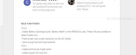

Mal an alle mit einem Note8
könnt ihr bestätigen, ob es bei euch bei der App Phone Info *SAMSUNG* nun auch die Akkukapazität und Ladezyklen angezeigt werden wie auf dem anhängenden Screenshot?
Die Anzeige im Screenshot basiert auf Ladezyklen und fg_fullcapnom

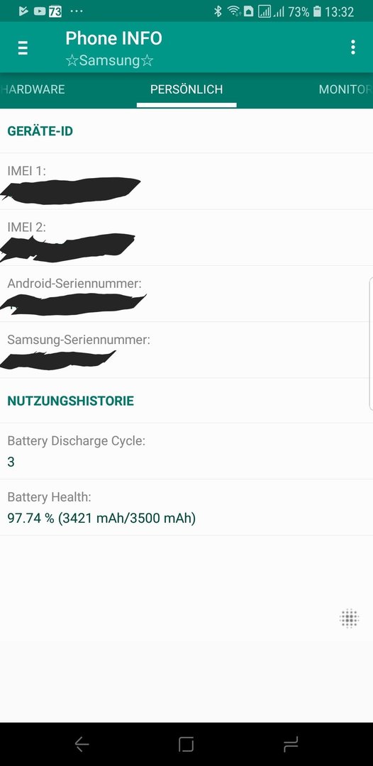

@maik005,
ich habe die App Phone Info +.
Auch bei mir wird seit neustem die Nutzungshistorie der
Akkukapazität und der Ladezyklen angezeigt.
Gruß 84Odin
Edit:
Hat dein Note 8 einen 3500 mAh Akku, oder ist der Screenshot der Nutzungshistorie was die Anzeige der Battery Health betrifft, von einem S8+ oder S9+ ?
Bearbeitet von: hagex - Grund: Bild gespoilert, Gruß von hagex
Reaktionen: maik005
@84Odin
Screenshot ist vom S9+ ;)
Reaktionen: 84Odin
@maik005 Ja zeigt er jetzt bei mir auch an.
Aber bei Health zeigt er mir nur 96.12% an. Wenn ich es nach deiner Methode Auslese sind es 102%?
@maik005 und hulkhardy1,
bei mir zeigt es mit der Methode aus dem Startpost 103% an.
Wobei die beiden Anzeigen des Battery Discharge Cycle identisch sind.
Methode aus dem Startpost: 28
Anzeige App Phone Info+: 28
