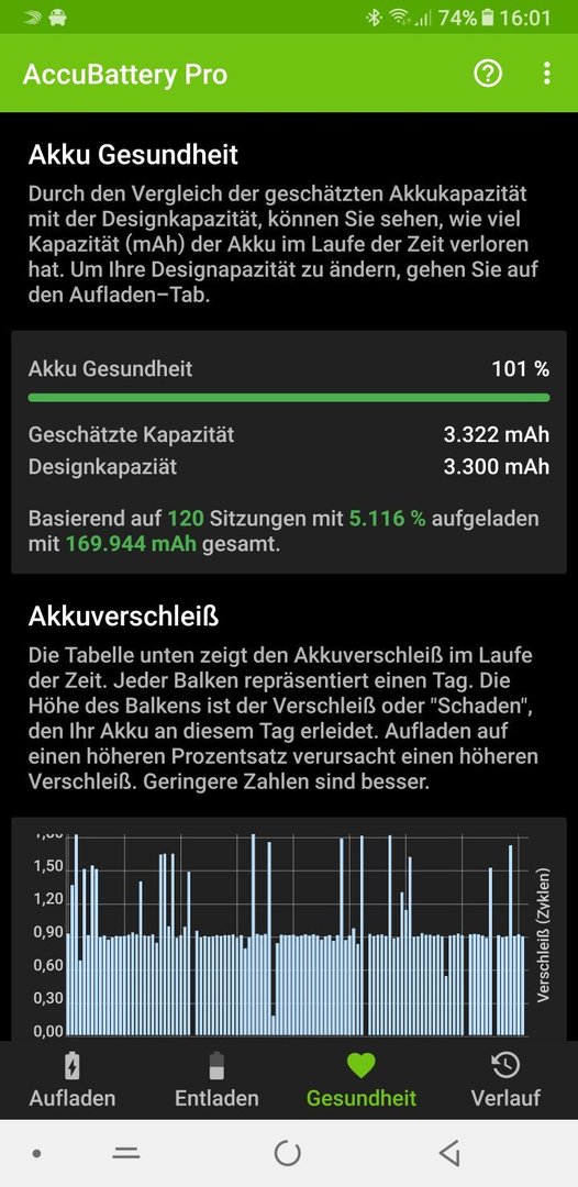

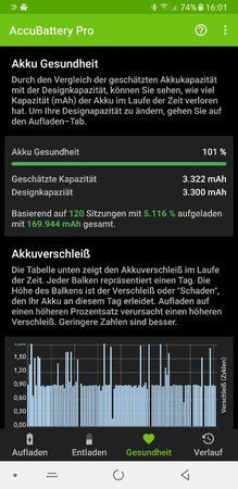

Im Anhang noch ein Screenshot der App AccuBattery - Akku & Batterie – Android-Apps auf Google Play damit lässt sich die Kapazität des Akkus seht gut als Vergleich messen. Man sieht, dass die Werte denen des Android Systems entsprechen.
Man sollte nicht vergessen, das solch eine App nie den kompletten Akku messen kann, da eine gewisse Restenergie immer im Akku bleibt, damit dieser nicht Tiefentladen wird. Der Akku ist im Normalfall noch nicht leer wenn sich das Gerät bereits aus dem Android System ausschaltet.
