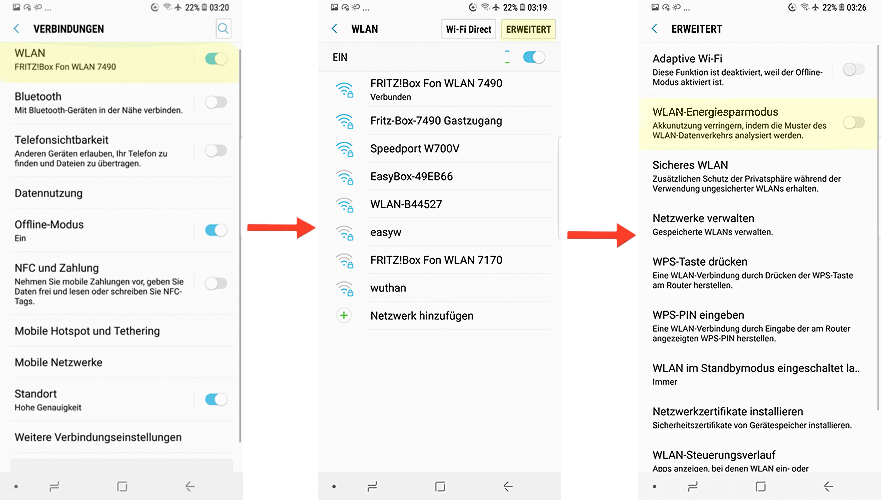

DerThread ist zwar schon einen Monat alt, aber vielleicht hilft es anderen mit dem gleichen WLAN-Problem
Bei meinem Note 8 brach immerzu über WLAN beim Download die Verbindung ab und Internet über WLAN
ging gar nicht, während beim Galaxy S8 Plus WLAN problemlos lief.
Bei mir die Lösung, weil ich mit den App-Einstellungen herumgespielt hatte:
- In den Einstellungen ---> "WLAN, Buetooth, Datennutzung..." anklicken,
- in dem sich öffnenden Fenster ganz oben rechts auf "Erweitert " klicken,
- im nächsten Fenster "WLAN-Energiesparmodus" deaktivieren.
Danach lief bei mir WLAN wieder einwandfrei.

Ja, der Energiesparmodus ist mist, hatte ich mal ausprobiert aber schnell wieder deaktiviert.
Ich habe Grad bei mir mal geschaut. Ich habe den Energiesparmodus an und habe keine Probleme.
Reaktionen: 398580
Hier auch keine Probleme.
