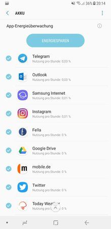

Welche Apps/Dienste stehen in der Akkuverbrauchsanzeige oben?
@Taba
So sieht es aus

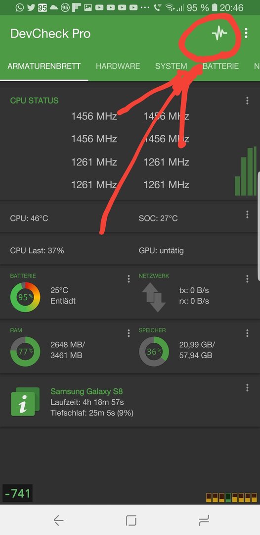

[doublepost=1511119021,1511118961][/doublepost]@maik005
Habe es installiert aber nicht ganz verstanden. Soll ich Screenshots der App hier zur Verfügung stellen?

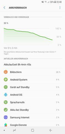

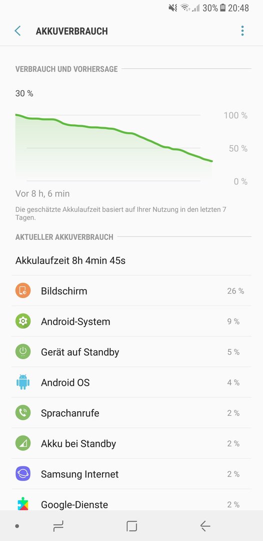

Ich meinte eher die:
... und ich vermute der "Übeltäter" steht ganz oben oder direkt unter "Bildschirm".
@muca
@Taba
Das sieht dann so aus. Nichts auffälliges mMn.

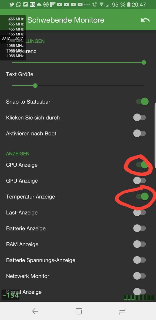

Habe es getestet mit Facebook.
Die kleinen Kerne gehen bis 1690 Mhz
Die großen bis 2314 Mhz.
@muca
Ok also nicht ge drosselt.
Und die Temperaturen?
@maik005
Beim scrollen 45°C u. 31°C
@muca
Ok alles im grünen Bereich.
