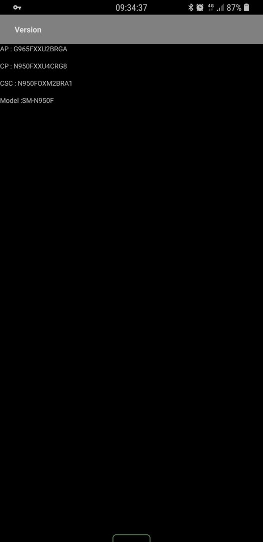

@Xernia
wichtig ist dass AP/BL, CP und CSC die selben Versionen sind wie auf dem Screenshot der Telefon App mit *#1234#.
AP und BL haben die selbe Version auch wenn letztere nicht angezeigt wird.

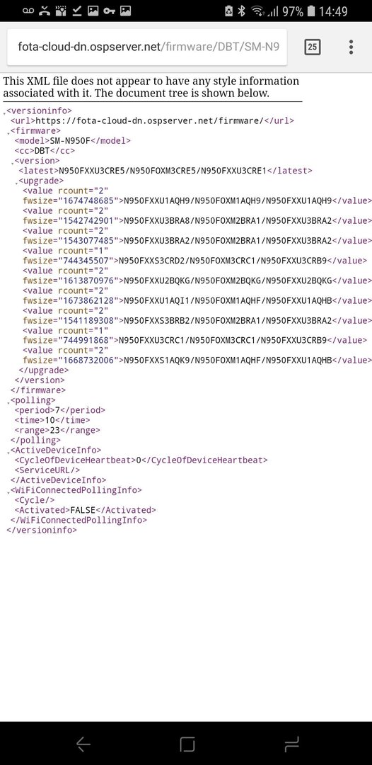

@Xernia
Vielleicht noch mal ohne Backup?
Wenn das auch nix bringt noch mal Nougat flashen?
Muss nur eine XXU3 oder XXS3 Firmware sein.
Einfach nur um zu testen ob es wieder geht.
Sollte eine von den angehängten Versionen sein, dann bekommst du auch OTA Updates.
