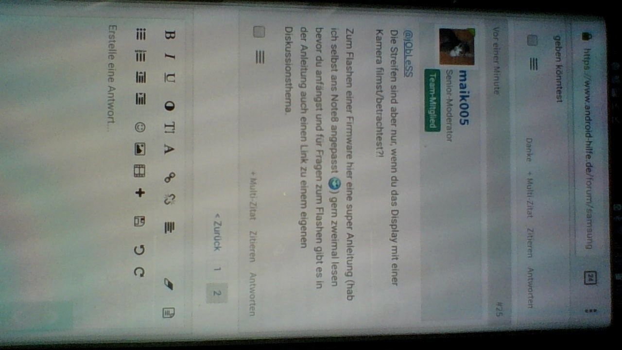

Man sieht die Streifen.

Die Streifen sind aber nur, wenn du das Display mit einer Kamera filmst/betrachtest?!

Die sieht man nur in der Kamera, das liegt an der Funktion des AMOLED Displays.
Um die Helligkeit zu erzeugen werden die Pixel in schneller folge ein- und ausgeschaltet.

Nein die Streifen sind ständig vorhanden und bleiben auch da wenn man zb ins Foto zoomt oder irgendwelche Sachen hin und her schiebt

Also auch wenn du direkt mit dem Auge auf das Display schaust ohne Kamera dazwischen?
Auf einem Screenshot sind die aber nicht zu sehen?
Sind es solche Diagonalen Streifen wie auf dem von dir angehängten Foto oder horizontale oder vertikale?
Ändert sich die Breite der Streifen, wenn du die Displayhelligkeit manuell veränderst?
Ja auch wenn ich normal drauf schaue die Streifen sind ständig da. Sie gehen um es konkreter zu sagen von oben nach unten sprich parallel zu Länge des Note 8. Und beide Linien haben den gleichen Abstand. Sprich wenn ich von außen Anfang zu messen kommt die erste Linie nach 2,5 cm und bei 5 cm die zweite Linie. Und wie gesagt beide Linien gehen von oben nach unten. Besser kann ich es nicht erklären

ok. kann man auf deinem Foto so überhaupt nicht erkennen.
Ändert sich die Breite der Linien, wenn du die Helligkeitseinstellung des Displays deutlich veränderst?
Nein die Breite bleibt gleich egal ob ich maximum hell einstelle oder dunkler

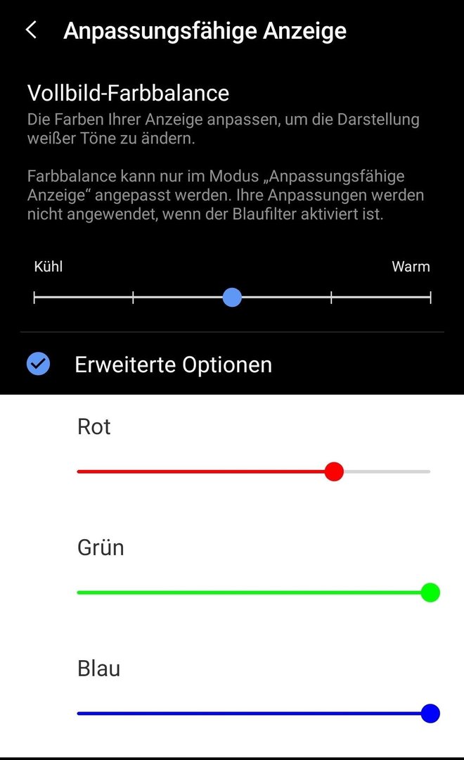

Mein Note 8(DeepSea Blue) Display hat einen Rotstich wenn ich es leicht neige und wenn ich es stärker neige wird es blau. Generell bin ich mit der Displayqualität sehr zufrieden, etwas besseres hatte ich noch nie...
Ist auch mein erstes AMOLED überhaupt, Blickwinkelstabil würde ich das nicht unbedingt nennen. Vielleicht ist das ja normal? Es wurde in Tests doch immer so gelobt!? :confused2:
@JustDroidIt

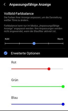

Etwas zu viel Rot kannst Du in den Einstellungen ausgleichen:
(Die übelste Seite für und gegen Rotstich ist übrigens diese hier. ;) Prüfe lieber mit "echtem" weißen Hintergrund.)

Hast du das auch, ist das grundsätzlich bei AMOLED so? Die Einstellung bringt nicht wirklich etwas und von vorne bzw. im 90* Winkel ist ja wie gesagt alles top... es ist bei Neigung wie ein Fleck der über das Display wandert.
Ich kann damit leben, habe aber wie gesagt bessere Blickwinkelstabilität bei diesem vielgelobten Display erwartet. ;)-old
Irgendwas ist komisch. Ich kann meins in alle Richtungen neigen und hab überhaupt keine Farbveränderungen, d.h. meins stimmt mit den Tests überein.
