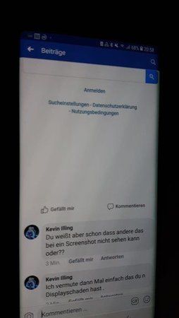

@Taba hab ich mir fast schon gedacht. Ich habe jetzt Garantie Reparatur angefragt und schicke es Morgen weg. Denn normal ist nicht. Ich habe auch auf dem Display nur bei dunkler Umgebung im oberen Bereich einen dunklere Bereich
@a2k2013
Der Hintergund hat ja auch eine Farbverlauf :rolleyes:
Ja aber der dunklere Bereich ist mit allen Bildern bei dunkler Umgebung
