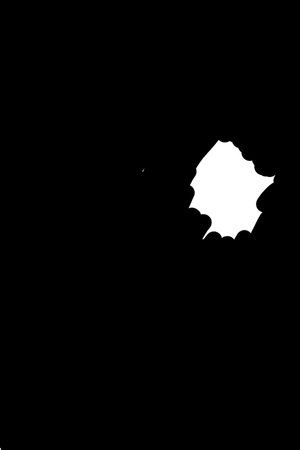

Ich hatte ja schon mal erwähnt, das mein Handy nicht an allen Stellen auf dem Display so Rech reagiert. Ich habe nun zum Test mal mein Bildschirm "ausgemalt" und tatsächlich, an einer Stelle reagiert der Bildschirm echt schlecht. Was sagt ihr dazu?

Wenn das Display auf der Stelle reaktionstot ist, dann verstehe ich die Frage nicht.
Was willst Du hören?
"Total normal - damit musst Du leben!"?
Ich fürchte es ist ein klarer Defekt/Garantiefall.
Sorry, das sieht aus wie gemalt. Ich kann mir einen solch unstrukturierten Teildisplayausfall nur sehr schwer vorstellen.
Ansonsten verstehe ich die Frage auch nicht. Wenn es nicht reagiert, ist es ein Defekt. Dieser Defekt kann durch die bestehende Garantie kostenlos behoben werden. Punkt.

Ok. Vielen dank für eure Hilfe und Tipps. Dann sorry... Ich habe mich etwas falsch ausgedrückt. Das Display reagiert nicht gar nicht sondern nur sehr schwer und auch beim Schreiben einfach ungenau. Da hab ich den Stift auf dem Display und es schreibt gut und gerne zwei bis drei Millimeter versetzt. @Tanis64 dein Tipp probier ich gleich mal aus

So. also tatsächlich. Mit dem Touch- Test geht das nur mit dem Finger. Aber mit dem S-Pen- Test geht das Testen mit dem Stift. Nur hilft mir das nicht so ganz weiter. SPEN Hover geht einwandfrei und zwar überall (also man kann ja mit dem Stift überall Hovern, da kommt aber bei mir überall ein Schwarzer Strich auch an der besagten "beschädigten" Stelle).
SPEN Draw #2 geht soweit auch. Auch die schwarzen Striche gehen leidlich an der "beschädigten" Stelle.
SPEN Draw geht soweit auch. Es zeigt mir halt die Position und die Druckstärke (in was auch immer) an. Das geht soweit auch alles und überall. Ich erkenne auch nicht wirklich was anderes an der "beschädigten" Stelle.
Hmm. ich dachte, eventuell ist es etwas Softwareseitiges und es lässt sich wieder beheben. Aber da es genau an einer Stelle ist, als wär da n Magnet oder Wasser, habe ich da schwindende Hoffnungen.

[doublepost=1507054590,1507053941][/doublepost]P.S. Ich kann das "Loch" schon auch beschreiben. Da muss ich halt mehr drücken und wie gesagt, habe ich das Gefühl, dass es rechts vom Stift schreibt.

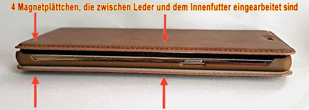

Hab mal mitbekommen, dass es bei manchen wohl an einem flipcover mit einem magnetischen verschluss liegt. Falls du so eins gar nicht benutzt würde ich dennoch das Handy mal aus der Tasche nehmen und ausprobieren.
Reaktionen: blättle55 und Jumpanino
@Jumpanino
Hast du dein Note 8 in einer Tasche mit Magnetverschluß?
Mein Smartphone reagiert, wenn es in der Hülle mit verstecktem Magnetvershluß ist , an den Stellen,
wo sich in der Tasche die Magnete befinden, auch nicht bzw. sehr schlecht.
Beim Galaxy S8 tritt diese Fehlfunktion im Display bei diesen Taschen mit den integrierten Magneten nicht auf.
Die Lage des mittleren Magneten unter dem Smartphone würde nach meiner Ansicht in etwa der Stelle,
wo das Display nicht reagiert, entsprechen.
:thumbdn: siehe Bild

Tatsache... Ich habe in der Tat ein Flipcover mit Magnetverschluss. Danke @89alex und @hebad für den Hinweis.

Bei mir ist das Display nicht dadurch beschädigt.
Nimm das Smartphone aus der Tasche und dann sollte das Display wieder korrekt funktionieren.
Bei meinem ist das jedenfalls so.
Probier es aus.... :smile:
Alle Taschen in denen die Magnete so wie auf dem Foto versteckt integriert sind, haben diese Fehlfunktion im Display.
