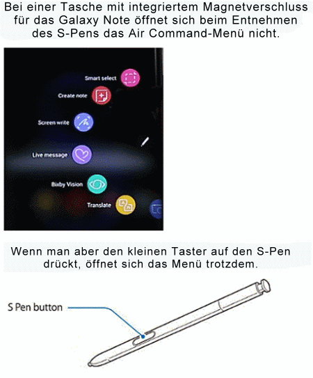

Bei mir bzw. bei meinem Smartphone Note 8 sind alle Fehlfunktionen weg,
wenn ich das Smartphone aus der "magnetischen" Hama- Tasche mit der
Artikelnr. 00181659 entnehme.
Ein Hersteller von Smartphone-Taschen hat es getestet und die Fehlfunktionen
beim Schreiben und dem entnehmen des S-Pens nach einem Test bestätigt
und sie aus dem Handel genommen.
Die anderen Anbieter antworteten, dass ihnen darüber nichts bekannt sei.
Die sollten mal die negativen Rezensionen des von ihnen angebotenen Artikels
bei Amazon lesen.....:mad2:
Hama Tasche
Reaktionen: 398580

Wäre nie auf die Idee gekommen, das ein Magnet das so stören könnte....
Werde mir jetzt wohl ein neues Case holen müssen.
Auf dem größten Teil des Displays kann man mit dem S-Pen trotzdem schreiben.
Mit dem Finger ein und an tippen funktioniert immer.
Ich werde wahrscheinlich meine Tasche behalten, denn auf der Straße werde ich den S-Pen
wahrscheinlich nie benutzen.
Die Taschen mit der Verschlusslasche an der Seite gefallen mir nicht.
