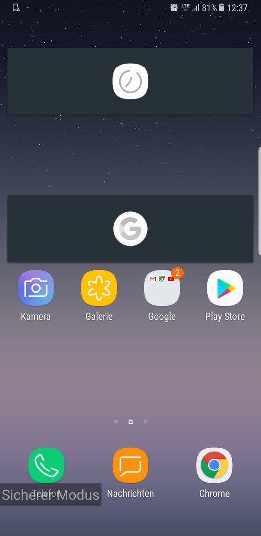

Nein tu ich nicht
Bearbeitet von: Taba - Grund: Direktzitat entfernt. Gruß Taba
Ich würde mal versuchen mit Odin die aktuelle bei Dir installierte Firmware erneut zu flashen, nim dabei die HOME_CSC_... dann sollten eigentlich die Daten und die Apps erhalten bleiben.
Wenn das nichts hilft, kommst Du wohl an einem factory reset oder einem Flash mit der CSC (ohne Home) nicht herum.
