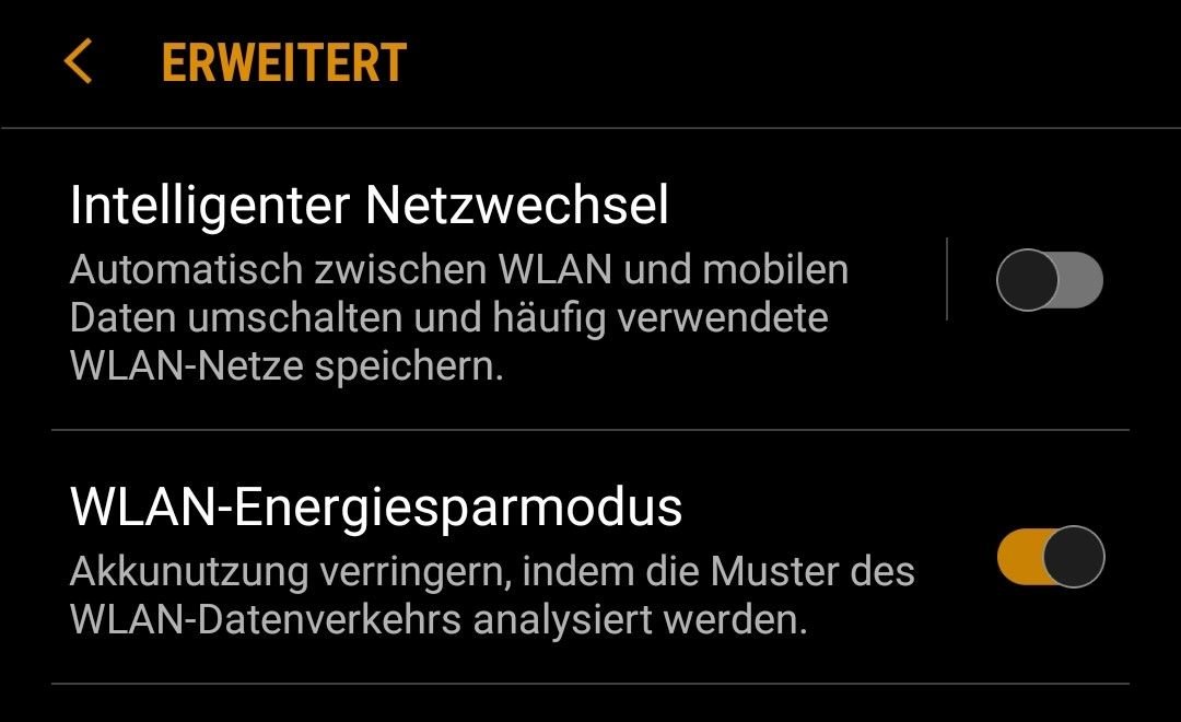

Hast Du schon mal in den erweiterten WLAN-Einstellungen den intelligenten Netzwechsel versucht?

Habe eben ein Update bekommen (N950FXXS1AQK9) und finde diese Option nicht mehr. Dafür steht an dieser Stelle "Adaptive WI-FI". Es war aus, ich habe es eingeschaltet und werde es später mal testen.

Adaptive Wifi aktivieren und wenn vorhanden auch den Punkt "zu mobilen Daten wechseln"
Reaktionen: TonyDom
OK, habe es so eingestellt und gehe später mit meinem Hund mal raus um zu testen. Danke soweit.

Ja, ist an, jedoch nicht "aggressiv", da mein Wlan zuhause und im Büro super ist. Wobei die Umschaltung wlan/mobil ja durchaus klaglos funktioniert, nur der Modus stimmt halt nicht...
