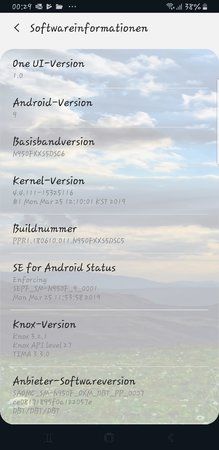

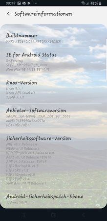

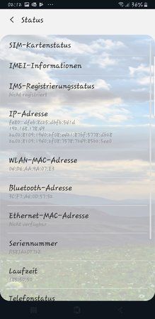

Seitdem mein Note 8 das Update auf Pie erhalten hat fehlt in den Einstellungen der Button für die Aktivierung von VoLTE. Analog dazu funktioniert auch VoWiFi nicht mehr, der Button ist zwar vorhanden aber die Aktivierung zeigt keine Wirkung. Ich habe einen Free Tarif von o2 und eine Nachfrage bei o2 hat ergeben das es keine Einschränkung gibt. Ich habe die SIM in einem Note 9 mit Android Pie ausprobiert, dort funktioniert es einwandfrei. Es liegt wohl daran, daß sich das Gerät nicht auf dem IMS Server registriert. (IMS-Registierungsstatus = nicht registriert). Wie es scheint ist das Profil im Baseband fehlerhaft. Samsung ignoriert das Problem aber es soll eine Möglichkeit geben den Fehler selbst zu beheben wenn das Smartphone gerootet ist. Leider reichen meine Kenntnisse dazu nicht aus, aber vielleicht hat ja jemand eine Idee wie sich dieser Fehler beheben läßt.

Zeig mal bitte den hier:
Bilder.:
Bearbeitet von: HCD - Grund: Bilder in den Anhang, Mfg HCD

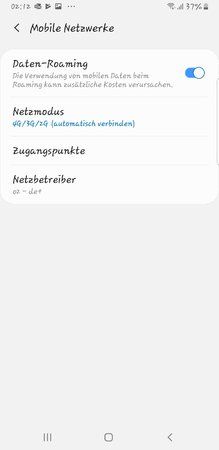

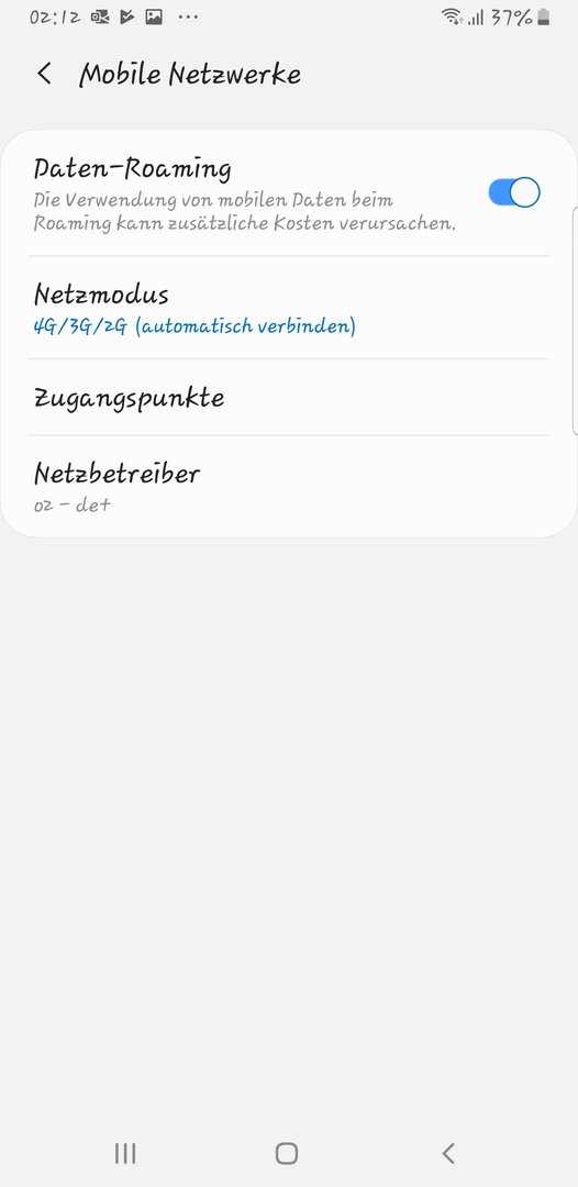

[doublepost=1555627988,1555627855][/doublepost]Einstellungen - Verbindungen - Mobile Netzwerke - Zugangspunkte - oben rechts auf die drei Punkte - auf Standard zurücksetzen.
Dann das entsprechende Profil (o2 Internet) aktivieren.
Gerät danach neu starten. Geht es dann?
Alles schon ausprobiert. Es hat ja vorher mit Android 8 einwandfrei funktioniert. Erst seit dem Update geht es nicht mehr. Das Gerät registriert sich nicht auf dem IMS-Server.
