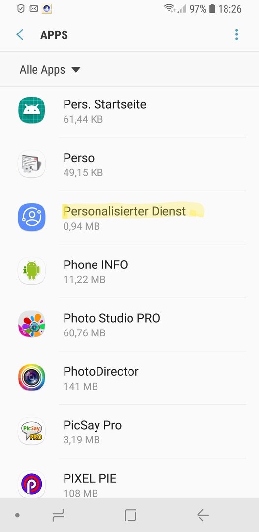

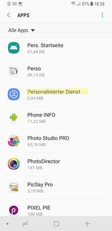

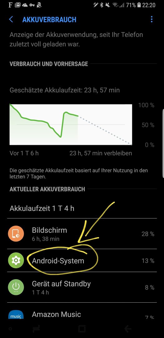

Schon komisch.
Tippe ich dort auf Android-System, dann kommt auch Android-System mit einem grünen Zahnradsymbol.

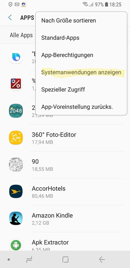

Dieser Personalisierte Service kommt nur, wenn ich mir die Apps anschaue und dann die Systemapps mit anzeigen lasse.

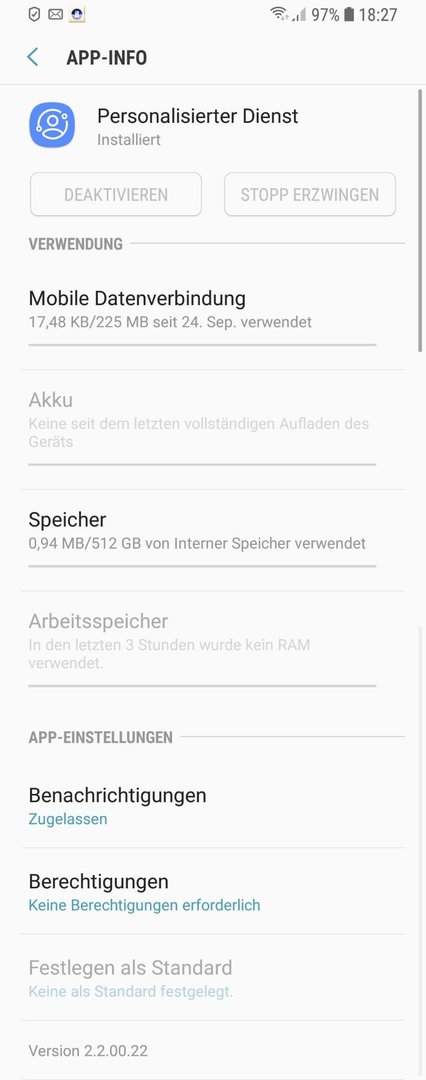

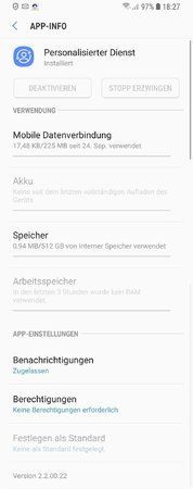

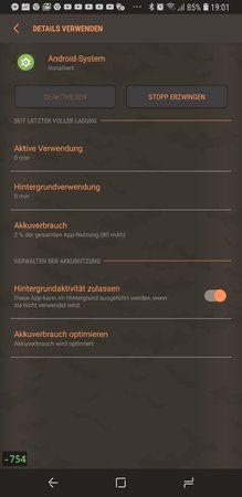

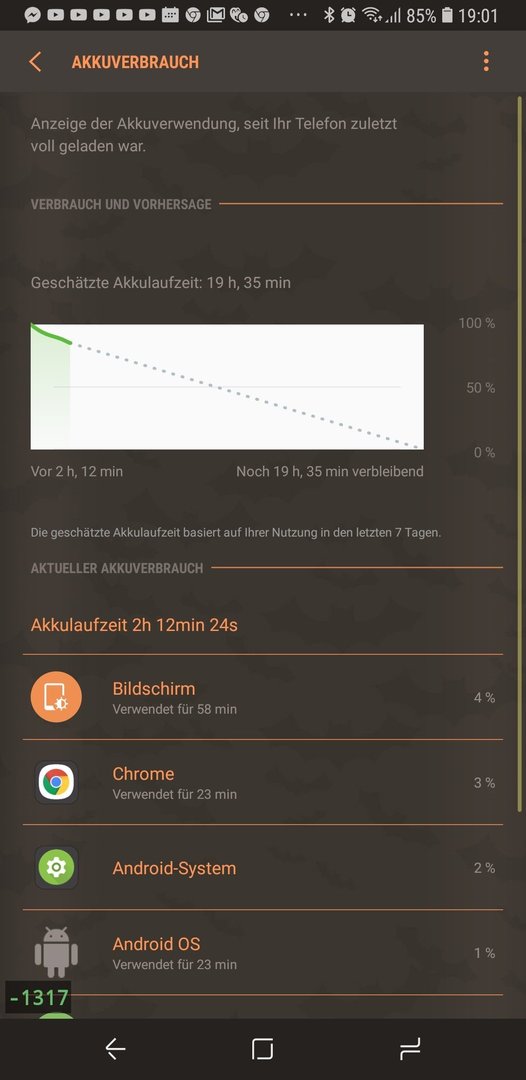

Ich versuchs mal in Bildern zu zeigen:
Kann man aber ohne größere Probleme mit Packagedisabler deaktivieren, ohne das es einem fehlt. Oder auch über "stopp erzwingen" einfach abschalten.

Das scheint @SuckOr s Problem zu sein. Dieser Dienst frisst bei ihm viel Akku. Da hilft nur abschalten.
Von sich aus macht der Dienst ja erstmal nichts - also bei mir zumindest nicht, und daher muss man ihn auch nicht hart deaktivieren. Man muss nur herausfinden, warum er aktiv ist.

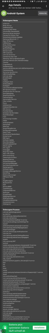

Ich tippe dort auf Android System und bekomme das folgende.
Wenn du den Weg von @Sylvia gegangen bist ist das klar.
Das ist ein Teil von Android System alle Teile werden zu einem Verbrauch addiert.
Siehe letzter Screenshot.

Abschalten geht aber nicht. Was macht der Dienst überhaupt?
@SuckOr du drückst also da drauf und landest dann in dieser seltsamen App?
Bearbeitet von: HCD - Grund: Bild in den Anhang, Mfg HCD
Ja genau.
Genau darüber mache ich mir auch gedanken.
Wenn ich da drauftippe, lande ich auch bei Android-System mit oben Links dem Zahnradsymbol.
Aber SuckOr landet bei der App...
Ich weiß nicht, ob es sowas wie "Verknüpfungsprobleme" bei dem System/Android geben kann, wie bei Windoof.
Diese App habe ich auch unter den Systemapps, aber wie weiter oben beschrieben, ist sie quasi tot. Macht keinen Mucks und verbraucht auch nichts.
D.H. das irgendwas diesen personalisierten "Müll" getriggert haben muss.
Warum denke ich gerade an Bixby ? Oder eine Tastatur oder sowas.

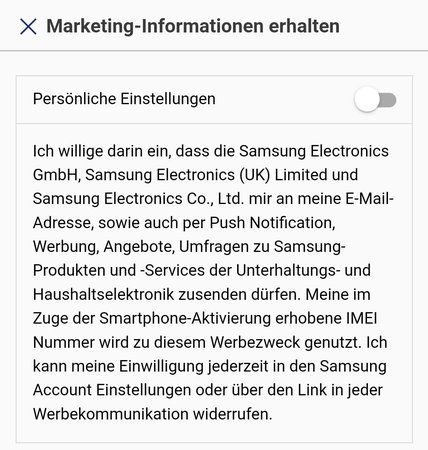

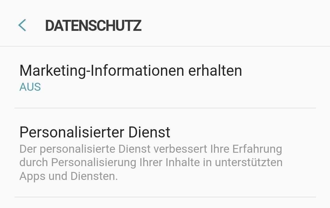

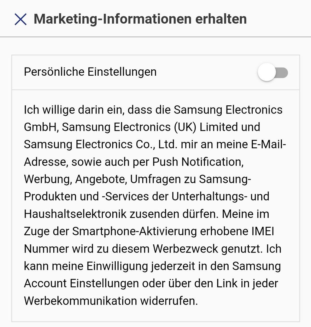

@SuckOr
Samsung Account / Datenschutz - hast Du das aktiviert?
Perfekt, danke dir. Das war bei mir aktiviert. Die Einstellung ist aber wirklich krass versteckt :D
Sag nochmal Bescheid, ob nun auch wirklich Ruhe ist mit dem Akkuverbrauch der zugehörigen App. (Müsste aber.)
Das Gerät ist jetzt ein paar Stunden vom Ladegerät. Android System verhält sich normal. Wenn ich da auch drauf tippe, dann kommt die ganz normale Übersicht und nicht mehr der personalisierte Dienst. Hat sich somit also erledigt.
