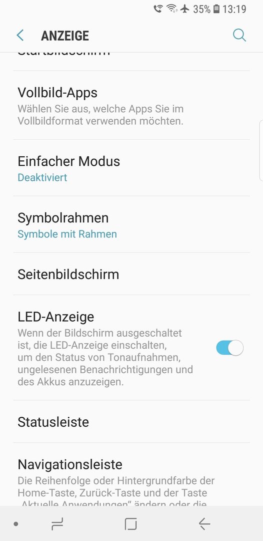

Ist LED auf an ?
Mach mal aus und wieder an und starte Note neu

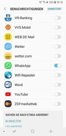

Ist Whatsapp unter Einstellungen Benachrichtigung aktiviert

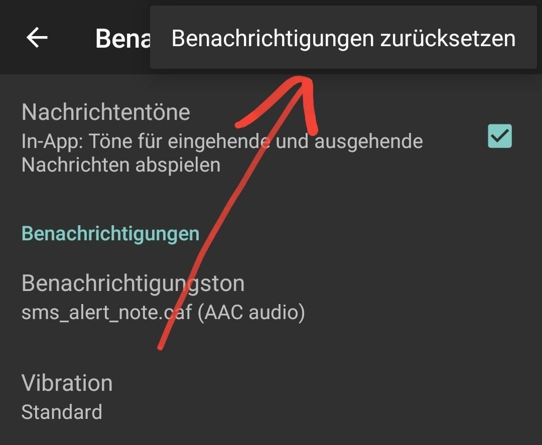

Versuche in den Einstellungen von WhatsApp mal das:
