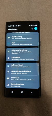

sagt fällt es mir nur auf oder sieht ihr im eingeschalteten Dark Mode auch einen auffälligen Gelbstich im Display meines Note 9, ungefähr mittig zu sehen.
Achtet mal auf Schriftfarbe mittig, das soll doch so nicht sein 😳 mega der Gelbstich 😫

@Aminator
ohne ordentlichen Weißabgleich kaum zu sagen.
Gerät neu oder gebraucht?
Gebraucht, aber es schaut quasi wie neu aus, der Gelbstich ist vor mittig stark erkennbar. Hersteller Datum ist der 7.7.2018
Ich werde nochmal ein bis drei Bilder aus der frontalen Ansicht schießen, vielleicht sieht man den Gelbstich dann etwas genauer

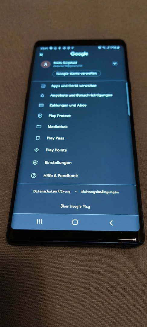

Genau vertikal etwas mittig, ich werde hier noch ein bis drei Bilder hochladen, dann sieht man es hoffentlich etwas genauer.
Exakt mittig, ein vertikaler langgezogener gelbstichiger Balken

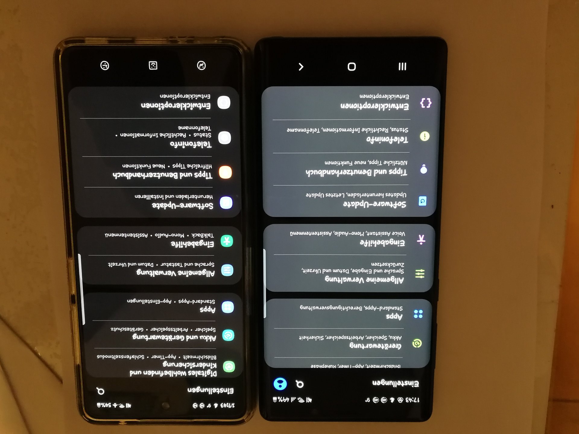

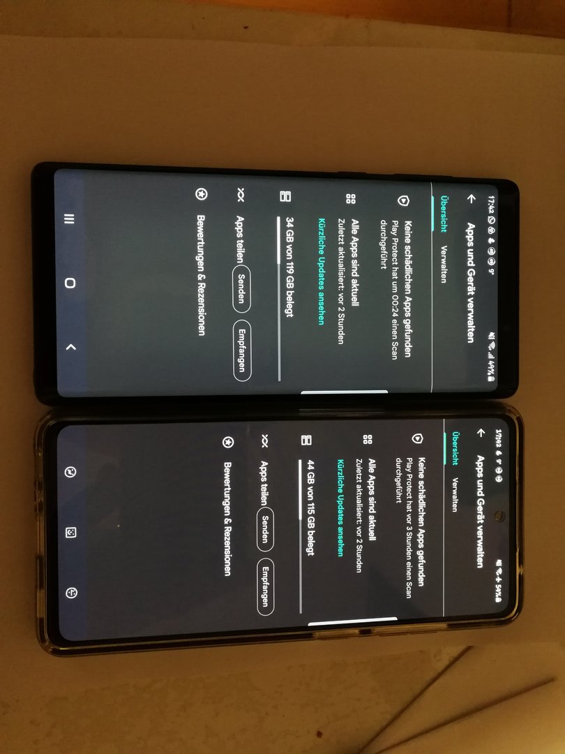

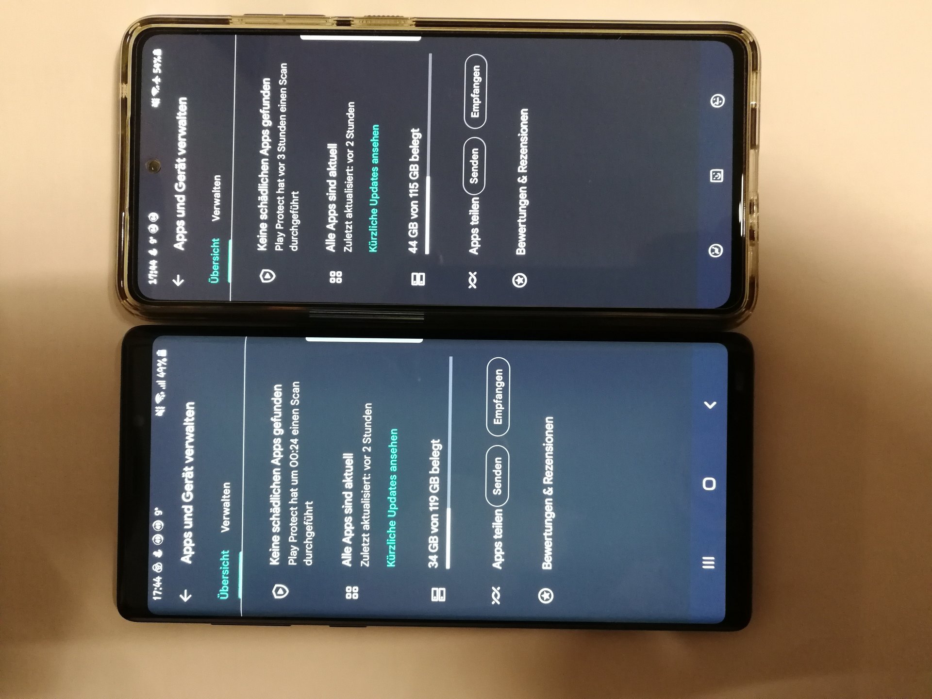

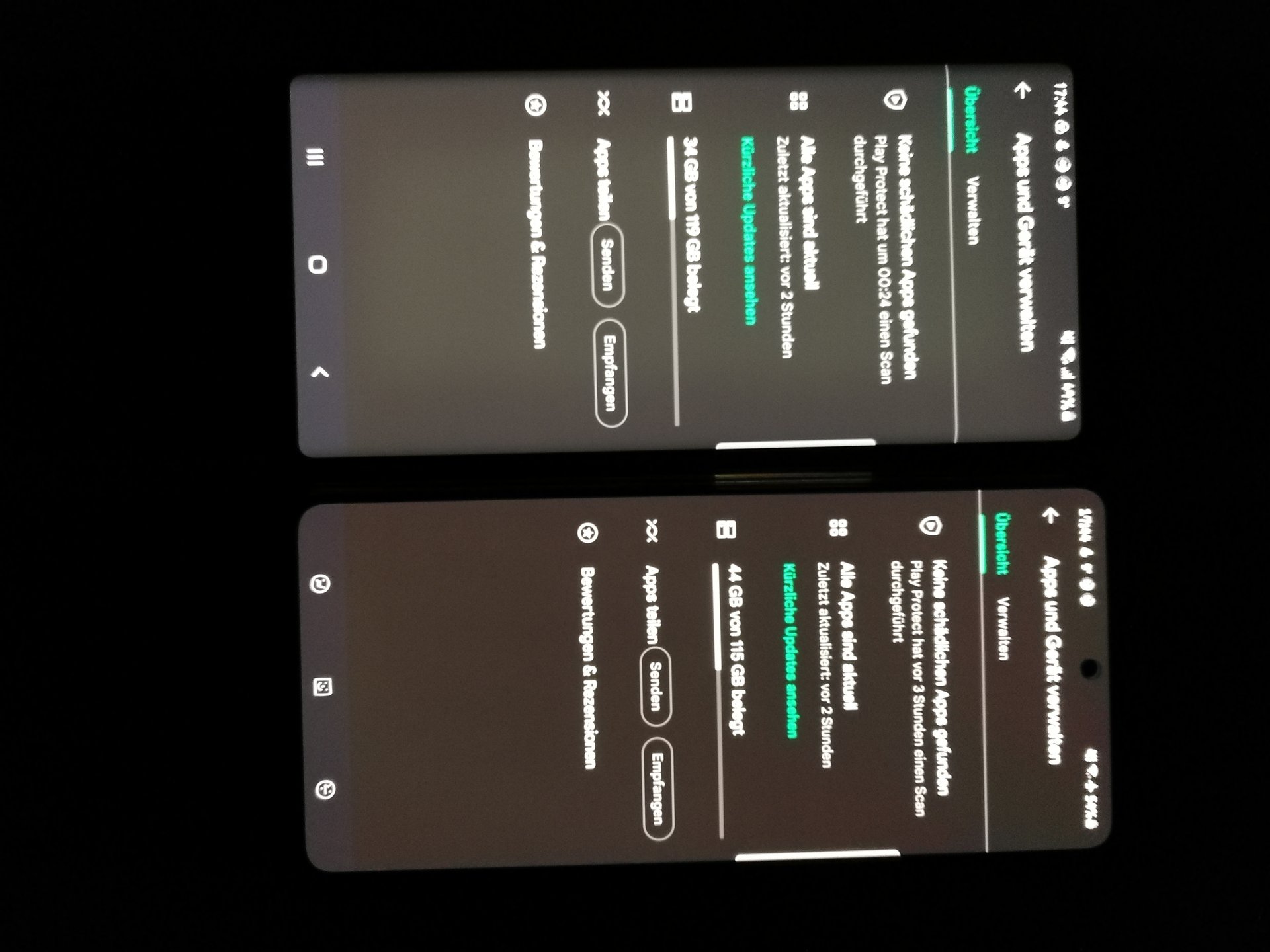

Hab mal als Vergleichsgerät mein A52 5G hergekommen. Rechts mein A52 5G und links das Note 9, beide jeweils mit eingeschaltetem Dark Mode und Display Helligkeit auf volle 100%.
Da sieht man das nochmal ganz gut, achtet unbedingt mittig drauf beim Note 9, dieser vertikale Gelbstich, der sich von oben nach unten zieht. Bei meinem A52 5G keinerlei Spur von einem Gelbstich

@Aminator
was ist denn dein Ziel?
Ja, ich sehe beim Note9 auch mittig ein Rechteck was einen "Farbstich" hat, und weiter?
Ich denke, so schwer es fällt, es geht zurück oder falls es Garantie haben sollte lasse ich das Display auf Garantie tauschen, aber das Herstellerdatum 7.7.2018 verwirrt mich da schon ziemlich.
Mein Ziel wird wohl sein, dass ich das so nicht hinnehmen kann und werde.... Und wie würdet ihr an meiner Stelle handeln, damit leben oder doch an den Händler reklamieren?

Naja, man muss es direkt sehen ohne durch eine Kamera zu schauen um es zu beurteilen.

Ja auf deinen letzten Bildern sieht man es jetzt, wie Maik sagte ein richtiges Rechteck. Habe ich der Form so auch noch nie gesehen.

Ich nehme jetzt aktuell Kontakt mit dem Verkäufer auf, und dafür verlangt der 359€ ich werde nicht mehr.....das sieht vor allem bei Dunkelheit richtig gut, ein dickes gelbstichiges Dreieck mittig, was volle Kanne auch noch die Schriftfarbe ändert und die Farben generell sind alles andere als kontrastreich wie man das eigentlich von einem OLED Panel kennt.

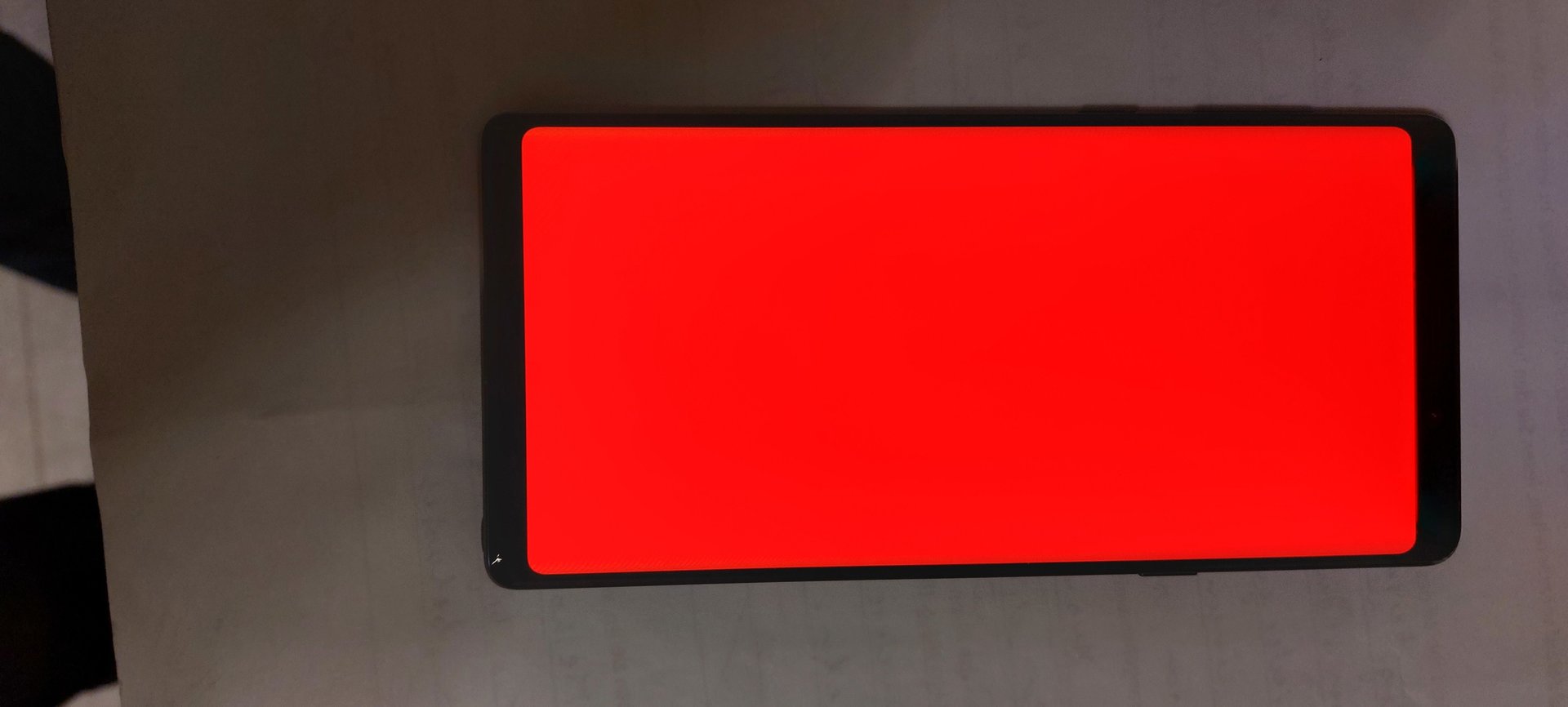

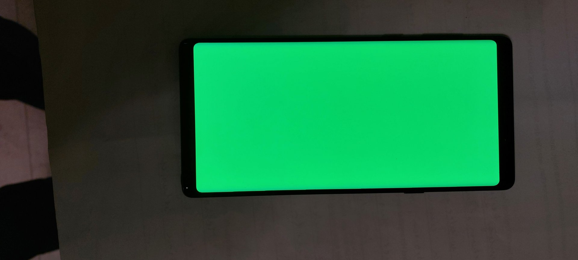

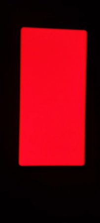

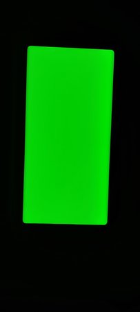

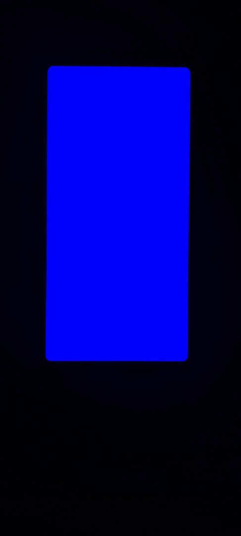

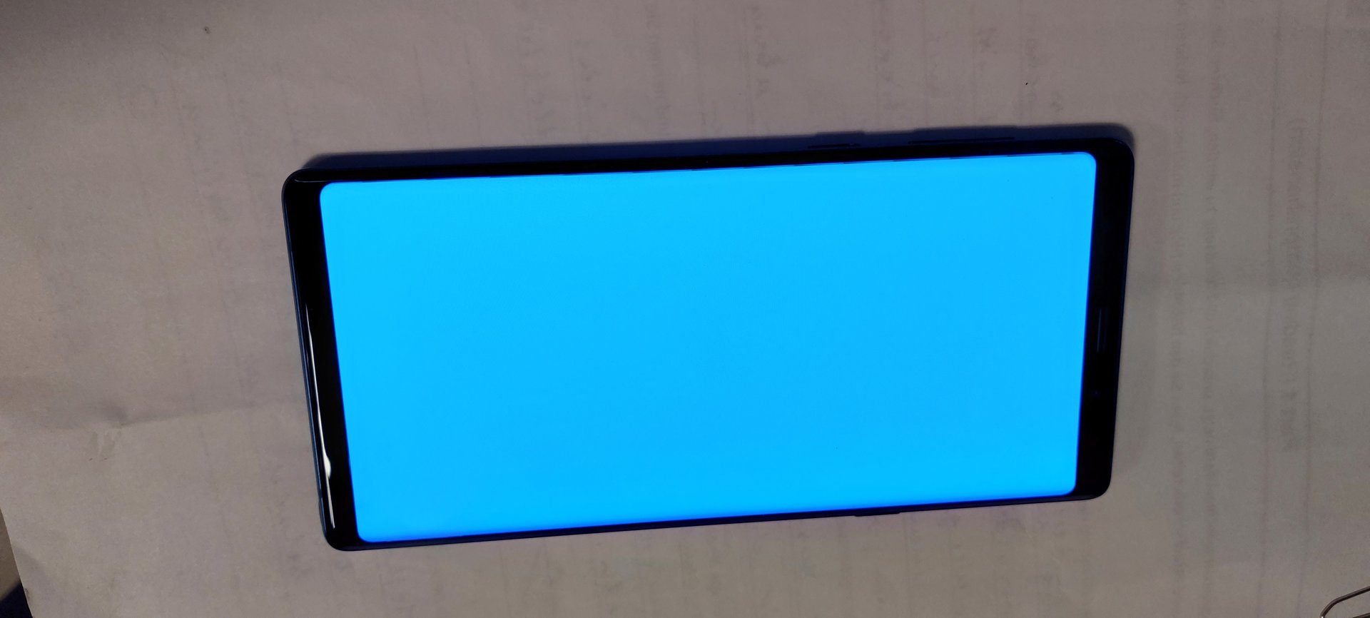

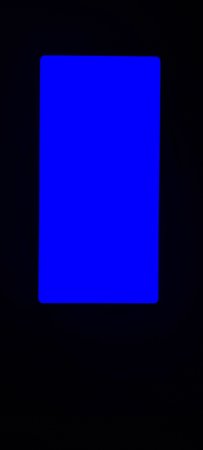

@Aminator
Schau Mal in der Telefon App.
*#0#
RED / GREEN / BLUE.
Raus kommst du bei den Farben durch tippen auf das Display.
Ganz aus dem Modus kommst du durch doppeltes tippen auf die Zurück Taste.
Siehst du da, besonders bei Blue auch das Rechteck?
Vielleicht auch Text darin?
Anbei die Bilder, also ich sehe persönlich weder eingebrannter Text im Display noch sehe ich das gelbstichige Rechteck, da schaut alles einwandfrei aus.
Aber macht Euch da selbst ein Bild, by the way, die Rückgabe wurde beim Ebay Händler schon beantragt und vorbereiten für den Rückversand werde ich das Note 9 auch heute noch

Sehe da auch nichts.
Also wohl kein eingebrannt es Display sondern Kleber der sich verfärbt hat.
Am Ende alles nur zu lösen durch Austausch des Displays.
Da du es vom Händler gekauft hast als Widerruf zurück.
