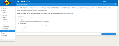

Das ist schade. Was auch noch so ein Problem ist, das mein Note 9 irgendwie mit meinem Fritz Repeater nicht wirklich klar kommt. So alle zwei Tage hab ich ein Ausrufezeichen beim Wlan mit dem Hinweis "Internet eventuell nicht verfügbar." Webseiten lassen sich dann nicht mehr aufrufen aber Whatsapp Nachrichten können gesendet und empfangen werden. Sehr ominös das ganze. Wenn ich die Verbindung trenne und wieder aufbaue läufts wieder. Mein S8 hat keine Probleme mit dem Repeater.
Handover zwischen WLAN der Fritzbox und dem Repeater funktionier anscheinend nicht oder Fehlerhaft! Mit MESH sollte das Problem aus der Welt sein
Ok, und was muss ich tun das Mesh funktioniert? Wobei ich von einem 1200 Euro Smartphone erwarte das es sich mit jedem Repeater verbinden kann ohne dass Probleme auftreten.
Edit: Also ich hab den Repeater nun ins Mesh eingebunden. Ich werde berichten ob es funktioniert.

Das Problem kann schon auftreten wenn mehrere WLAN Sender (Router-Repeater-AP) mit der gleichen SSID laufen und nicht im MESH sind
Das betrifft nicht nur das Note9 - warten wir mal ab wie es jetzt ist - Mit Mesh (Fritzbox Master - Repeater Client) sollte zumindest das Problem des Handover/Roaming im WLAN nicht mehr auftreten
Die gleiche SSID hatte der Repeater nicht.

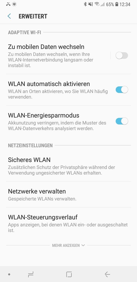

das einzige was mich stört, mein telefon will sich ständig mit offenen Netzwerken verbinden.
Ich finde einfach nicht die Einstellung wo ich das abstellen kann.
Bei meinem Bruder (Pixel2) gibt es die Option. Bei meinem Telefon finde ich das nicht.
Jemand ne Idee?
Ist das nicht in den erweiterten WLAN Einstellungen unter WLAN automatisch aktivieren?
Welche Einstellung soll das sein ?
Na WLAN automatisch aktivieren. Wenn Du in der Nähe eines WLAN bist, aktiviert es sich. Wenn Du das ausschaltest halt nicht mehr
Es ist ja ständig an. Bei meinem Bruder seinem Telefon gibt es den Punkt offene netzwerke ignorieren. Den hab ich nicht
Du könntest unter Apps die App captive portal login deaktivieren. Dann sollte es deaktiviert sein

[doublepost=1538218316,1538218159][/doublepost]Deaktivieren lässt sie sich nicht, nur stoppen...
@john_coffee,
Was mir jetzt dazu noch spontan einfällt.
Hast du den Standort aktiviert?
Wenn ja, schau mal in den Einstellungen> Verbindungen> Standort> Genauigkeit verbessern.
Ist da die Option WLAN Scan aktiviert.
Ich hatte das auch mal bei meinem Note 8.
Reaktionen: john_coffee
Das war an.. Danke!
Checke das mal morgen in der Stadt ob mein Telefon dann noch diese abart hat :)
Reaktionen: 84Odin
@john_coffee
du hast dich mal mit einem offenen WLAN Hotspot verbunden?
Dann will das Note9 natürlich, wenn es ein Netzwerk mit selbem Namen sieht was auch unverschlüsselt ist, wieder damit verbinden...
Das kannst du aber umgehen...
Einstellungen - Verbindungen - WLAN - oben rechts auf die drei Punkte - Erweitert - Netzwerke verwalten....
Da wählst du dann das/die entsprechenden Netzwerke (Vodafone/Telekom/... Hotspot) aus und nimmst den Haken bei "Automatisch erneut verbinden" raus...
Reaktionen: 398580 und john_coffee
