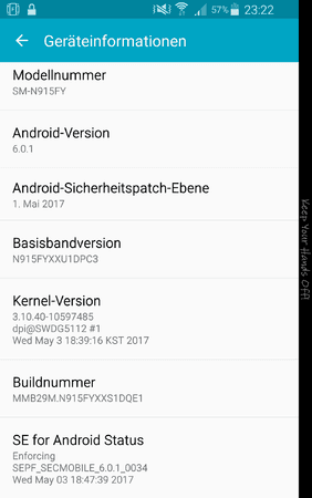

Das Sicherheitsupdate für den Mai ist bereits OTA erhältlich (ca.385 MB, siehe Screenshot). Screenshot_2017-05-25-23-22-47.png
Reaktionen: Danjo82 und Damachstenix
Ja,kam vorgestern Nacht oder so raus...nun bin ich endlich zufrieden mit den Akkulaufzeiten,das Ding geht einfach nicht leer ;)

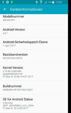

Komisch. Gestern mal das Update gemacht, habe aber nur das vom 01 April 2017.

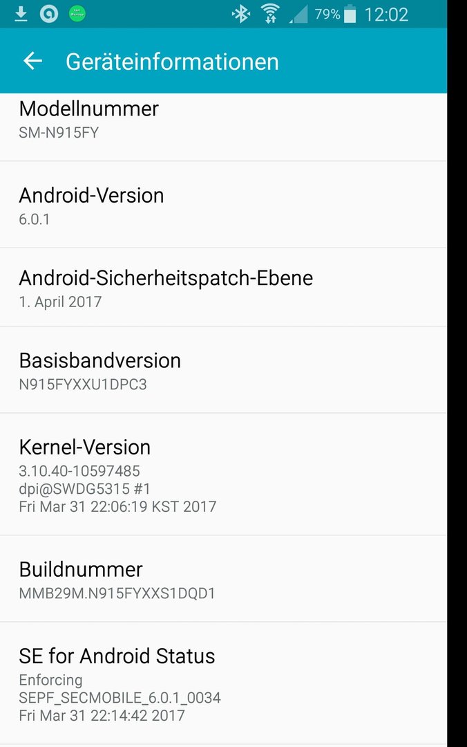

Hast wahrscheinlich das letzte Update geladen...
DQE1 ist das aktuelle.
modiple, auf der offiziellen Update-Seite von Samsung wird DBT D1 gelistet vom 31.03.2017.
Entweder wurde DBT E1 (letzter Donnerstag erschienen) ganz schnell wieder zurück gezogen, ist offiziell noch nicht zum DL außer OTA gelistet, oder du hast eventuell ein Update ausgelassen, das wegen seiner unterschiedlichen Größe Voraussetzung für DBT E1 ist.
Dann einfach nochmal probieren.
Habe es gerade nochmal über Smart Switch probiert. Keine neuere Version gefunden.

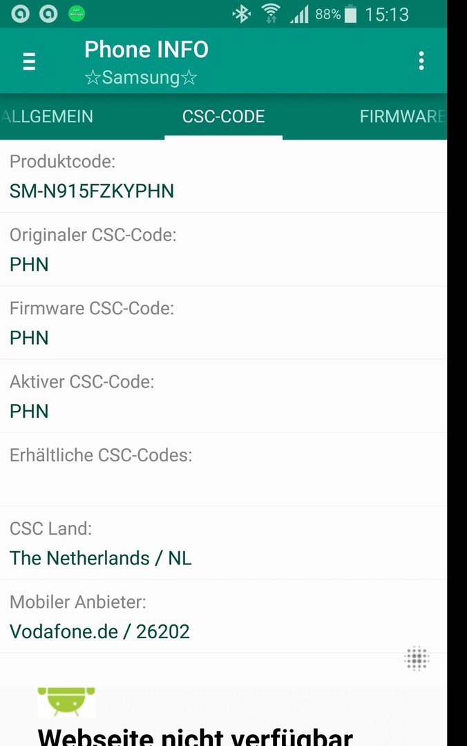

Jetzt wollen wir gar nicht wissen, aus welcher Quelle dein GNE stammt ;-)
Immerhin hat sich geklärt, woran es liegt, dass du nicht DBT Updates nachgewiesen bekommst.
Hast du dein GNE aus zweiter Hand oder lieferte Vodafone GNE's in D aus, die für NL bestimmt waren?
Es gibt immer wieder Leute, die "dutch" für eine fehlerhafte Schreibweise von "deutsch" halten.

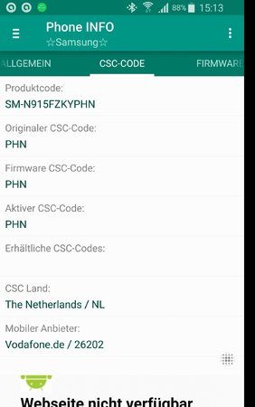

Da muss ja dann irgendwann mal beim update was schief gelaufen sein. Ist mir nie aufgefallen. Erst jetzt, durch diese Aktion.
Du hast offenbar PHN drauf. Wundert mich, dass sich PHN intern auf deutsche Sprache umstellen lässt und mit PHN in D alles funktioniert
Man lernt nie aus.
Persönlich würde ich mir die letzten Samsung Dateien von der o.g. Seite für DBT und PHN saugen und das Gerät auf DBT bringen - wenn dem technisch nichts entgegensteht. Funktioniert DBT nicht wie erwartet, hast du das Original PHN ebenfalls und kannst seufzend wieder PHN draufspielen.
