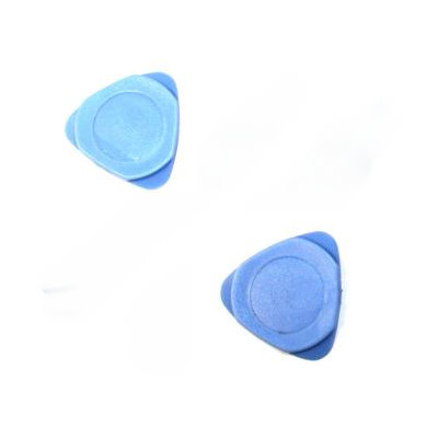

Hab mein Flipcover heute bekommen und sofort umgebaut. Alles funktioniert so, wie es soll. Das Display geht innerhalb einer Sekunde an, wenn man das Cover öffnet. Auch das induktive Laden funktioniert hervorragend.
Beim Umbau ist zu beachten, dass die innere Plastikabdeckung des Wireless-Covers vorsichtig herausgetrennt wird. Hab dafür ein scharfes Küchenmesser benutzt. Ist das innere Cover entfernt, liegt der Wireless Charger Receiver frei. Dieser ist auch wieder angeklebt und sollte mit einem spitzen Kunststoffteil entfernt werden. Dafür habe ich eins dieser Teile http://www.navigations-zubehoer.de/media/images/werkzeug-oeffner8002405-400_big.jpg benutzt, mit dem man Handies öffnet , ein Kunststoffnagelreiniger http://www.parfumdreams.de/Img/Art/...-Gummihuf-mit-Nagelreiniger-12-cm-22362_1.jpg tut es auch .
Dann den Receiver vorsichtig ins Flipcover einkleben, ausprobieren und freuen.

Mein Set ist heute auch angekommen und ich habe es ebenfalls direkt umgebaut und dabei noch die Spule ein gutes Stück weiter runter gesetzt damit meine Nokia DT-910 kompatibel ist. In der Ausgangsposition war die Spule viel zu hoch und somit ließ sich das Edge damit nicht laden. Aber nun klappt alles so wie es soll und ich bin glücklich. :thumbsup:
