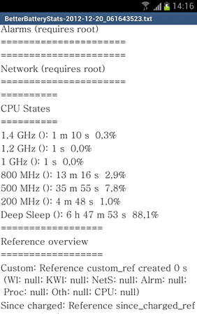

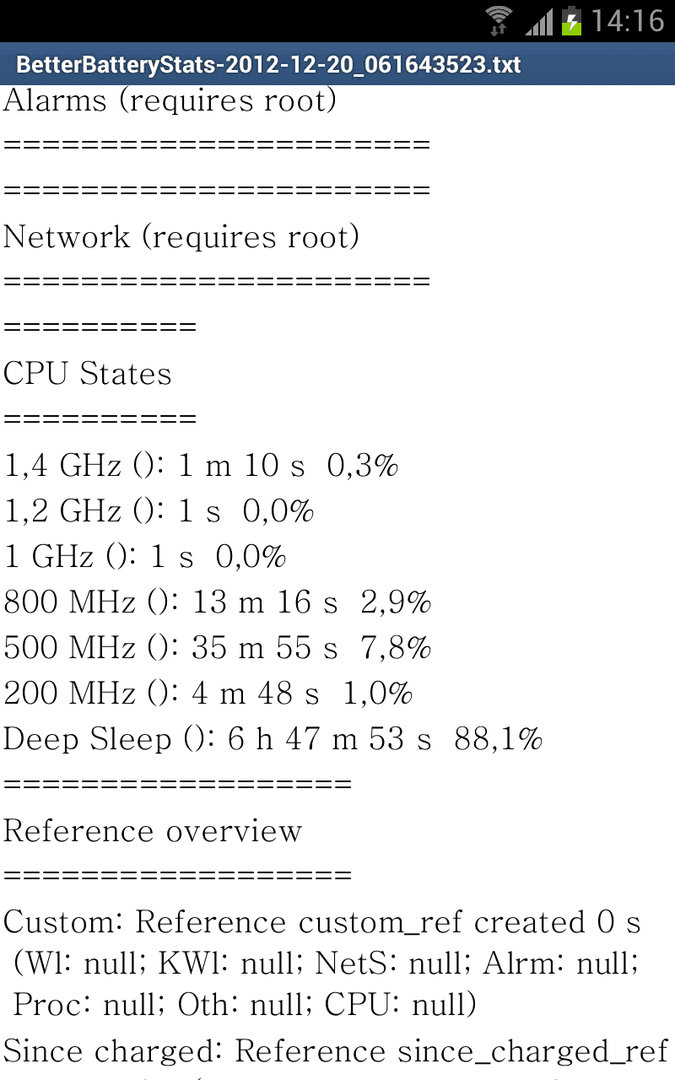

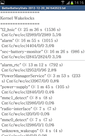

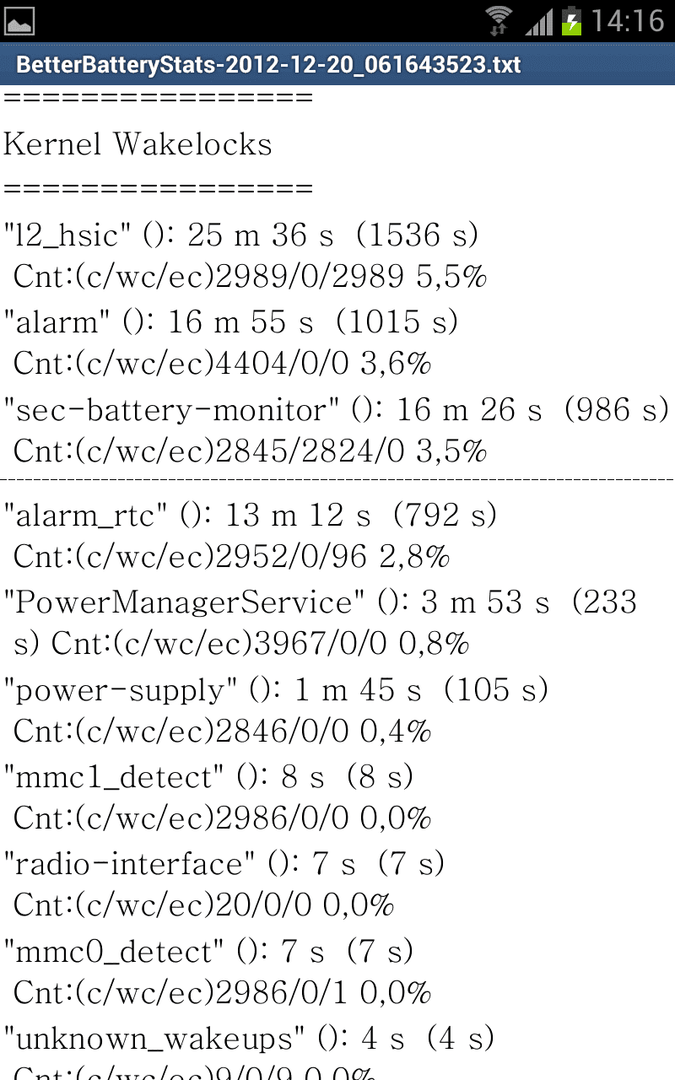

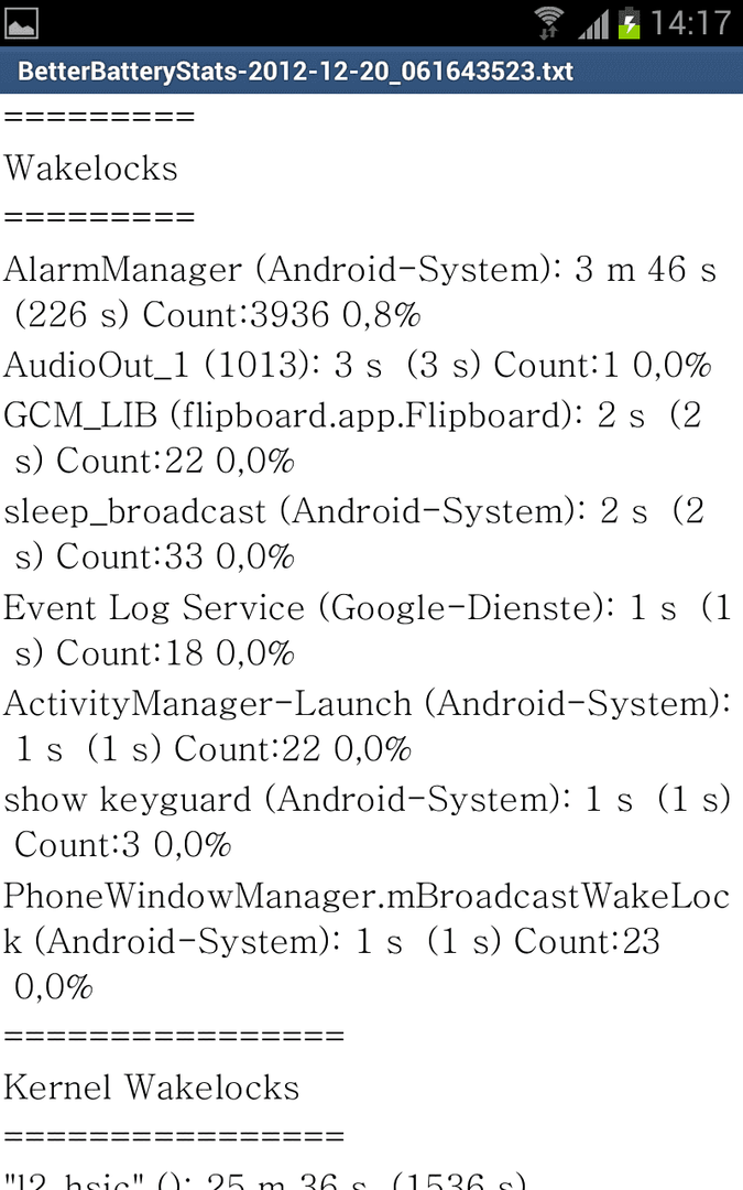

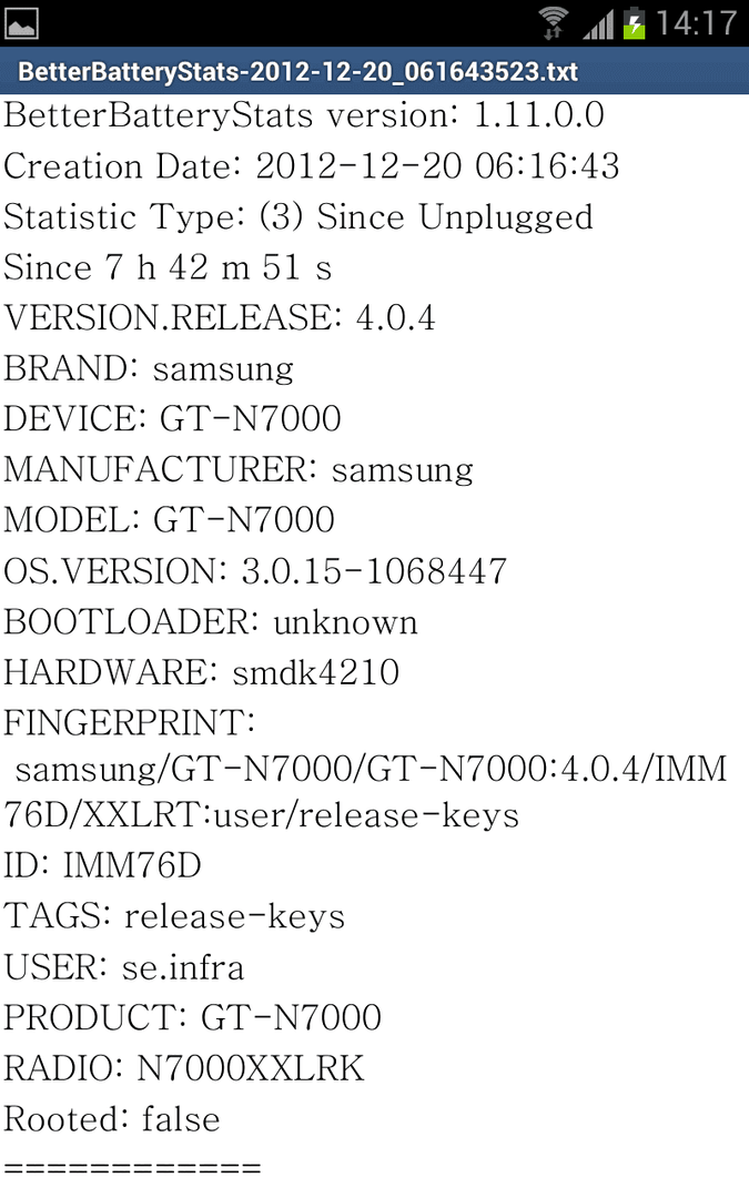

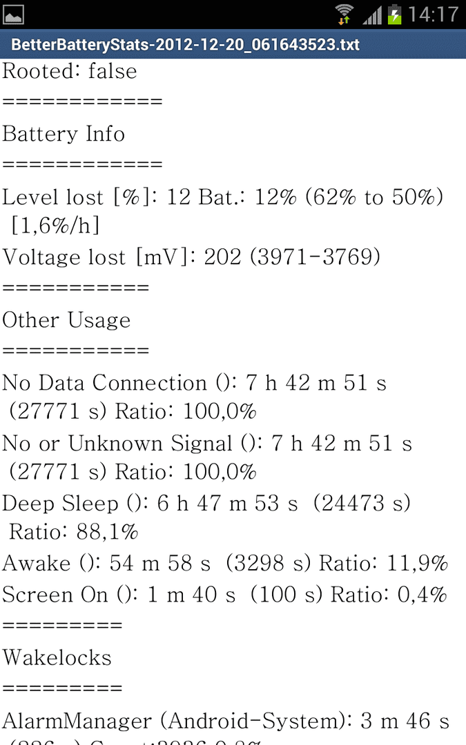

ich bin gerade neu in diesem Forum, da ich aktuell ein Problem habe mit meinem Galaxy Note. Bisher war ich sehr zufrieden was den Akku anbetrifft. Aber seit kurzem stimmt etwas nicht. Habe mal mit Batterystats eine Logdatei mitschreiben lassen. Vielleicht kann mir anhand dieser jemand weiter helfen.
Habe vor dem Schlafen gehen den Akku raus genommen und mehrere Minuten gewartet und wieder eingesetzt. Danach das Telefon gestartet. Dann alles aus WLAN, GPS, BT und nur GSM eingeschaltet. Dann das Handy liegen gelassen für etwa 8 Std. Ergebnis siehe Logfile.
Danke schonmal.
  • BetterBatteryStats-2012-12-21_083832538.txt
die BetterBatteryStats sind zwar kompliziert. damit kann ich auch leider nichts anfangen...
Welche Screenshots soll ich posten ? KernelWakelock, PartialWakelock, CPU STATS???
Das auch noch : since unplugged, since charged ??

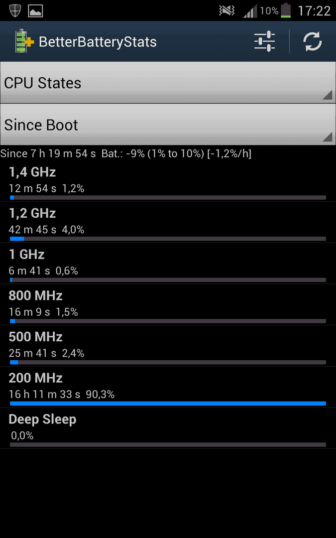

Habe auch gerade gesehen, dass die Stats auf dem Handy besser zu lesen sind und deswegen mal ein paar Screenshots gemacht.
since boot trifft es am Besten.

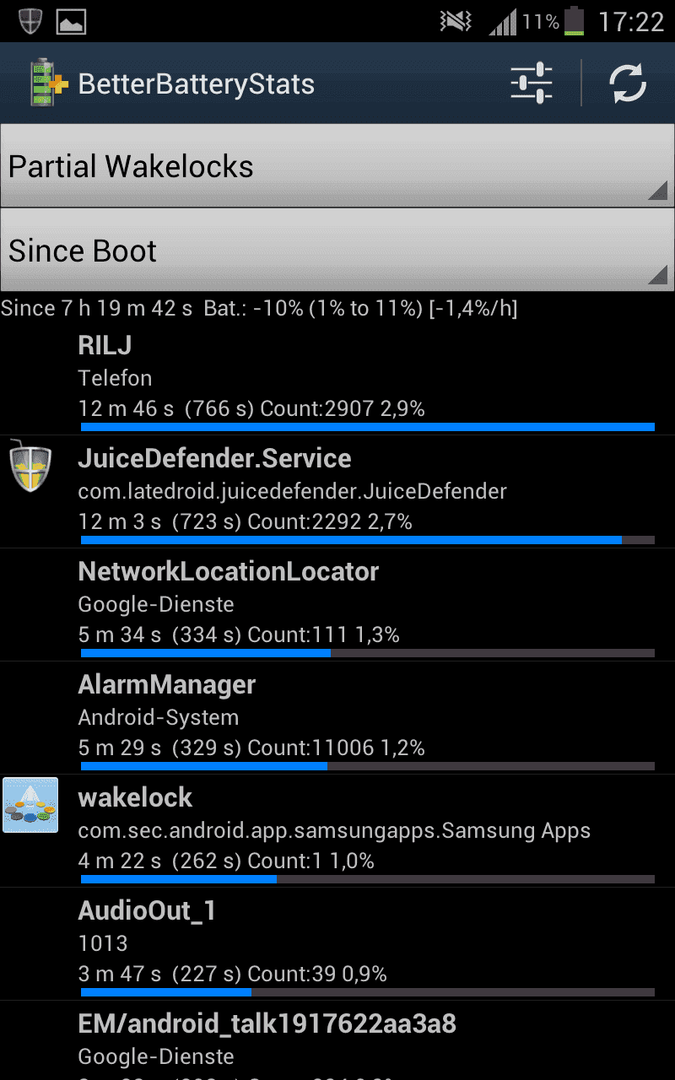

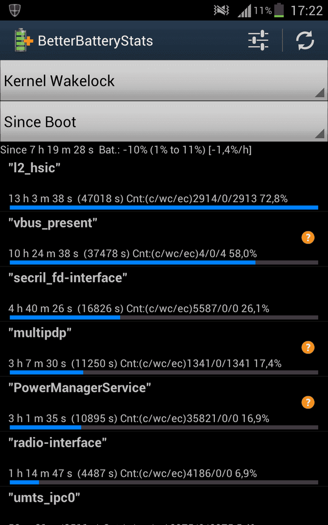

So, da sehe ich das l2_hsic. .. habe recherchiert jedoch nicht konkretes gefunden. Glaube das dieser Dienst dafür verantwortlich ist, dass es nicht mehr in den DeepSleep geht..
Es geht schon in den deepsleep. Nur irgendwas läuft 35min auf 500mhz und auch 13min etwas sogar bei 800mhz. Dieses l2_hsic Problem ist wohl ein Modemproblem und derzeit nicht lösbar. Schade, da man für das Geld eigentlich ein besseres Produkt erwartet. Vielleicht wird es demnächst per Update behoben.

ICS 4.0.1 benutze ich ... habe mal wieder den Akku herausgenommen und nun scheint es wieder in DeepSleep zu gehn... naja...
