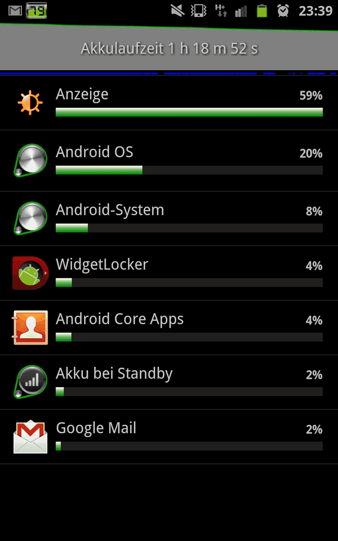

Ja, heute Nacht waren es 50% in 180 Minuten, jetzt waren es 2% in 30 Minuten. Wenn es so bleibt wie jetzt sollte es also einen Drain von 10% bei 2,5 Stunden nichts-tun geben. Ist das Normal???
Nein, ich denke nicht. Bei mir zeigt das Note nach 2,5 Stunden standby 99% an. Wlan aus, wenn Display aus / GPS aus / Push an
Ich habe jetzt seit dem Ende Ladeexperiments (21:40 Uhr) das Handy erst eine halbe Stunde liegen lassen und seit dem nur sehr wenig benutzt. In der letzten halben Stunde habe ich nur hin und wieder mit der App WidgetLocker rumprobiert. Das Note ist jetzt nur noch bei 82% bei deaktiviertem WLAN. Das macht 18% in 1h40m spärlicher Nutzung.
Akku tauschen oder gleich ein neues Note verlangen?
Nein, Akkuverbrauch analysieren. Die Leistung verschwindet ja nicht von allein. Irgendwo bleibt sie, und das kann man sich anzeigen lassen.

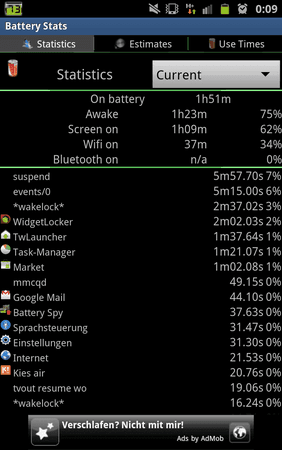

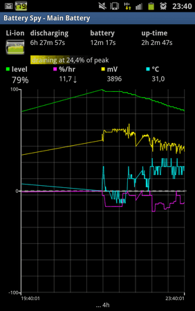

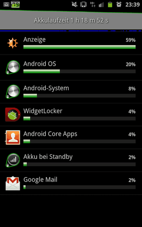

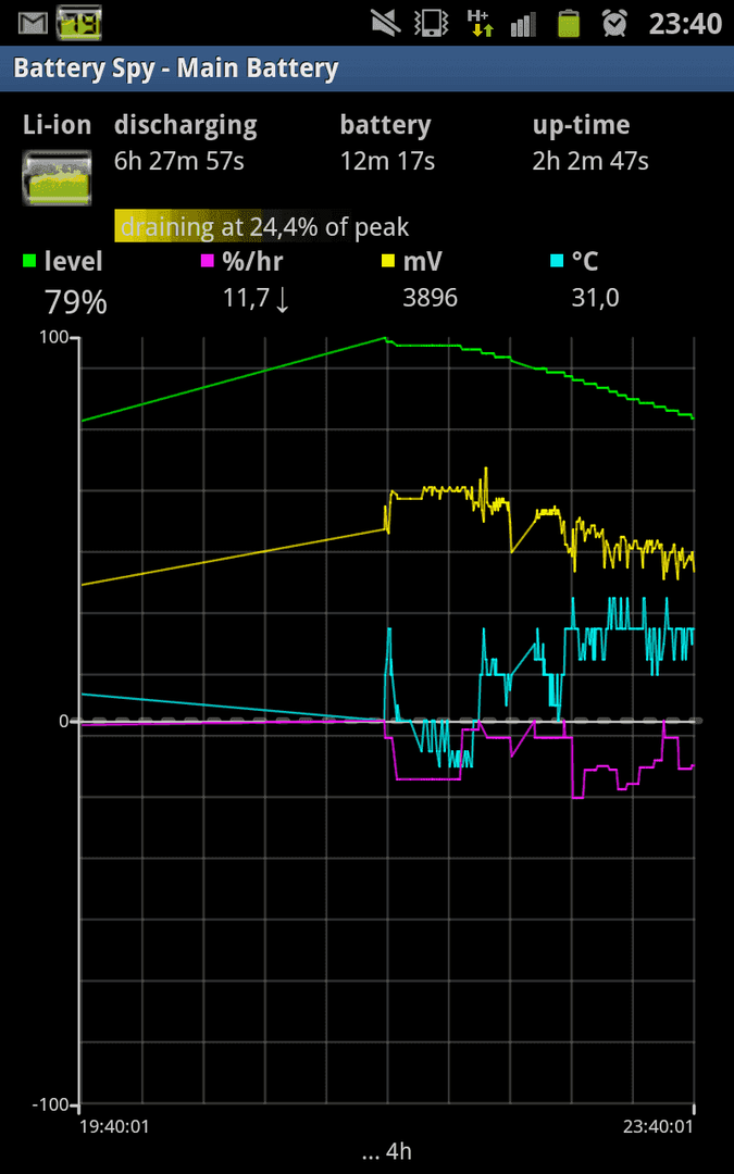

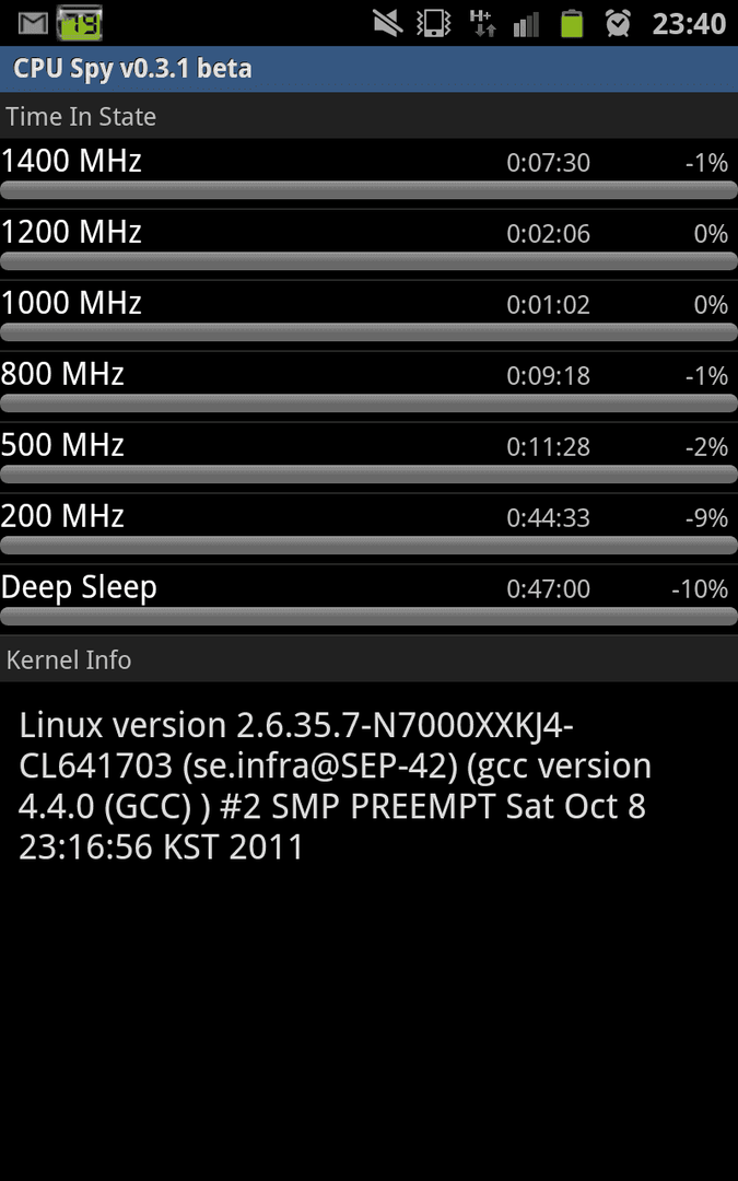

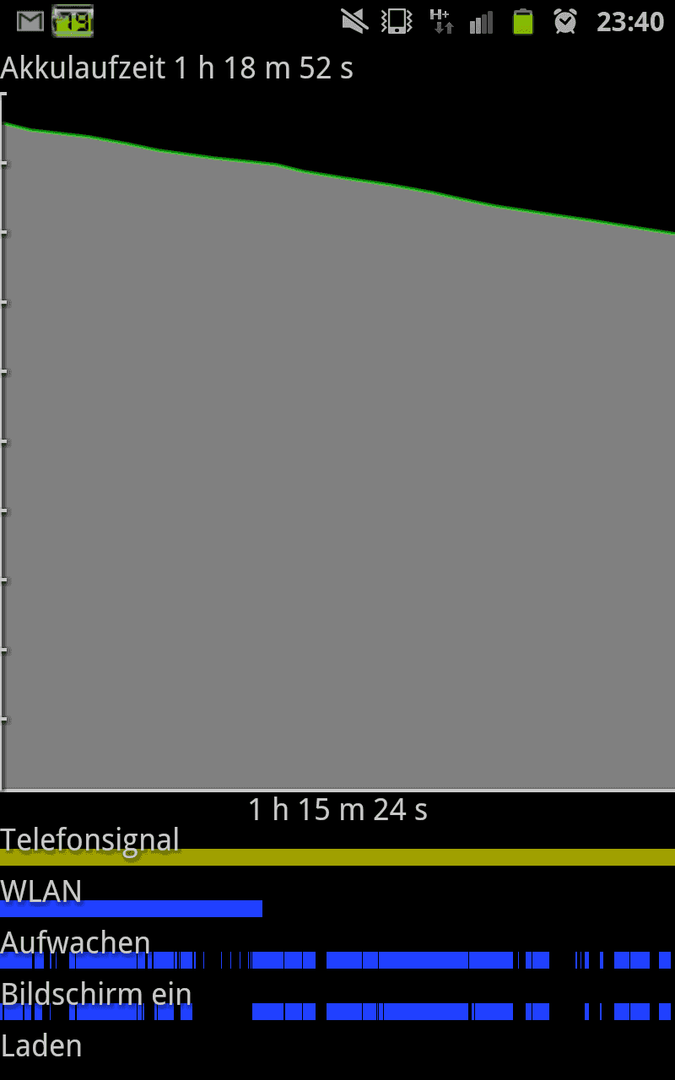

Anbei deshalb nochmal die aktuellen Werte nach nunmehr 2 Stunden Akkunutzung. In der Nutzungsstatistik steht 1h15m, weil ich das Note vorhin für ca 1 min per USB am PC hatte um Firmware Updates mittels Kies zu testen.
Edit: Ich denke im Standby ist der Drain noch im akzeptablen Maße, fraglich ist in der Tat eher, was während der spärlichen Nutzung so am Akku saugt.

Walle813 schrieb:
und habe die empfohlenen Apps auch geladen.

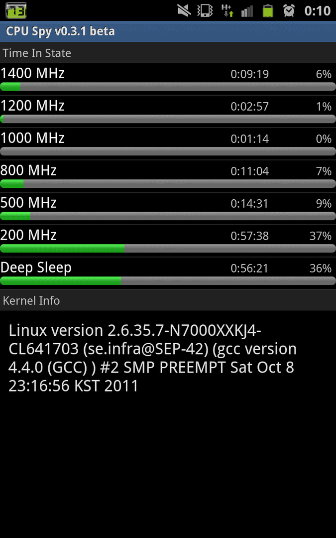

Außer von CPU Spy sehe ich aber keine relevanten Screenshots. Und die sind auch noch falsch (Menu -> "Restore Timers" vorm Screenshot). Was ist mit BetterBatteryStats, mit Where is my Droid Power, mit dem Battery Monitor?
Walle813 schrieb:
Wenn du einen Vorschlag hast, was es sein könnte...let me know ;)
Ich sehe, dass bei deinem Note nahezu ununterbrochen der Bildschirm an ist. Wenn der Bildschirm aus ist, ist es nur selten wach, und die Verbrauchskurve wird auch direkt sichtbar flacher.
Bei so intensiver Nutzung ist ein hoher Akkuverbrauch kein Wunder. Mehr kann man aus den bislang vorliegenden Screenshots nicht entnehmen.

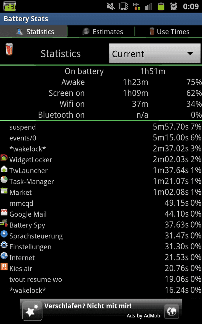

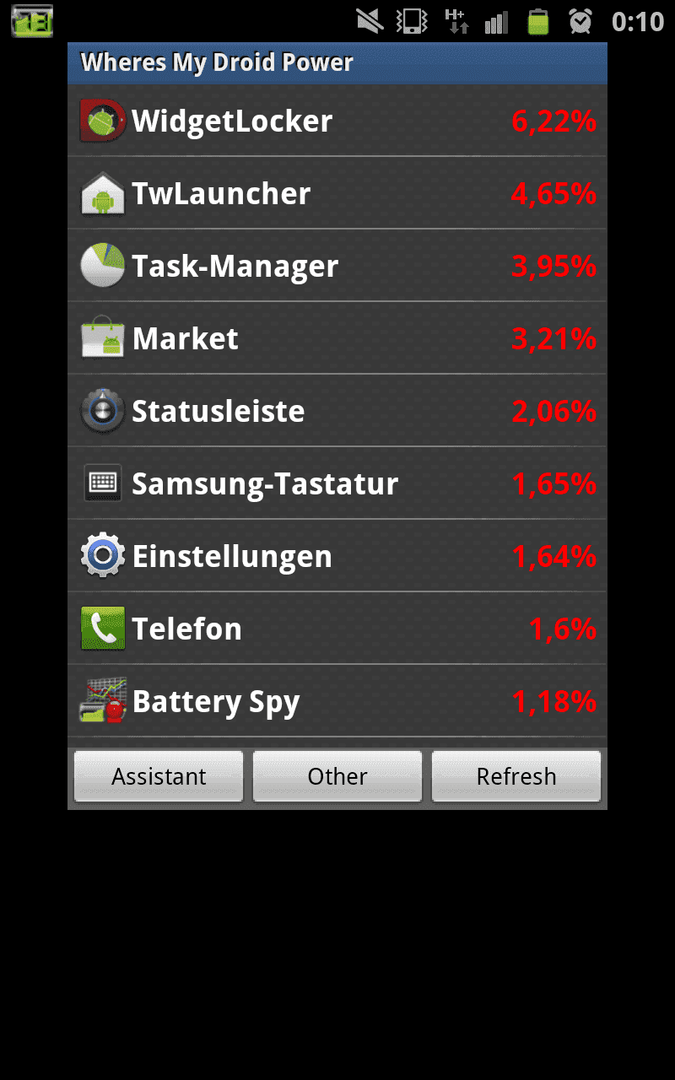

Dank an Frank für den Hinweis auf die Apps. Ich habe die beiden kostenfreien mal installiert und einen screenshot angehangen.
Und zum Thema "Bildschirm immer an". Ein Handy mit einem 5.3" Screen lädt zur Nutzung ein. Ich habe auf dem Samsung weder gespielt, noch Videos geschaut, gefilmt, Musik gehört, Bilder gemacht, die LED aktiviert oder die maximale Helligkeit gewählt. Ich habe es einfach in geringem Umfang genutzt um ein paar Einstellungen zu ändern, ich denke, dass sollte im Rahmen des verträglichen liegen für so ein Mobil"telefon"
Edit: Es ist inzwischen halb 2, das Handy war nun also 4 Stunden und 50 Minuten nicht am ladegerät. Auch wenn wir die %/h Angabe vermeiden sollen, kann ich mich nur wundern, dass ich nur noch bei 55% Akku bin. Ich hänge das Note jetzt wieder ans Ladegerät. Nocheinmal: Ich habe weder Filme geschaut, noch gespielt, noch war ich im Internet unterwegs. Ich habe 2 mal kurz die facebook app geöffnet, email-sync war aktiviert und ich habe in der zeit auch einige mails empfangen. Ich habe ein bisschen mit der App widgetlocker "rumgespielt", habe Batterie-Apps installiert und beobachtet und screenshots gemacht, die ich per WLAN an meinen Desktop-PC geschickt habe. Das WLAN habe ich aber immer nur für die Dateiübertragung aktiviert. Ich werde aus den Batterieinformationen leider nicht schlau, weil ich keine Anwendung erkennen kann, die mein Note übermäßig beansprucht, aber ich hoffe, ihr könnt das ;-)

Deinstalliere doch mal widgetlocker
Man sollte sich darüber klar sein, dass so ein großes OLED Display massiv Energie verbraucht. Selbst anschalten und in die Ecke legen braucht locker 15 - 20 % pro Stunde - ganz ohne irgend eine zusätzliche Aktion.
Nochmal: Niemand kann sich darüber beklagen, dass ein gerät Energie verbraucht, wenn man es benutzt. Daran kann man auch nichts ändern. Der Energieverbrauch im Standby ist das, was man optimieren kann.

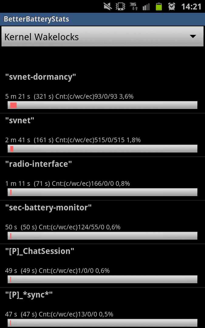

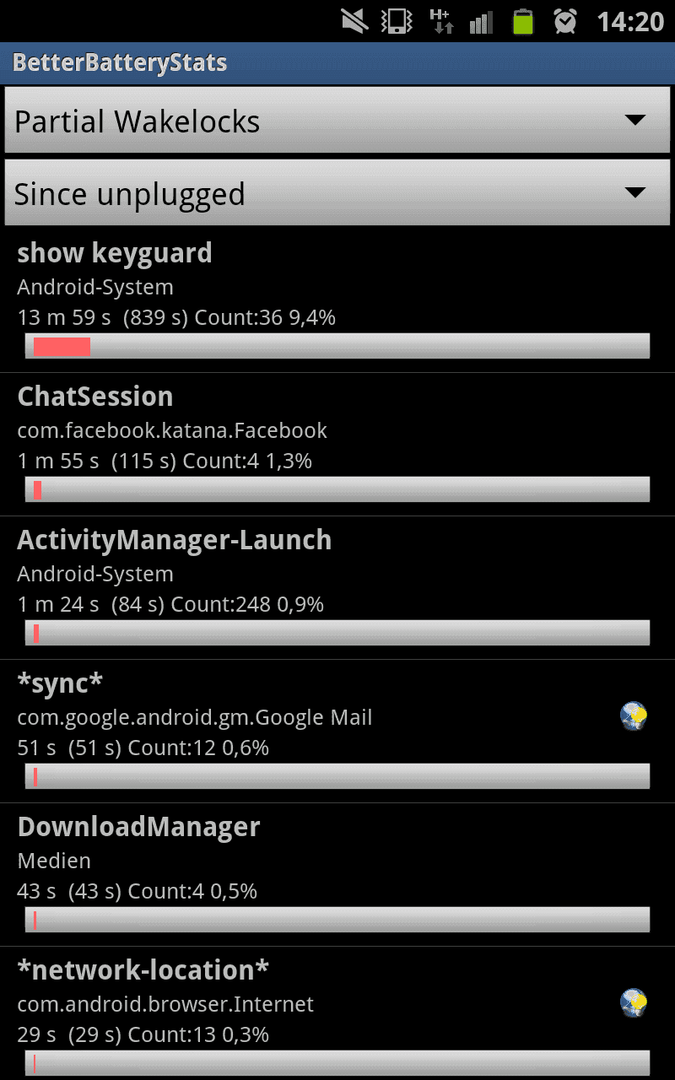

Der Widgetlocker gehört auf jeden Fall zu den Übeltätern, aber wahrscheinlich nicht allein.
Eine Deep Sleep Quote von 36% ist natürlich eine Katastrophe. Werte zwischen 80 und 90% sollten das Ziel sein. Man sieht auch einen hohen Anteil Wakelocks im Battery Monitor. Was sich dahinter verbirgt, könnte man mit BetterBateryStats sehen. Das gibt es kostenlos bei den xda-developers direkt vom Entwickler.

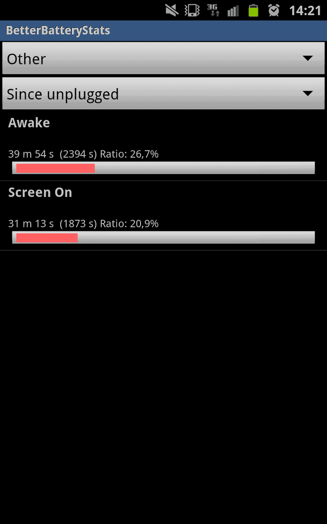

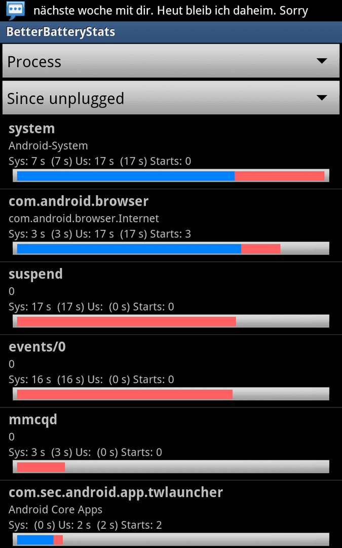

So ich habe jetzt mal für euch ein paar Screenshots von betterbatterystats. Vielen Dank an Frank_M für die Hinweise zur Nutzung.
Ich hoffe, ihr könnt darin etwas erkennen ;)

Hey Walle, neben deinen Batteriestats würde mich auch interessieren was dein SMS Absender nächste Woche mit dir macht;)
