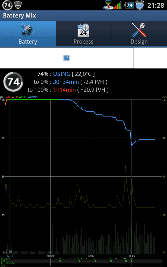

Witzig...nach ca. 12h noch 72% Akku! Und was noch besser ist, halbe Stunde später hat es sogar 74% ohne an Strom Netz angeschlossen zu sein! Und das hält es nächste 3 Std. durch ohne 1% zu verlieren!
Jupi! Galaxy Note ist erstes Phnone der sich selbst auflädt wenn man ihm nett zuredet! Bin begeistert!

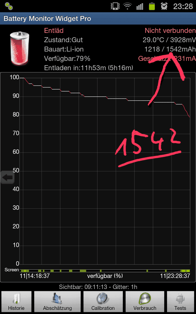

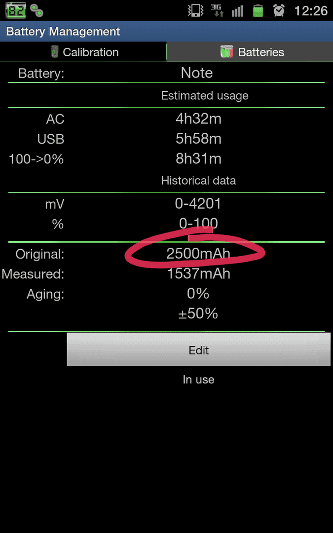

Hallo wollt mal fragen ob wer “battery Monitor“app benutzt? Wieso steht da bloß 1542 hat der accu nicht 2500
Das Phänomen ist seit langem bekannt (auch schon zu i9000 und i9100 Zeiten) und darauf zurückzuführen, dass Samsung die Akku-Füllstandsberechnung ausschließlich durch die Ausgangsspannug des Akkus realisiert. Wenn man das Gerät intensiv benutzt, sinkt die Ausgangsspannung relativ stark ab (das ist normal bei starker Stromentnahme aus Batterien), und es wird ein verhältnismäßig leerer Akku angezeigt. Ist das Gerät dann wieder in einem verbrauchsarmen Modus, steigt die Spannung wieder an, und die Samsung Elektronik kommt zu dem Schluss, dass der Akku voller ist.
Weil du wahrscheinlich nie in den Einstellungen angegeben hast, dass der Akku nominal 2500 mAh hat.
Hab das aber bei den battery Einstellungen mit angegeben. Und bei messured steht halt immer 1550-1600 da. Die hab ich aber selber bei den Profil eingetragen
