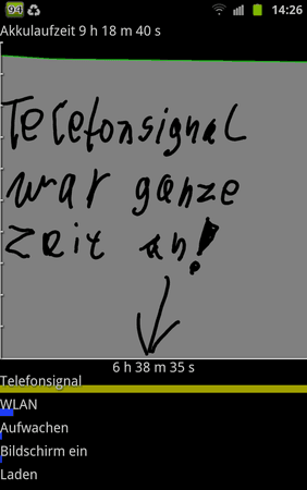

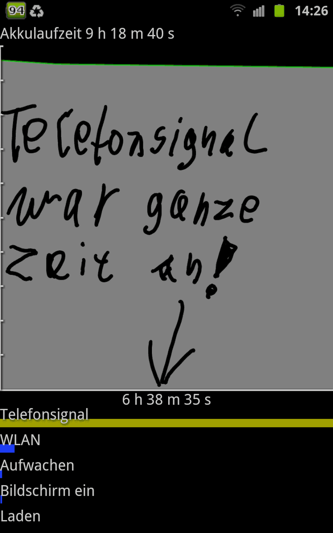

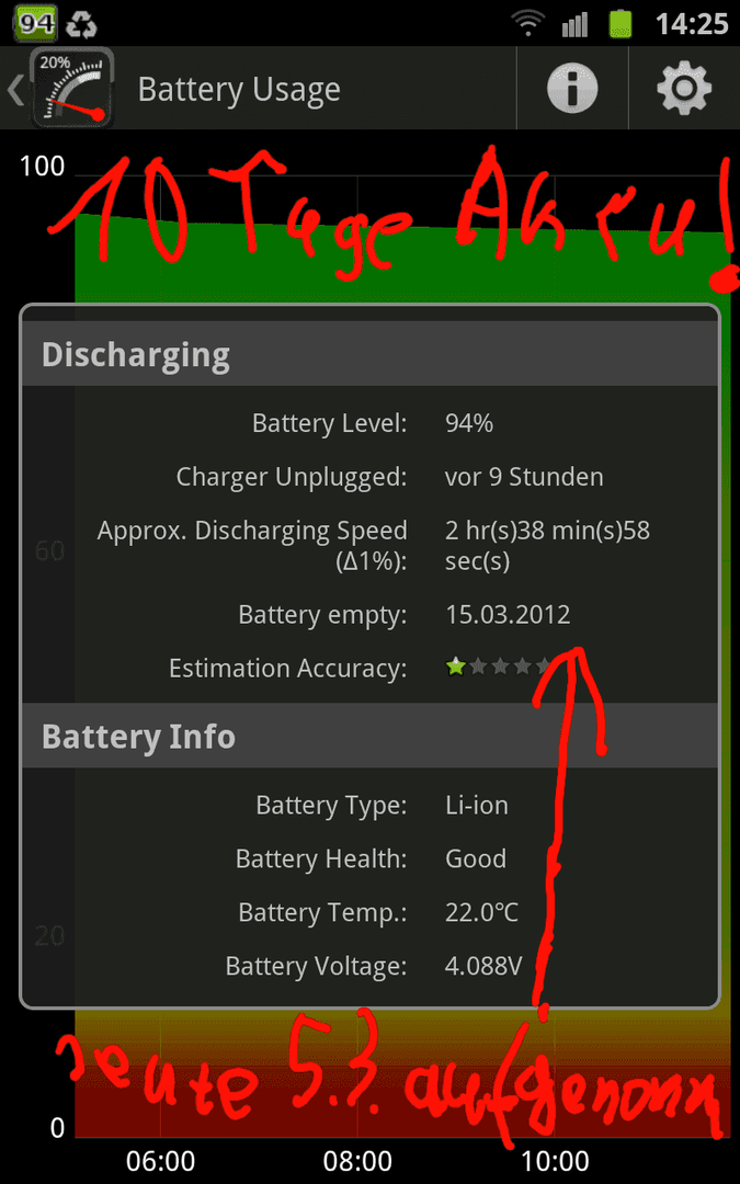

Kann das was Frank schreibt nur voll bestätigen. Lässt man das Note links liegen in Telefonbereitschaft hält das Teil weit über 10 Tage.
Habe es heute mal liegen lassen nur Telefonbereitschaft und 10 Tage akkulaufzeit. Wette wenn man es noch paar Tage länger rumliegen lässt geht das Richtung 15 Tage... Screens unten drangehang ;-)
Gesendet mit Galaxy Note
Grüße
Nytro
