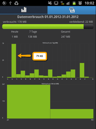

Gestern habe ich eine SMS von meinem Handy-Provider erhalten, welche mich darüber informiert hat, dass ich mein Datenvolumen zu 80 % verbraucht habe.
Ich war sehr überrascht, da ich eigentlich im Durchschnitt erst gegen Ende des Monats an diese Grenze stoße.
Die App Zielnetz hat das dann bestätigt - gestern 79 MB!! Die Tage davor war das Aufkommen deutlich weniger. Ich wunder mich deshalb, weil ich gestern nichts außergewöhnliches gemacht habe, sprich die Nutzung war wie in den Tagen zuvor. Ich habe also keine Apps installiert, Videos geschaut oder sonst etwas anderes.
Nun meine Frage: früher bei meinem Defy (Version 2.2) konnte ich mir in einem Tortendiagramm anzeigen lassen, welche Anwendung wie viel zum Gesamt-Datenaufkommen beigetragen hat. Diese Funktion finde ich bei meinem Note nicht ??? Bei meiner Freundin (Defy +, mit 2.3) gibt es diese Funktion - liegt also nicht an der unterschiedlichen Android Version. Ist das nur eine Funktion von Motorola?
Wie würdet Ihr nun vorgehen, um die Ursache zu finden. Laut Task-Manager war keine Anwendung aktiv - und zack - zwei Stunden später weitere 20 MB verbraten (die Meldung kam, als ich gestern 60 MB verbraucht habe). Wer ist der Übeltäter?
Hoffe Ihr habt hilfreiche Tips für mich.
Danke und Gruß
Dave

blöde Frage, aber hast du mal in den Android-Apps geguckt, ob da einer auf Automatisch Aktualisieren ist? Oder hast du mehrere Mails mit großem Anhang bekommen?
Bisher habe ich generell ein paar Anwendungen auf automatisches Synchronisieren eingestellt (Push): Kalender, Kontakte, 2 E-Mail Accounts (Googlemail und ein weiteres). Und trotzdem hatte ich noch nie so einen hohen Datentraffic wie gestern.
Mails mit Anhängen hatte ich gestern keine. Wie schon erwähnt, die Nutzung war wie sonst auch, und die Einstellungen wurden nicht verändert (schon gar nicht gestern).
Nun habe ich aber erst mal alle Hintergrund-Daten deaktiviert und habe das Syncen auf Pull eingestellt (stündlich). Der Datentraffic ist nun sehr gering...
Wie finde ich heraus, was so viele Daten hin- und her geschaufelt hat?

Ich würde aber nun gerne wissen, welche Anwendung dafür verantwortlich ist. So ein Traffic-Counter zählt nur den Gesamt Verbrauch, aber schlüsselt nicht nach einzelnen Anwendungen auf...
Schade, dass es keine Übersicht wie beim Defy gibt... :-/

Aber ich habe das schon richtig erkannt - so eine Anzeige (Tortendiagramm) hat das Note nicht vom Werk aus?
Deine empfohlene App wird ja jetzt nur alle künftigen Verbraucher aufzeichnen - was gestern los war, werde ich dann wohl nicht erfahren... oder?
