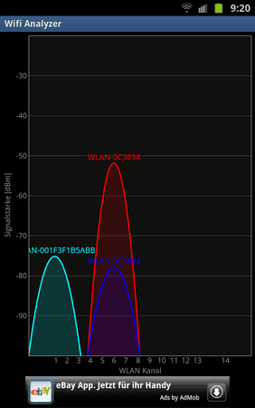

das kam dabei raus. sagt mir aber ncith viel
bei der messung hatte ich einen strich vom wlan

Welches ist dein wlan?
Sent from my GT-N7000 using Tapatalk
das rotblaue. davon bin ich ca. 4m entfernt.
das geht vom wlan router auf nen repeater. damit ich im ganzen haus und keller das signal hab.
hat mit iphone und ipad immer geklappt
das grüne ist von meiner mutter im obergeschoss.
Sieht doch gut aus

öhm, haben deine beiden WLANs den gleichen Namen?
vllt versucht das Note sich ja zum Falschen zu verbinden, wenn du im Keller bist und zwar das, welches zu weit entfernt ist ;)
mein einer Kunde hat auch mal mehrere WLAN-APs mit gleicher SSID aufgestellt und seine IP-Cams haben sich ständig nicht verbinden können, gab nur Probleme
