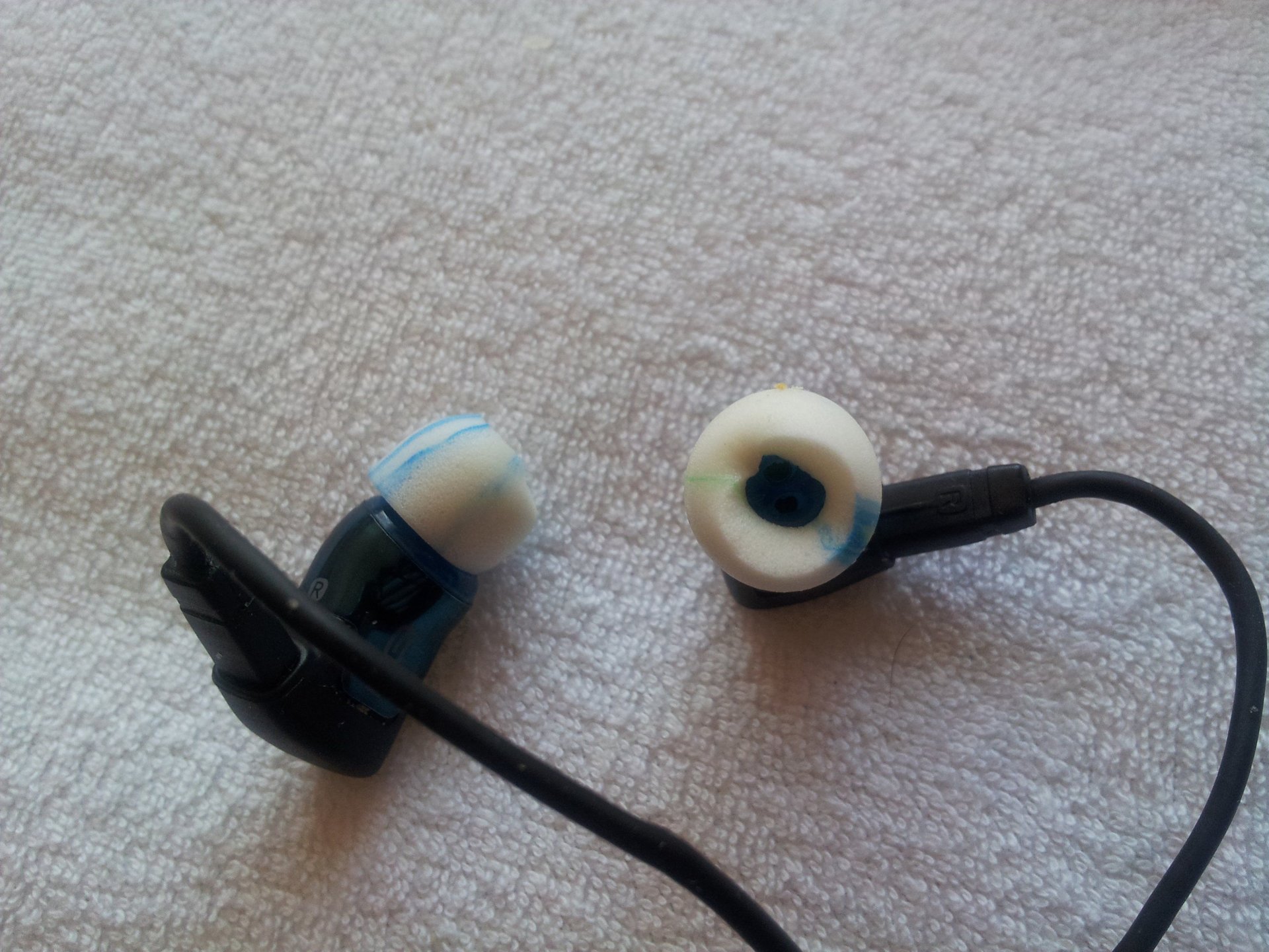

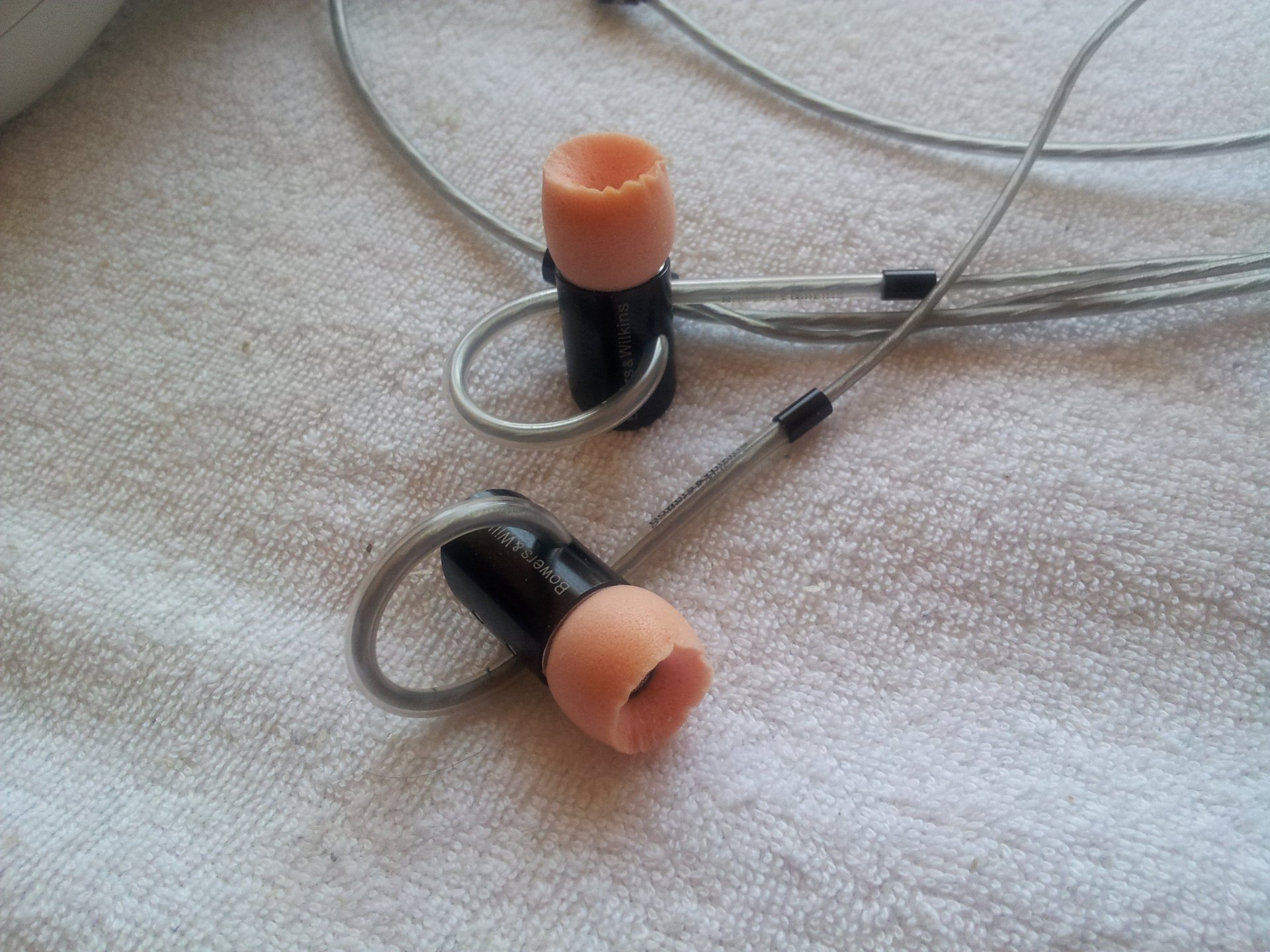

Und noch ein Tipp, Ohropax Color oder Hansaplast LärmSTOP, eine Schere und eine Lochzange (kleiner Schraubendreher oder kleine Schere gehen auch) und man bastelt sich selber Comply Tips für wenig Geld.
Gibts da Selbstbaulinks o.ä.? Auch wenn die aufgezählten Komponenten erahnen lassen, was rauskommen soll, so richtig erhellen sie mich nicht :D.
also nun eine kleine Anleitung, um aus Ohropax Color oder ähnlichem Gehörschutz, eine Schaumstoffaufsatz für so ziemlich viele In-Ears herzustellen. Mit einer Schere teile man den Ohropax Stöpsel ziemlich mittig. Nun kann man mit Hilfe der Lochzange mittig in einen Teil des Ohropax Stöpsels ein Loch erzeugen. Ob man den vorderen oder hinteren Teil der Ohropax-Stöpsel verwendet hängt von der größe des Gehörganges ab (der vordere kleine Teil ist bei mir zu klein). Das Loch kann man alternativ auch mit einem Schraubendreher oder mit einer kleinen Schere (Nagelschere) erzeugen. Lochzange ist halt etwas besser. Nun kann man die durchbohrten halben Ohropax-Stöpsel anstatt der mitgelieferten Silikon-Aufsätze benutzen. Die Ohropax-Aufsätze vor dem Einführen in den Gehörgang zusammendrücken und dann einsetzen. Da sich im Gehörgand der Schaumstoff der Ohrstöpsel wieder ausdehnt, ist der Gehörgang verschlossen. Der Musikgenuss wir dadurch meistens noch etwas verbessert.:scared:
Reaktionen: pspilot
