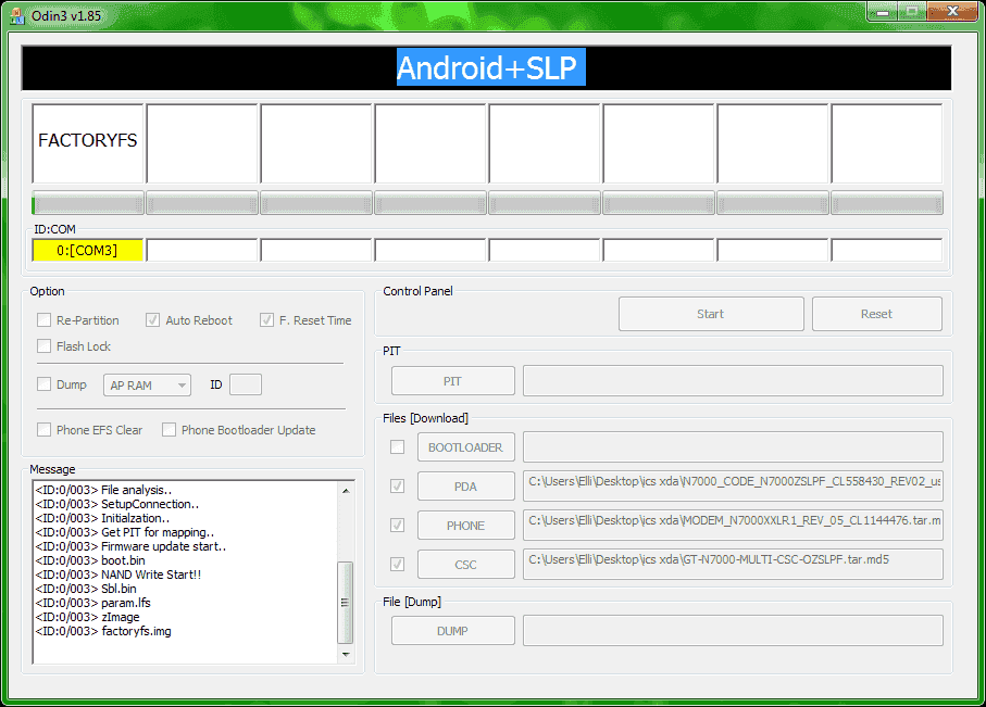

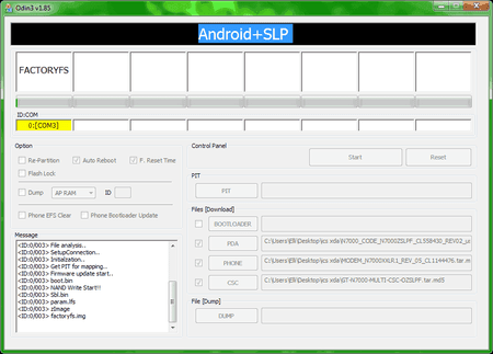

So ich habe es jetzt mit der dreiteiligen 2.3.6 LC1 versucht und so sieht es aus:
Will behaupten das sieht erstmal ganz gut aus :)
Grüße
Es tut sich nichts...wie immer
Bei dem Punkt bleibt er stehen?!
Wart mal ab ob noch was kommt. Weil bei mir hats ganze flashen vom Note auch 10Miunten gedauert und es sah so aus als würd nichts passieren.
Aber wenn er wirklich nichts tut sieht es nach dem Brickbug aus. Aber da will ich mich nicht festlegen, hab mich zwar eingelesen bin mir gerade aber nicht sicher ob es das sein könnte.
SOLLTE er es sein: alternative PIT nehmen (verlierst 3GB Internen Speicher) oder zu Samsung einschicken.
Grüße
Ja bleibt bei diesem Punkt stehen und der blaue Balkem am Handy geht auch nicht weiter.

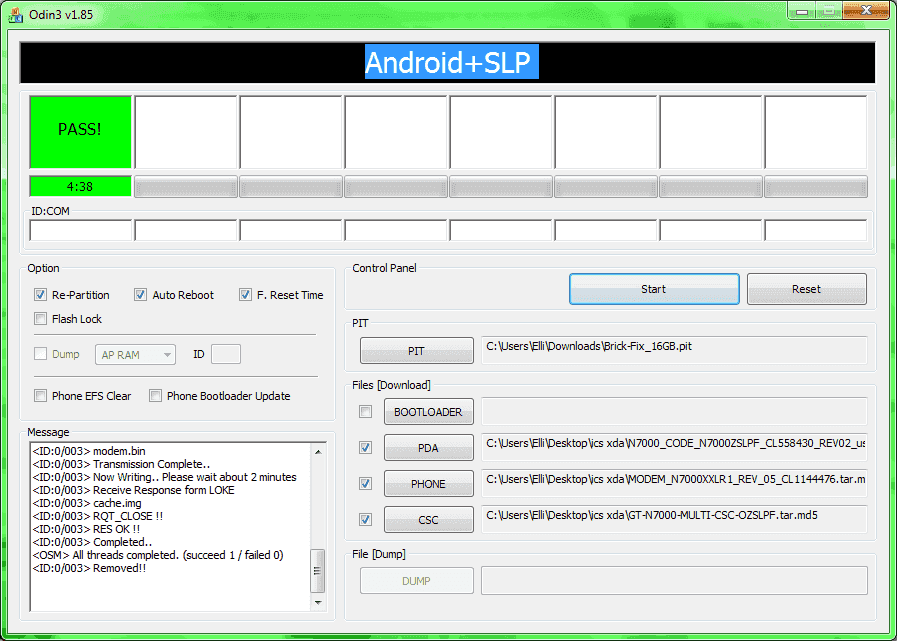

So, es geht dennoch mit dem PIT nicht ...
So es ist jetzt mit der PIT FIX BRICK gegangen :scared: jedoch ist es jetzt chinesich
Wieder die Frage, was für eine Firmware ist das ? Doch nicht die normale oder pre-rooted LC1 !? Die sollte auch automatisch auf DBT schalten, da ist nichts mit CHINESISCH drin. Mysteriös ... ;)
Die Normale
Zeig bitte mal den Link, wo Du die her hast !
Was, auch noch von mir !? Argh ... ;) Dann sollte es nicht daran liegen. WAS ist denn chinesisch ?
