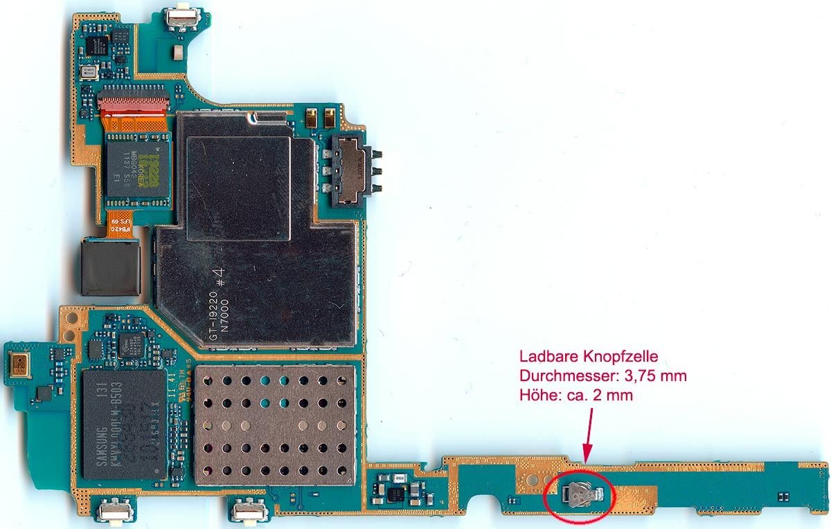

Also mich hats jetzt doch genauer interessiert und ich hab mir mein Note etwas genauer angesehen, sprich zerlegt :D. Die besagte 'Stützbatterie' (ladbare Knopfzelle) befindet sich auf dem schmalen Streifen der Noteplatine. Allerdings muss man diese ausbauen, weil sich die Zelle auf der 'falschen' Seite befindet, also im eingebauten Zustand unten. Zum Messen, obs wirklich die Knopfzelle ist, ist das lästig. Will man sie austauschen, muss die Platine zum Löten allerdings eh raus. Auf Bild 1 sieht man die Anordnung.

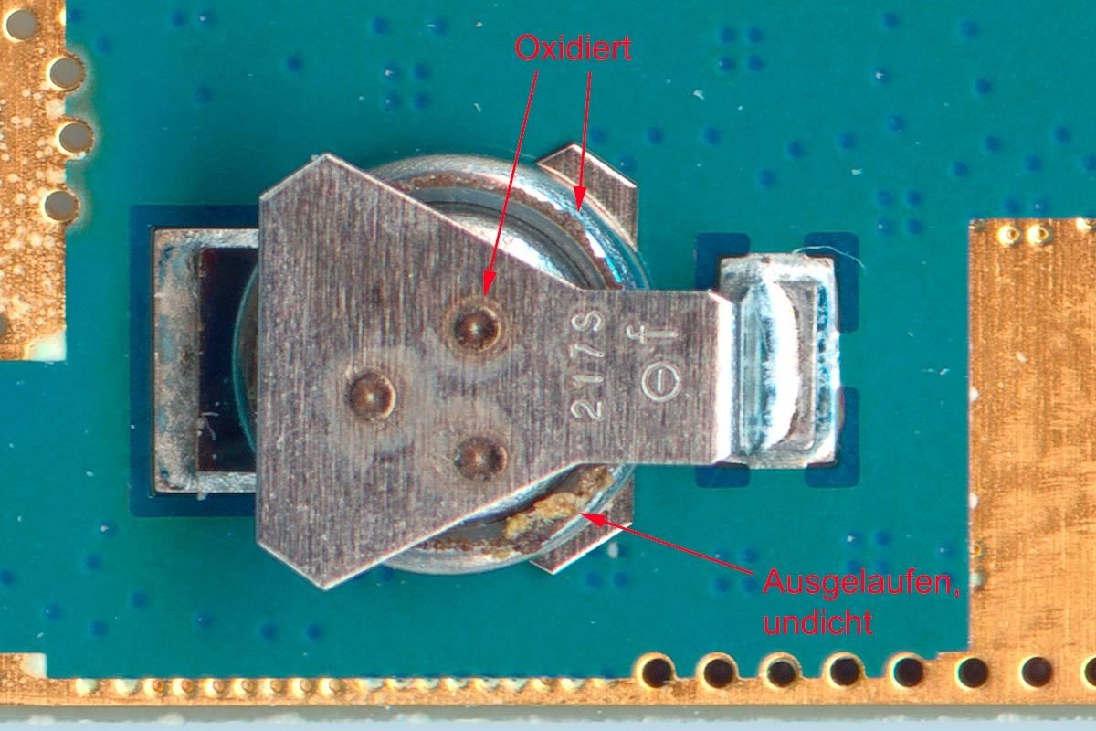

Meine Knopfzelle ist schlicht hinüber, weil die entweder uralt oder superfalsch gelagert wurde (vor dem Einbau). Ich hab mir das mal in der Vergrößerung angesehen (Bild 2), da kann man sowohl fiese 'Roststellen' sehen, als auch ausgelaufenen Inhalt. Das ist irgendein Mist, vermutlich vom Spot-Markt, den Samsung mir da in mein Note gelötet hat :). Warum auch immer, Preis, Engpass etc. Jedenfalls ist die hinüber, liefert noch ca. 0,5V und ist hochohmig, sprich lässt sich nicht mehr laden.
Die winzige Größe ist wirklich schwer zu bekommen, momentan hab ich es deshalb einfach so gelassen. Falls jemand weiß, wo man so ein winziges Ding herbekommt, wäre ein Tip hier nett. Vermutlich ist es irgendeine 2,5-3,0V Vanadium-Lithium Zelle, Panasonic z.B. baut sowas (in GUTER Qualität :)). Die genauen Daten sind eigentlich egal, Hauptsache das Teil passt in den winzigen Raum, der da verbleibt.

Danke für den tollen Bericht und die Bilder!
