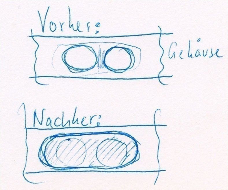

Hab ich nicht. Ich habs kurz überlegt, aber das hält doch immer recht auf, wenn man ordentliche Bilder machen will. Ich war schlicht zu faul :blushing:. Aber ehrlich gesagt, dachte ich mir auch, wers kann, braucht eh kein Tutorial und alle anderen sollten eh die Finger davon lassen. Das soll bitte nicht abwertend klingen, aber es ist wirklich nicht ganz einfach für den Laien. Wahrscheinlich war das Ding nicht das letzte Mal offen, dann mach ich ein paar Bilder :).

wo am Gehäuse gedrehmelt werden muss wäre halt interessant gewesen als "Schablone".
Ansonsten is sowas immer Trial & Error und man probiert ewig rum bis die Abdeckung ordentlich sitzt, weil man ja nicht mehr abtragen will als nötig ist.
Nee, das ist ganz einfach, sieht man sofort, wenn man die Platine raus hat: im Gehäuse sind seltsamerweise 2 kreisrunde Vertiefungen eingefräst, ca. 0,5-1mm tief. Dazwischen ist ein Steg, ca. 1-2mm brait. Sieht etwas aus, als könnte man eine Mini-Brille reinlegen :). Ich schätze, es gab zur Designzeit zwei verschiedene mögliche Positionen der Batterie auf der Platine.
Wie auch immer, 'meine' Batterie kommt genau in die Mitte der beiden Kreise zu liegen, weil sie ja etwas versetzt eingelötet werden muss. Alles was ich also gemacht habe, ist den Steg 'wegzudremeln' und dabei das entstehende Oval gleich ein wenig in der Breite auszuweiten. Die Lage ist sozusagen bekannt. Ich habs auch nicht wirklich tiefer gemacht, ich wüsste ja gar nicht, wieviel 'Fleisch' noch vorhanden ist, bis man im Display landet :D.
Ich hab mal eine wirklich schnelle Zeichnung angehängt :) ... auf der schraffierten Fläche ist gedremelt.
Reaktionen: raoul_duke
