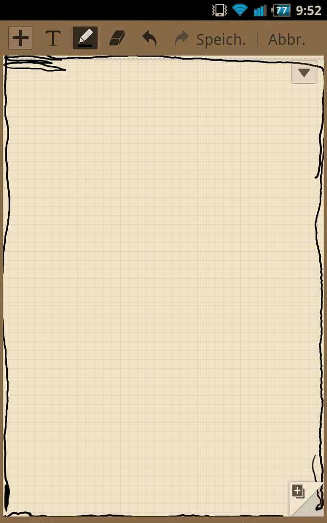

Ich hab was gefunden wenn man den Stift nimmt und man geht auf Foto Editor und öffnet man das mahlen benutzt dazu einen feinen Stift und dann geht mahlen an der rechte Seite von Bildschirm. Bei mir ganz oben kann man das Bild färben aber als nach unten geht es wird sichtbar das ein teil von Bild nicht gefärbt wird von Stift.
Das zweite ist wenn man mit dem Stift auf Swype geht und versucht im landscape Modus die Leertaste einen stricht macht. Der strich, wenn landscape links ist, kommt ganz genau unter dem strich von der Leertaste sie berühren sich. Wenn man es aber von der andere Seite macht dann der strich geht bis ganz unten wo der Kasten von Leertaste zu ende ist. Als wurde das Zeichen Feld nicht zentriert sein.
Beim Saturn wo ich es gekauft hab, das Ausstellungs Stück hat das gleiche Problem. So entweder sind alle betroffen oder die Partie von Saturn hatte die .....se nur. Das ist das 3 Forum aber keiner hat geantwortet.
Der Leiter dort sagte er wird Samsung anrufen und beim mir zurück melden bis Mittwoch aber eine zweite dritte Meinung ist immer besser. Weiß nicht ob soft oder hard Ware Fehler ist. Software wird behoben, Hardware wird immer da sein auch wenn du es nicht benutzt du weist es ist da. Für 529€ erwarte ich ein fehlerfreies gerät.

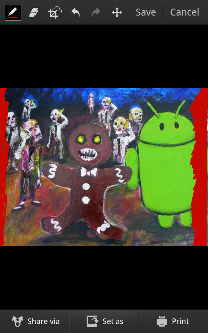

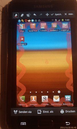

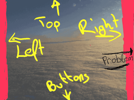

Man kann hier sehen das der stift NICHT die rechte seite malen kann! es laest einen kleinen spalt der oben uberhaupt nicht existiert aber wenn man nach unten geht der spall geht auf ! Versuche Photo editor !
Ich moechte sehen ob es andere notes mit der gleiche make gibt da das austellungs stueck von Saturn es auch hatte!!!!
Hoffe diese bilder koennen mal einen beseren blick verschafen !!
Sorry for my german it sucks ! :p

Hey Braxos,
hier ein Foto von meinem Screen.
Malen: Breiter- und schmaler Strich bis zum Rand = ok .
Schmal deckt beim Malen gut,
Breit wirkt wie Wasserfarbe (Aquarell)
Für mich ist das technisch ok.
Hoffe geholfen zu haben.

versuche mal einen kleineren stift zu benutzen 1/7 oder 1/8 von den balken denn man die spitze von stift waehlen kann. wenn ich so einen benutze tut sich auch malen dort !!!!!!!!!
Ich kann bis ganz zum Rand zeichnen.
