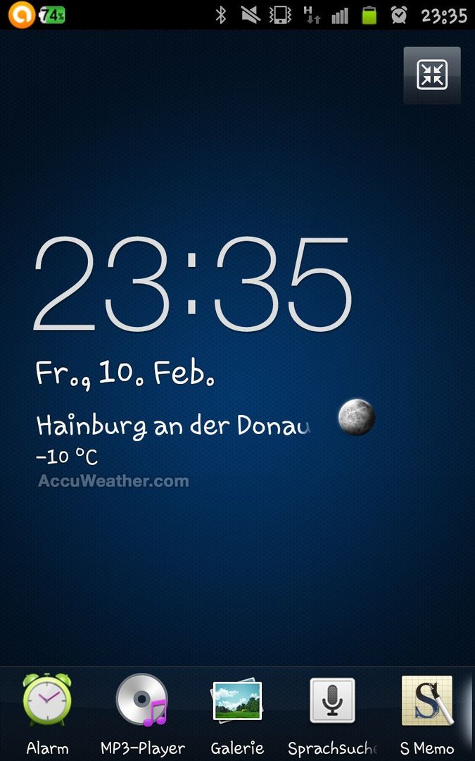

hallo leute
bin neu hier im forum und bin leicht am verzweifeln!
hab ein galaxy note und seit heute abend spinnt es total!
folgendes
steck ich das usb kabel an zum laden dreht es aufeinmal voll am rad!!
lädt , lädt nicht , lädt lädt nicht .....
dann spring es auf einmal vom homescreen in die sprachsteuerung oben in der leiste springt immer ein lenkrad auf ----> automodus , aber nur eine sekunde oder so
und dann kam auch so ein seltsamer anderer homescreen
weiss wer was das ist????
hab auch die aktuelle version drauf 2.3.6 hab auch ein anderes ladegerät versucht selber effekt!
ich hoffe ihr könnt mir weiter helfen???
danke im voraus!!!

Hi
hast Du mal versucht das Teil zu resetten? Falls das auch nicht hilft sieht es nach Hardwaredefekt aus.
mfg
chris
Vor dem reset wäre a backup net schlecht! Hoffte das ich darüber hinaus eine andere lösung finde! Und dieser komische homescreen woher kommt der??
Mfg greg
EDIT:hab auch jetzt gesehen wenn ich den akku stecker Abziehe dann schreibt er USB Conector verbunen!!!!

Probleme mit dem USB Anschluss sind nicht neu. Teilweise reicht eine Reinigung, teilweise sind sie defekt. Einfach mal suchen, dazu gibt es schon reichlich.

Nun hab ich einen Hard Reset und zuvor einen Soft Reset durchgeführt ,jetzt lädt es garnicht mehr!:huh:
Werde es wohl einschicken müssen bzw. in den 3 Shop bringen!!
Die Suche hab ich verwendet aber nichts ähnliches gefunden! (galaxy note usb defekt usw. )!
Mfg Greg
greg81 schrieb:
Nur bin so am verzweifeln , weil es einen Fehler gibt aber ich nicht weiss was für einen!
Kaputt vielleicht? Meine Herren, sowas passiert. Es ist zwar ärgerlich, aber 'zum Verzweifeln' sind andere Dinge. Schicks ein und gut ists. Der micro-USB ist mechanisch nicht der robusteste. Ich würde z.B. jedem empfehlen, der so wie ich z.B. das Handy in der Hosentasche ohne Hülle rumträgt, immer mal kurz in die Buchse zu pusten, bevor man es ansteckt. Die Strukturen dort sind so klein, da kann schon eine 'Wollmaus', die durch den Stecker da reingequetscht wird, einen gewissen Schaden anrichten. Aber abgesehen davon gehen Dinge halt auch kaputt, dafür gibts die Garantie/Gewährleistung. Das hätte dir mit deinem Vorgerät auch passieren können.

Wenn ich es vom Service retour bekomme , (bin schon gespannt wann) werde ich Berichten was genau der Fehler jetzt war!!
Trotzdem danke für eure meinungen und Hilfe!
Mfg Gregor
Mach das, bin gespannt. Meine Prognose: "QME02 - USB sub-assy getauscht" :).

Ich schätze da liegt wie so oft das Problem. Schlechter Adapter? Nur wenn die SIM den Kontakt verliert, muss man neu starten und gesund ist das auch nicht.
frank_m schrieb:
Teilweise reicht eine Reinigung,[/B] teilweise sind sie defekt. Einfach mal suchen, dazu gibt es schon reichlich.
Lieber Frank sicher denkst Du positiv mach den Lesern jedoch nicht zuviel Hoffnung...:smile:
Kabelstecker kann man ja noch im U.S. Bad mit Spiritus und Trockenblasen über einen KALTEN, jedoch höchstens handwarmen Fön rel. einfach bewerkstelligen. (Keine mechanische Einwirkung !!!...) Und !!! So trocken :smile: kann keiner pusten....
Aber an welche Methode denkst Du bei der Micro-USB-Einbaubuchse des Note ?
Von sog. Kontaktwaschsprays halte ich z.B. absolut nichts; übliche Kontaktsprays z.B. 61 verkleben die Kontakte nur mit danach besonders gut haftendem Staub und Dreck.. (Ist unter Fachleuten sehr unbeliebt!!)
"Kontaktebiegen" bei der (sorry blödsinnig kleinen) Buchse kann´s sicher auch nicht sein, das artet in "garantiertem Garantieverlust" aus. Was bleibt???
Die Sufu gibt MIR nix außer sinnvoller Vorbeugung, was ja 100% ok ist (Passender Deckel )
Einschicken bedeutet evtl. Tauschgerät, denn wer will die Buchse innen fachgerecht aus und einlöten?
(Selbst mit 8 Watt Lötnadel und Saug-Entlötstation ist das ein relativ riskanter Reparaturversuch...)
Ich denke, da wird eher das Audio-Board getauscht...wenn sich überhaupt jemand die Arbeit macht, und entsprechende Möglichkeiten vorhanden sind...
In jedem Falle müßte man die "Einschickenden" vorwarnen, daß u.U. das GERÄT getauscht wird, (Vermutlich auch die Einzig wirklich sinnvolle Methode neben Board-Tausch...) und Alle relevanten Daten unbedingt zu sichern sind... oder ?
Kannst den Beitrag übrigens gerne ein bisschen verändert verschieben wenn Du es als O.T. Grenzfall empfindest, der wo anders mehr hilft...
Druckluft. Ich kann mich an ca. 30 Erfolgsmeldungen aus dem Galaxy S und S2 Bereich erinnern. Beim Note sind es (noch) deutlich weniger, allerdings gibt es auch (noch) deutlich weniger Fälle, als bei Galaxy S und S2.
An Galaxy S und S2 hatte ich garnicht gedacht... (Da war ich noch W.M. - "HD":biggrin:.
Etwas brachial, aber wenn Sie das überlebt, ist sie sicher noch ok...Und wenn man langsam steigert; wäre nicht der erste (B)(G)ereinigte Gegenstand der durch volle Luft wegfliegt :D
Ansonsten wird sie ja sowiso (Ohne sichtbare Einflüsse ) im Werk-(sservice) getauscht. Ist schon richtig.
