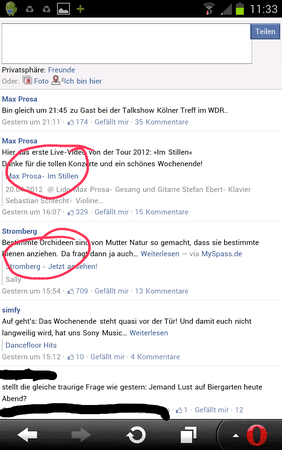

Hi,
habe Android 4.0 mit Kies geflasht.
Jetzt fehlen auf Facebook die Vorschaubilder (siehe Anhang), wenn ich über Opera Mini rein gehe.
Auch andere Seiten haben Darstellungsfehler mit Opera, die ich vorher nicht waren.
Facebook App mag ich nicht, da Opera schneller.
Neustart und Neuinstallation von Opera und Flash halfen nicht.
Mit 2.3.6 hat alles noch super funktioniert.
Kann das jemand nachvollziehen?

RoTo008 schrieb:
Hi,
Mit Opera Mini habe ich keine Probleme. Aber ich achte ab jetzt genau drauf ;D
