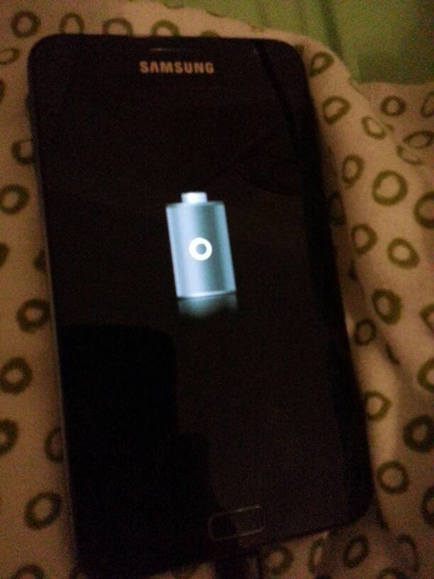

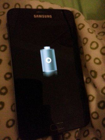

Hallo
also seit heute spinnt das Note von meinem Mann total. Erst hat das display total zeitverzögert reagiert, dann hat es Akku gesaugt ohne Ende (er musste vormittag schon das erste mal laden, obwohl es die nacht angesteckt war und man normal locker über den Tag kommt)
Wir haben vorhin mal den Akku ausgebaut. Nun liegt es beim Laden und das Bild geht immer an und aus....
Er möchte einen Werksreset machen, aber vorher noch ein paar Daten sichern. Aber das Bild, was es zeigt, geht immer an und aus und an...und man kann es nicht anschalten. Evtl. zu wenig Akku dafür?
Was ist los?
EDIT....
So ladeproblem ist gelöst, ein Kontakt war verklemmt und nun gucken wir mal, wegen werksreset....
Hat jemand nen tipp, wie man alle Date auch ohne Root sichern kann? ?

ps: zu dem Ladesymbol was immer wieder flackert, klingt so als sind System Daten beschädigt. Will jetzt nicht vorgreifen, die Profis hier erkennen das sicher besser. (Aso gelesen ok, Laden geht wieder)
