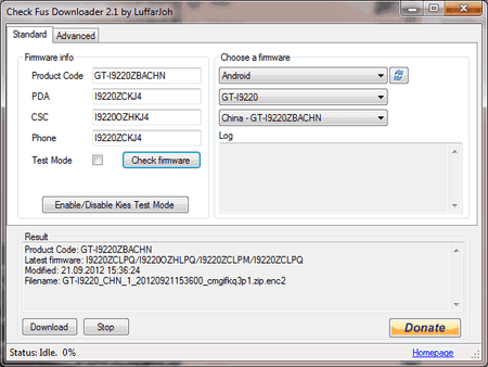

was meinst du damit "Ich würde die originale Firmware direkt über den CheckFUSDownloader herunterladen"?? ODIN 3 habe ich bereits
Hast du dir die Downloadquellen in den FAQ angesehen? Da ist der CheckFUSDownloader aufgeführt. Der hat halt den Vorteil, dass er die originale Firmware direkt vom Samsung Server herunterlädt, genau wie Kies.
das habe ich versucht, leider findet der mein handy nicht

Doch, das i9220 ist drin.
ok, die datei lade ich jetzt runter. leider ist mein Akku leer und der wird auch nicht mehr geladen! kann das daran liegen, das meine Software defekt ist?
