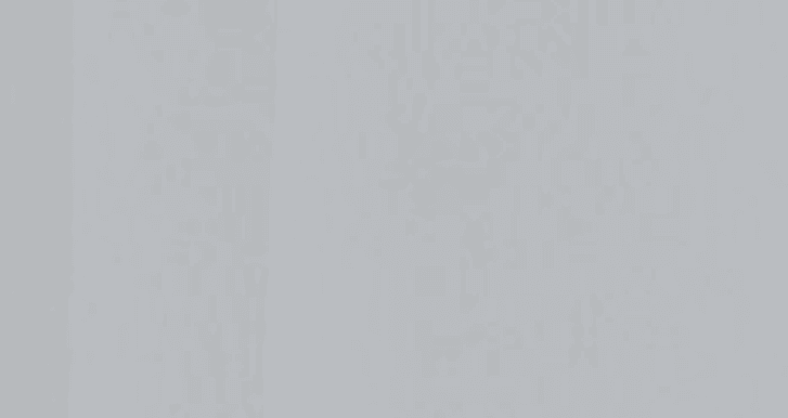

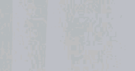

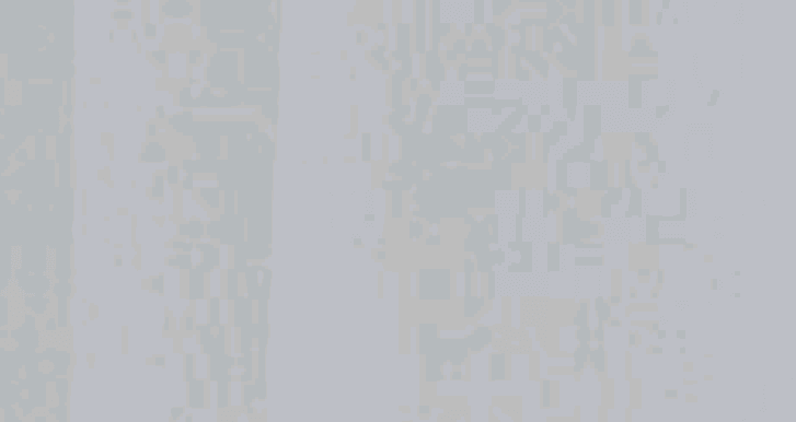

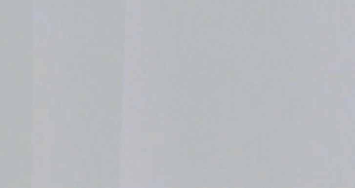

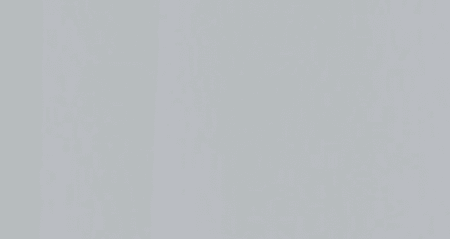

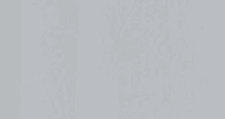

Aber ich denke ich bin dem Fehler auf der Spur. Unten habe ich Ausschnitte von dem oben angesprochenen Wandfoto angehängt.
Bild 1 ist das "Original", per Screenshot aus dem pdf in dem es war geholt.
Bild 2 ist dasselbe Bild per Bildbearbeitung auf 64.000 Farben reduziert (ohne Fehlerdiffusion = dithering)
Bild 3 ist auch auf 64.000 Farben reduziert, diesmal mit Dithering.
Und rate mal was, so etwa wie auf Bild 2 hat es auf dem Note ausgesehen, ein bischen grünlicher vielleicht.

So jetzt nochmal alle 3 Bildausschnitte in einem PDF, in der gleichen Reihenfolge wie oben. Un das jetzt mal als PDF mit der Google Mail Vorschau angeschaut. -> Der PDF-Viewer wandelt die Bilder in 64000 Farben um, dithert aber nicht!
Der Browser zeigt auch nur 64000 Farben an, dithert aber. Während man zoomt, dithert er währenddessen auch nicht. Bitte ausprobieren!
Und zusammen mit dem mehr oder weniger vorhandenen Grünstich kommt es dann zu diesen unschönen "Artefakten"

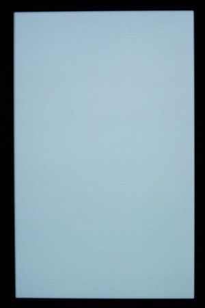

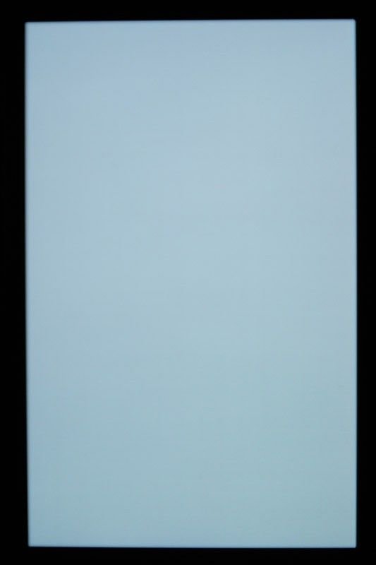

Das beiliegende Testbild erzeugt folgende beiliegende Darstellung.
Da sind keine Flecken auf dem Bildschirm.
Man erkennt aber leicht den Farbverlauf, wenn man nicht 100% Plan drauf zielt wirds halt etwas grünlich.
(Klar ist abfotografiert nicht genauso darstellbar wie Ausgangsbild! Hätte es auch Weißer bekommen.. mehr Helligkeit ^^ Aber dann gingen Fehler unter)

Verstehe nicht genau, was Du meinst, welches von den dreien?
Ich glaube, ich muss etwas genauer werden:
Bitte betrachtet meinen obigen Post mit den 3 Bildern im eingebauten Browser:
Was sehr Ihr. Bild 1 sieht aus wie Bild 3, Bild 2 zeigt Artefakte.
Dann zoomt bitte auf den Bildern herum: Was seht Ihr während des Zoomens. Jetzt sieht Bild 1 aus wie Bild 2, Artefakte werden sichtbar. Während des Zoomens dithert der Browser nicht. Wenn das Zoomen beendet ist, dithert der Browser das nun feststehende Bild wieder und Bild 1 sieht aus wie Bild 3.
Und jetzt zum PDF:
Was seht Ihr: Bild 1 sieht aus wie Bild 2 mit Artefakten. Der PDF Viewer reduziert die Farbtiefe auf 64000 Farben, aber er dithert nicht. Egal ob gezoomt wird oder nicht. Der PDF Viewer ist der mitgelieferte von Polaris Office.
So und warum hats es auf dem Galaxy S besser ausgesehen?
Der beim Galaxy S mitgelieferte PDF-Viever ist der von Thinkfree Office. Und der wandelt auch in 64000 Farben um, ABER er dithert! Bild 1 sieht aus wie Bild 3.
Ich hoffe es war jetzt verständlich!

Am PC sehe ich 3 Bilder mit starken Kompressionsartefakten ^^
Am Note ebenfalls Allerdings muss ich zugeben das es doch nicht nur ein Blaustich hat sondern auch das Grün bei Frontaler Betrachtung mit einstrahlt. Fällt aber auch hier nur im Vergleich mit dem PC Display auf.

Zum 1. Absatz: Bei mir halt auch neben dem Vergleich mit dem PC-Monitor mit dem Galaxy S, das daneben liegt. Uns das zugegebenerweise eher einen Blaustich hat, also ein "kühleres" Weiß anzeigt.
Zum 2. Absatz: Was ich mit solchen Bildern will: Sie mir angucken. Müssen. Die Makler, die mir gerade Angebote per PDF senden, sind nun mal so. Die fotografieren nicht mit einer EOS 7D und senden mir dann die die RAW-Dateien. Nein, die fotografieren mit einer Billigknipse, packen das ganze in ein PDF und dann wird ggf. nochmal komprimiert. Und da betrachtet man so ein PDF und denkt sich: Da ist doch Schimmel an der Wand.
Aber jetzt stellt sich heraus: Das sind erstens Kompressionsartefakte die bei Farbreduktion auf 64.000 Farben noch deutlicher heraustreten und dann auch zweitens noch weiter durch den Grünstich verstärkt werden.

Weiterhin habe ich jetzt ja oben aufgedeckt, das die Fehldarstellung nicht nur vom Grünstich kommt, nein wesentlich war ein PDF-Viewer, nämlich der vorinstallierete von Polaris, der bei Farbreduktion auf 64.000 Farben nicht dithert! Und der bein Galaxy S voristallierte, Thinkfree Office, es aber doch tut.
Außerdem finde ich folgende Erkenntnis insgesamt erstaunlich: Im Browser und im PDF-Viewer werden uns unter Android, zumindest unter 2.3 nur 64.000 Farben (genauer 2^16=65.536) statt der 8-bit für jeden Farbkanal üblichen 2^24~16,78 Mio. Farben angezeigt.

Also ich hatte das gestern das auf einmal der Bildschirm nachdem ich ihn entsperrte erinnern extremen Blaustich hatte! Nach dem Neustart war das Problem behoben und kam bis jetzt nicht wieder. Frage mich aber was das war. Hatte sowohl Galaxy S1 als auch S2 und das nie erlebt.
Der besagte Grünstich war bei meinem Note auch zu erkennen.
Ist mir aber eigentlich nur beim Lesen aufgefallen. Auf der Seite liegend im Bett, da schaut man halt schräg drauf.
Hat aber beim Lesen nicht wirklich gestört. Und falls doch, kann man das Handy ja einfach schräg an etwas lehnen.
