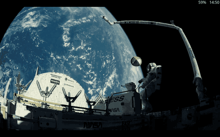

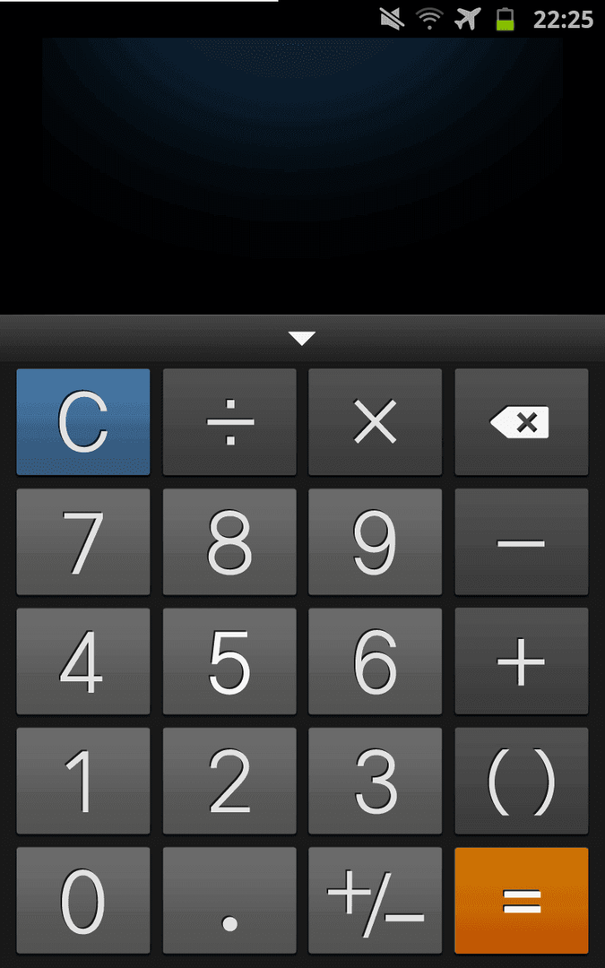

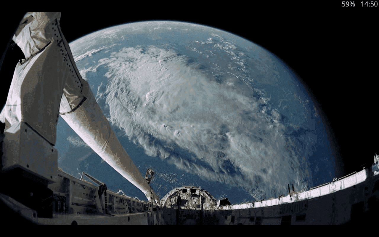

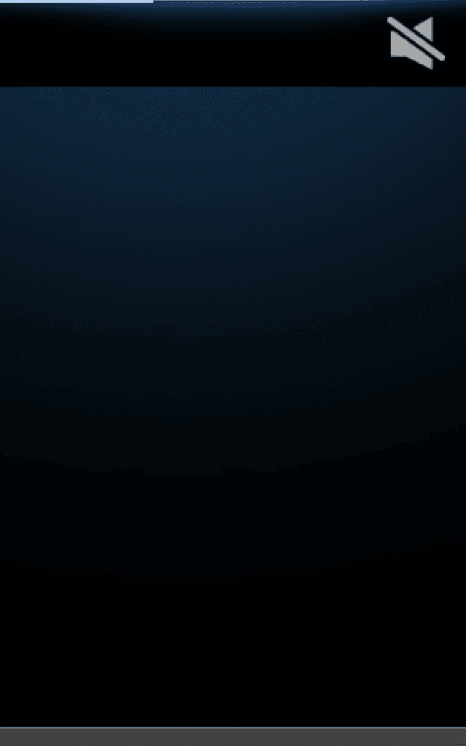

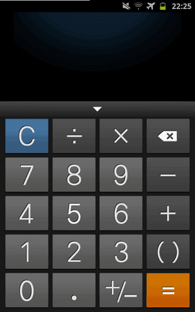

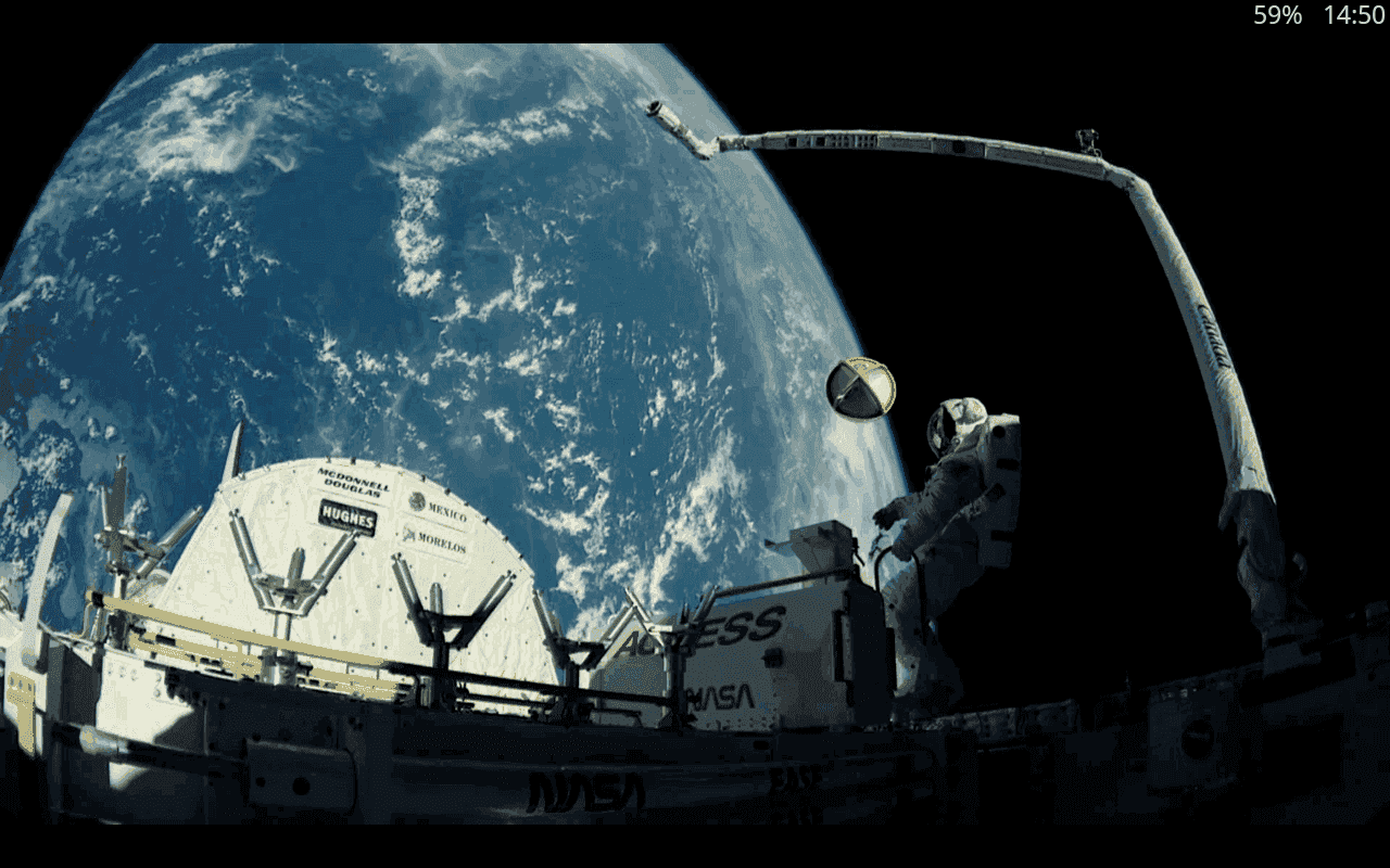

So siehts bei mir aus und einmal mit Zoom.
Bei den Bildern unten aus einem Full HD Video wiederum nichts.
Erinnert mich an Clouding effect bei Edge Led LCDs
