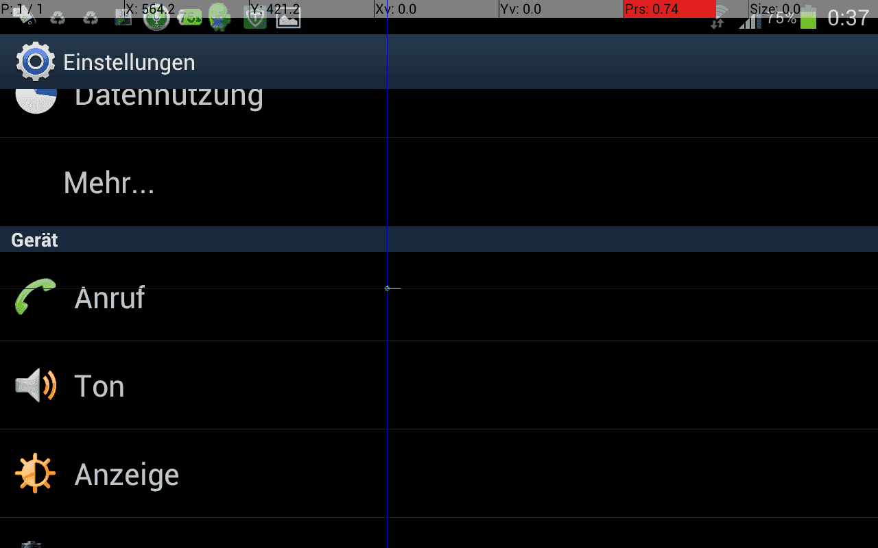

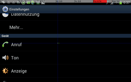

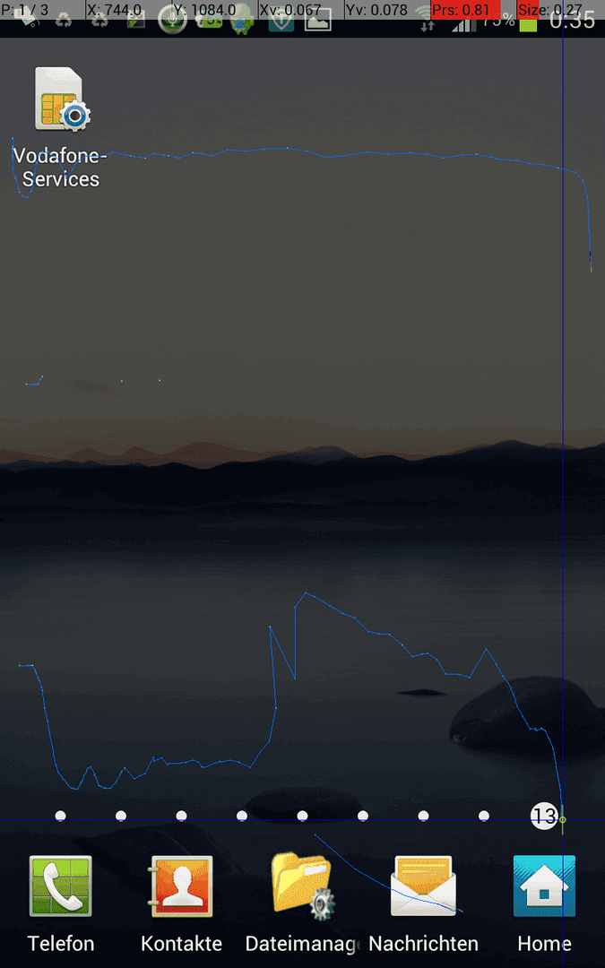

Hallo zusammen!
Bei meinem Display habe ich ein Problem, das man vielleicht am besten den Screenshots entnehmen kann.
attachment.php
attachment.php
Wenn ich über das Display streiche, dann werden Linien nachgezogen und die aktuelle Berührposition wird wie im Ursprung eines Koordinatensystems mit einer horizontalen und einer vertikalen Linie angezeigt, wobei sich das Koordinatensystem nach oben wie nach unten bis zu den Rändern des Displays ausdehnt.
Wenn ich den Finger oder den S-Pen absetze und erneut das Display berühre, dann verschwinden die alten Linien und es werden dafür neue erzeugt. Dieser Effekt taucht auch im Browser und anderen Programmen auf.
Das Problem ist nach dem Aufruf eines Funktionszeichners aufgetreten (calc&graph oder MathGrapher(?) oder so ähnlich).
Es sieht so aus, als ob die Oberfläche des Programms das eigentliche Bild überlagern würde und man sieht ja am oberen Rand die Skalierung sowohl im Hoch- wie auch im Querformat.
Leider brachte das Deinstallieren der verdächtigen Programme keinen Erfolg, denn die Screenshots sind nach dem Entfernen aufgenommen worden.
Weiß da vielleicht jemand eine Lösung bzw. werden noch weitere Informationen benötigt, denn ich vermute mal, dass das kein originäres Displayproblem ist?

Einstellungen - Entwickleroptionen - Zeigerposition (Haken weg) ;-)
Welche Einstellungen? Ich finde keine 'Entwickleroptionen' (also ich hab kein Problem, mich hat nur die Einstellung neugierig gemacht :)).
mire2 schrieb:
... denn ich vermute mal, dass das kein originäres Displayproblem ist?
Kanns ja nicht, wenn du es mit Screenshot einfangen kannst. Das, was immer es ist, wird schon im Bildschirmspeicher erzeugt.
@urmel6: Danke, ja genau das war es. *total freu*
Da hat sich für mich die Anmeldung in diesem Forum ja schon gelohnt. :thumbsup:
Immer gut, wenn man kompetente Leute fragen kann, denn mit meinen Vermutungen/Spekulationen über die Ursache lag ich ja meilenweit daneben, auch wenn ich mich gar nicht daran erinnern kann, diese Einstellung geändert zu haben. Amnesie? :cool2:
