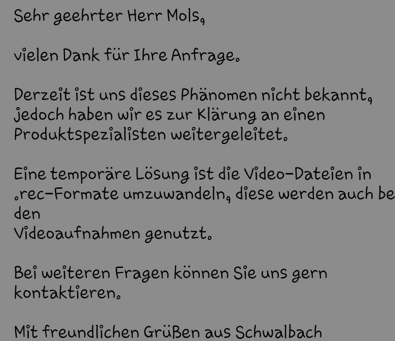

frank_m schrieb:
@Michael Mols: Bitte beachte die Privatssphäre der Samsung Mitarbeiter und veröffentliche Screenshots oder eMails nur ohne die Namen.
Sorry!
Hier nochmal die Email ohne Namen!
GeTapatalked mit meinem Samsung Galaxy Note
Und wie oder mit was wandelt man die Videos in.rec um??Das verrät er nicht...Welcher Codec?Welcher Container?Fragen über Fragen.....:scared:
und ähm..Die Videoaufnahmen sind Mp4....Und nicht .rec...
