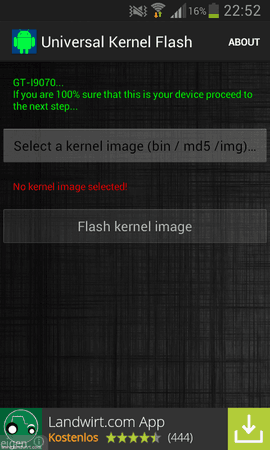

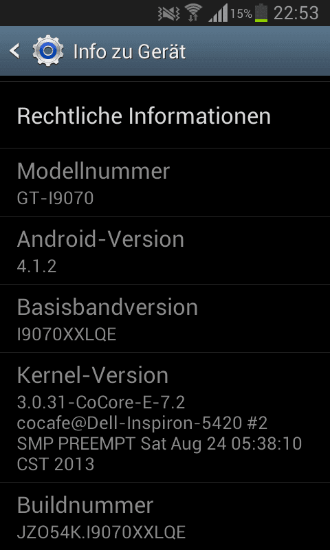

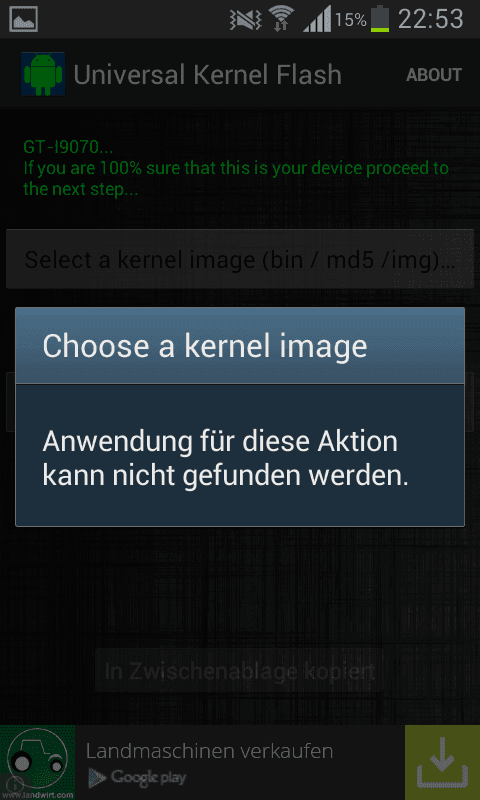

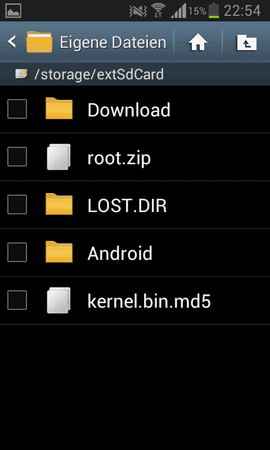

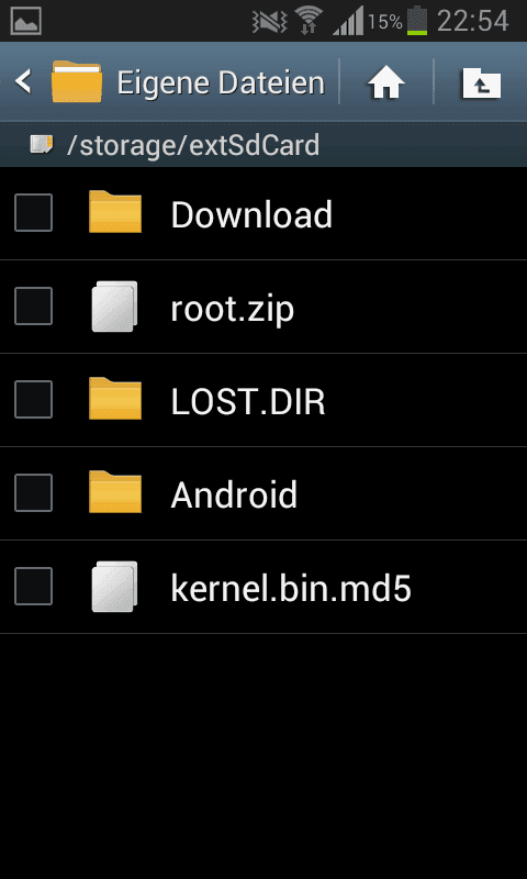

Nabend hab da mal ne frage. Habe mein Handy letztens den Kernel geflasht die erste Zeit war es auch super. Aber nach ner Zeit hatte ich wieder die Hänger und Ruckler und hab versucht den nochmal zu flashen, aber klappt nicht. Und der Universal Kernel Flash gibt mir immer die Meldung Anwendung für diese Aktion kann nicht gefunden werden, obwohl ich diese Datei entpackt habe um den zu flashen. Was kann ich jetzt machen ???
Das klingt so als hättest du da irgendwo einen Fehler gemacht (ungewöhnliche Fehlermeldung). Könntest du vielleicht 1-2 Screenshots von der Fehlernachricht usw. machen?
Ja kann ich machen. Weiss nicht hab eig alles so gemacht wie es da stand.
Unten sind die Screenshots

Ich finde, es sieht ein wenig so aus, als hättest Du keinen Root-Explorer. Vielleicht mal den "ES-Datei-Explorer" installieren und nochmal probieren.
Nebenbei, 16% Akku sind zum rumprobieren eventuell etwas wenig :smile:
So hab den ES-Datei-Explorer" runtergeladen und nochmal ausprobiert. Und diesmal hat es geklappt. Der Kernel ist jetzt nochmal neu geflasht, hoffe das macht nach ner Zeit nicht wieder diese Ruckler. Danke für die Hilfe.:smile:
