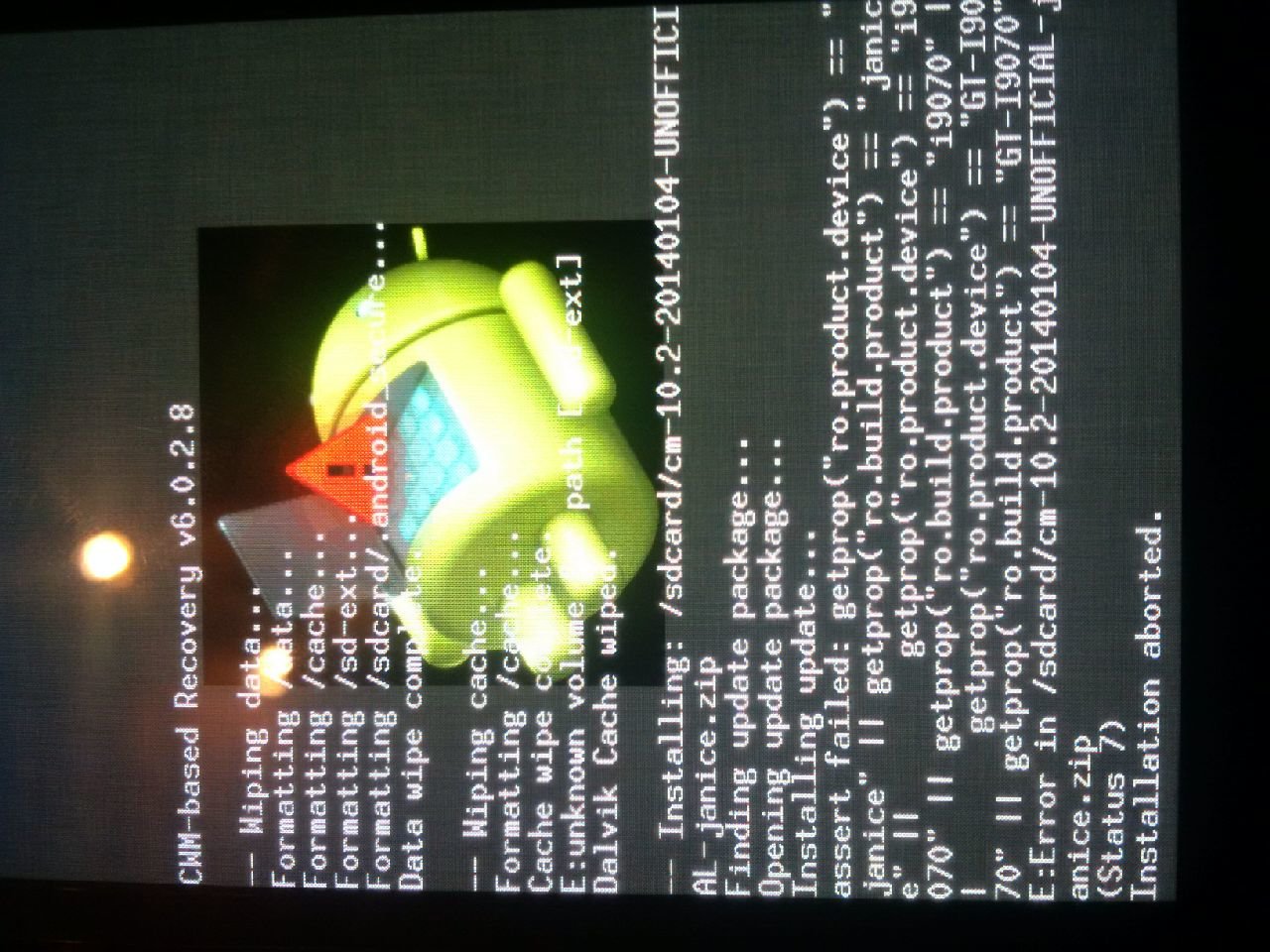

So weit, so gut!
Bis zur Fehlermeldung:
E:ERROR in /sdcard/cm-10.1-20140104-UNOFFICIAL-janice.zip
(Status 7)
:confused2:
Status 7 grrr.
Ok dann mach mal folgendes. Du lädst einen aktuelleren CoCore runter. flashst den auf die gleich weise wie eben CM. Wenn das ohne Fehler klappt machst Du einen Neustart ins Recovery und versuchst das gleiche mit CM nochmal.

CoCore flashen ging, dann aber wieder die gleich Fehlermeldung.
Hm.....?!
Ok, dann Versuch mal CM direkt aus dem CoCore CWM zu flashen. Also ohne die update.zip zu benutzen. Möglicherweise ist die zu alt.
Hab es auch von einer anderen SD-Card probiert. Wieder das selbe!
Meinen letzten Post auch versucht?
Ja, immer das gleiche. Status 7
Hmm, zumindest ersteres hätte eigentlich klappen müssen. Besagte Fehlermeldung hatte ich dabei nie.
