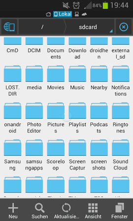

Mein Problem ist nun folgendes, ich wollte mein P flashen. Und zwar auf KitKat von flo. also Carbon. Aber darin liegt nicht das Problem da es mit keiner Version egal von wem funktioniert, auch mit CM11 beispielsweise nicht, oder auch der CM10.2 nicht. Ich habe die Anleitungen die sich hier finden lassen immer befolgt, von den wipes über backups und das entfernen der drei "assert" Zeilen in der .zip datei. Habe auch da ich das update der CWM habe die option mit der signatur an und ausgeschaltet was nicht zum erfolg führte. Eine Sache kommt mir noch Spanisch vor, den root/lib/tee ordner für die mobilen daten, dass die funktionieren find ich nicht. So nun mein problem ist immer, wenn ich die zip dateien in CWM öffne dann startet die installation, aber sobald der schritt an die installation geht (nach entpacken und feststellen des updates) kommt die fehlermeldung installation aborted.
Kann mir da jemand weiterhelfen? ich stoße in der suche so langsam nur auf die immer wieder gleichen links, deren tipps ich ja schon versucht habe.
Vielleicht können die etwas älteren hasen sich mir ja annehmen.
Lg Stefan

& vielen Dank für deine Hilfe!
Also habe mich mal drangemacht und Es Datei Exploerer installiert. Damit sollte es ja gehen, .zip dateien kann er anzeigen, kopieren ins archiv habe ich nicht hinbekommen. Habe den /tee ordner nur über die suchfunktion der app gefunden daher hoffe ich dass das der richtige war und nciht von datenmüll auf der sd. Root ordner müsste ja als eigenständiger ordner zu sehen sein & nicht in einem unterordner versteckt oder? also ganz normal im internen Handy speicher?
habe dann installiert ohne den tee ordner was evtl auch der grund für das problem gewesen sein müsste aber nur um den Fehlercode mal gepostet zu haben:
Installing update..
This package is for „janice.i9070.GT-I9070“ devices; this is a “GT-I9070P”. E: Error in /sdcard/Carbon_Janice_KK-4.4.2_Build8_22.03.14.zip
(Status 7)
Installation aborted.
Anbei ein Screenshot der ordner auf dem internen Speicher bei "r" findet sich alphabetisch geordnet kein root ordner..
Die unfähigkeit lässt grüßen..
Lg
u.hedt schrieb:
erlauben) in deiner Samsung Firmware folgendes Verzeichnis: root/system/lib
In diesem Verzeichnis findest du den /tee-Ordner.
Ein wenig zur Erklärung. Mit Root ist in diesem Falle nicht der Ordner Root gemeint, sondern das Hauptverzeichnis des Systems. (in etwa das was bei Windows C:\ ist. )
Ausserdem gibt es ausser der SD-Card0 noch den Gerätespeicher wo sich auch das installierte Rom befindet. Und der Sinn des rooten´s ist es eben auf diesen Bereich Zugriff zu bekommen da Du den normalerweise nicht hast.
Geh mal im ES-Datei- Explorer oben links auf das Symbol mit der Kugel und dann auf Local. Dann siehst Du was ich mein. ;) Auf dem Gerätespeicher findest Du auch den Tee-Ordner und nicht auf der internen SD-Karte.
