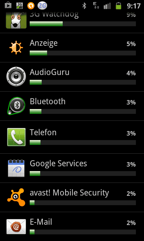

Die Laufzeit häng ja stark vom Nutzngsverhalten ab... ohne Mobile Daten und WLAN hält das Gerät "ewig"... Bitte gebt mit an ob "Android OS" den höchsten Verbrauch hat und wieviel bei "Telefon im Standby" steht, oder macht am besten einen Screen von der Akkustatistik (Homebutton + Powerbutton drücken).
akkulaufzeit 9S 29M 8S
android os 40%
sprachanrufe 15%
anzeige 10%
wheres my droid power 10%
android system 6%
telefon im stand by 6%
telefon 4%
akku bei standby 3%
gmx mail 3%
droid power sagt:
telefon 7.49%
statusleiste 2.82%
tastatur 2.47%
TWLauncher 2.29%
gmx mail 1.38%

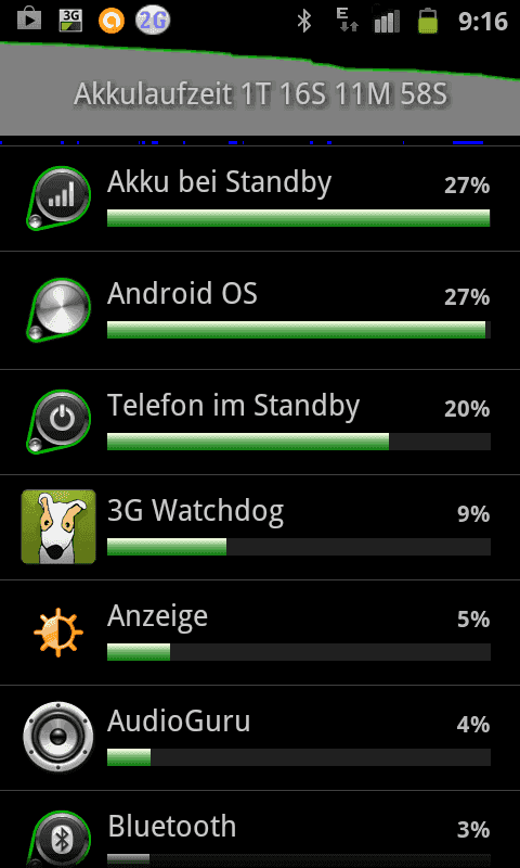

So nochmal!
So sieht es bei mir aus wenn ich den Akku ganz leer hatte und ausgeschaltet 6-8 Stunden geladen habe. Wenn ich zwischen durch immer mal lade, zieht es auch mehr.

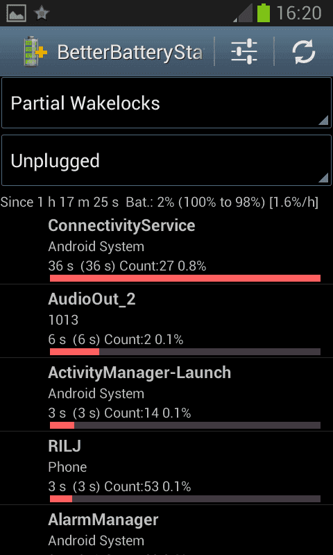

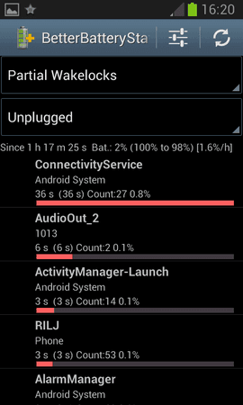

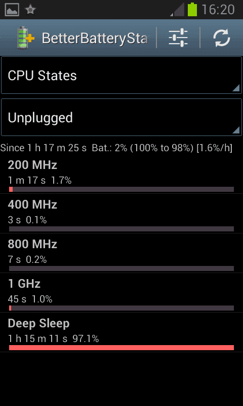

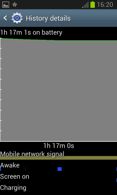

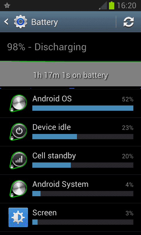

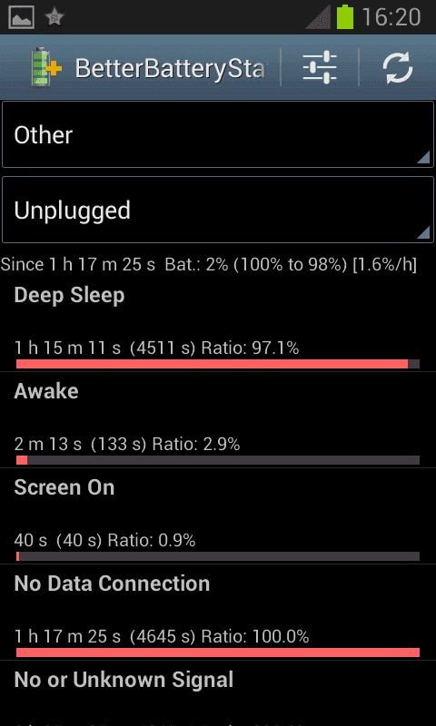

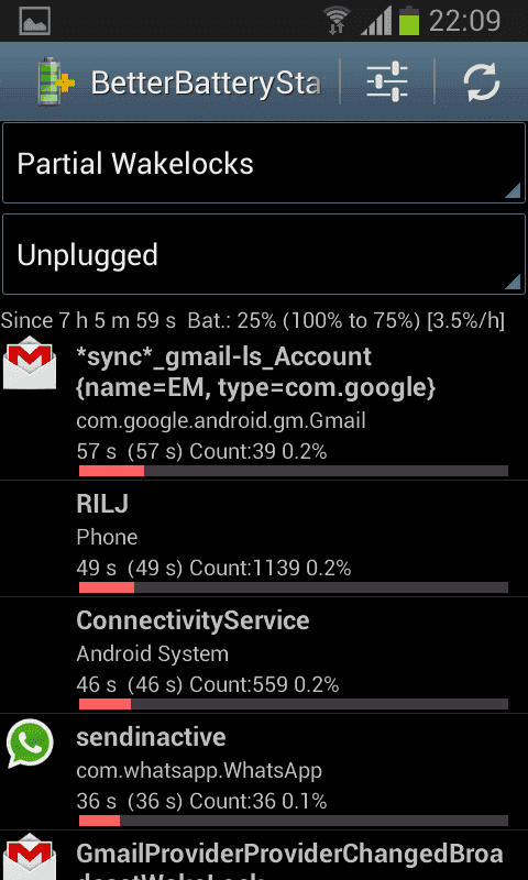

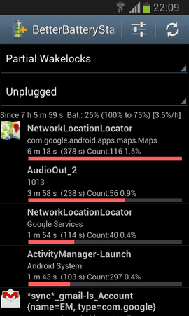

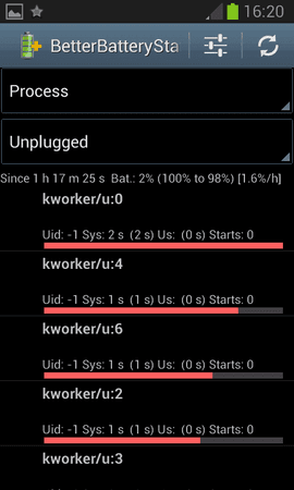

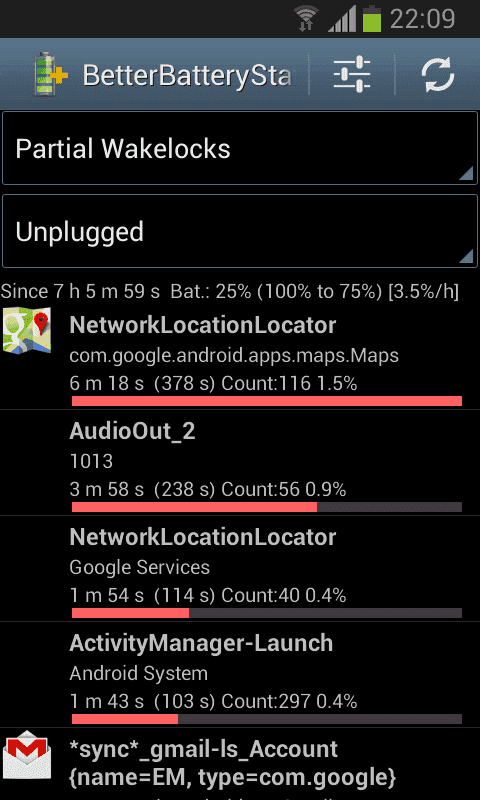

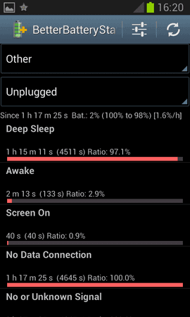

ich hatte in den letzten Tagen Nachts einen hohen Akkuverbrauch und mir fiel auf, dass das Handy nachts immer "aufwacht".
Ich habe es jetzt mal komplett geladen und liegen lassen. Bilder vom System und BetterBatteryStats habe ich angehangen. Vor 2 Tagen konnte ich Google Maps als einen Hauptverursacher identifizieren und hab es deaktiviert. Aber wie gesagt, noch immer gibt es einige "WakeUps".
Hat jemand irgendwelche Ideen?
Bevor ich dieses Problem hatte war der Verbrauch in 8Std. über Nacht nur 1%
EDIT: Ich habe noch mal 2 Screens angehangen. Networklocationlocator verursacht viele Wakelocks.
Obwohl ich location sharing auch abgeschaltet habe. Weiß einer wie ich verhindern kann, dass Maps was macht wenn ich es nicht brauche?

Deine Bilder sind ja keine 2h alt. So lässt sich da leider nix erkennen. Um eine Prüfung zu machen solltest du das Telefon aufladen und dann mal 8h gar nix machen.
Gesendet von meinem GT-I9070P
Da sieht es dann auch nicht anders aus.
Aber ich werde es nochmal "dokumentieren" und dann hier hochladen...
Aber das dauert noch ein wenig.
