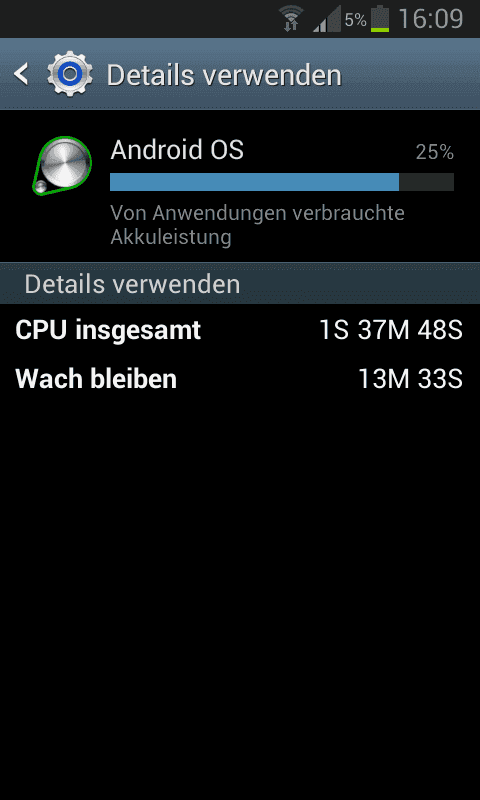

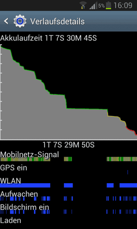

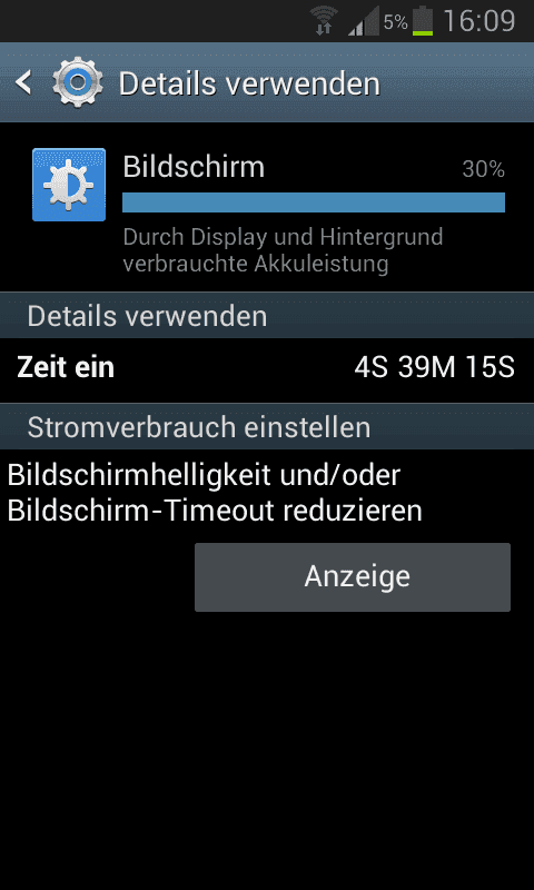

Ich habe mich dem Thema mal längere Zeit gewidmet und dokumentiert wie sich der Akku auf Jelly Bean verhält.
Kurz: Akku hält bei mir etwas länger als unter GB. Android OS verbucht auch bei häufiger Nutzung noch recht hohe Werte.

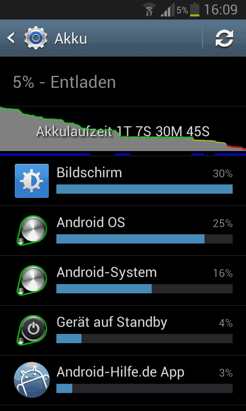

Ich habe hier mal drei Situationen.
1) Häufige Nutzung mit Energiesparmodus (Prozessor drosseln)
Akkulaufzeit: 1T 7,5 Stunden
Bildschirm Zeit an: 4,5 Stunden
Android OS wach bleiben: 14 Minuten

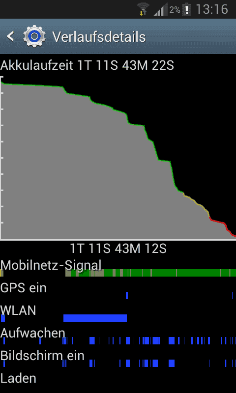

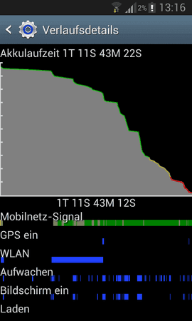

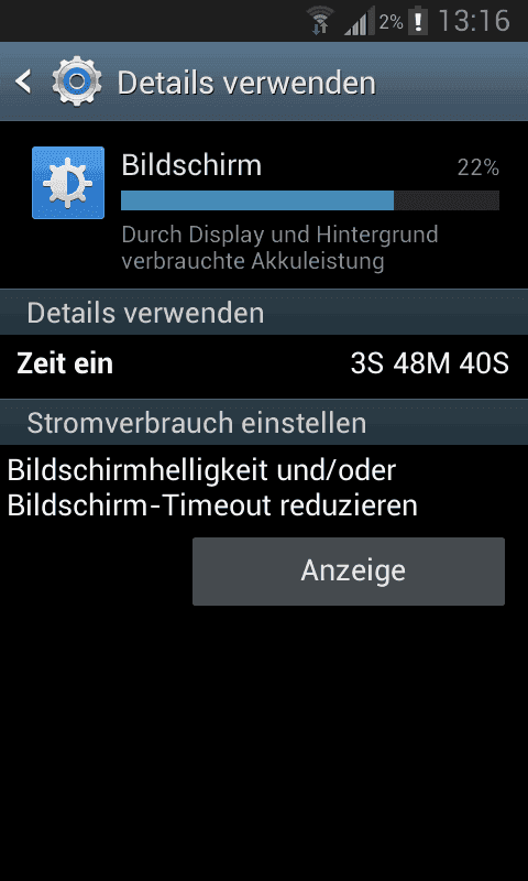

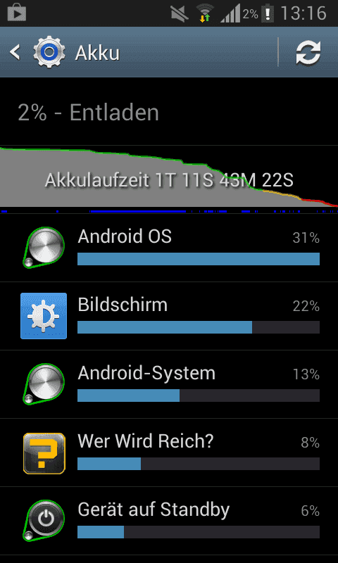

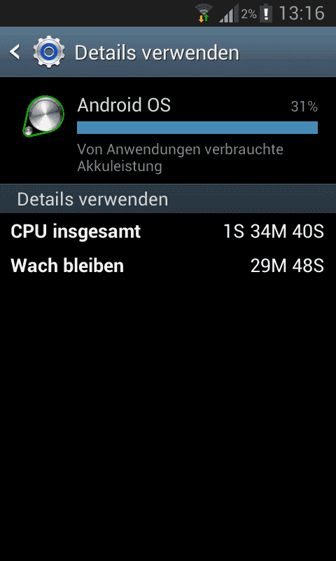

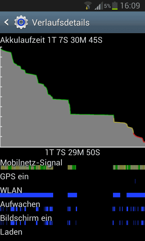

2) Häufige Nutzung ohne Energiesparmodus
Akkulaufzeit: 1T 11 Stunden
Bildschirm Zeit an: knapp 4 Stunden
Android OS wach bleiben: 30 Minuten

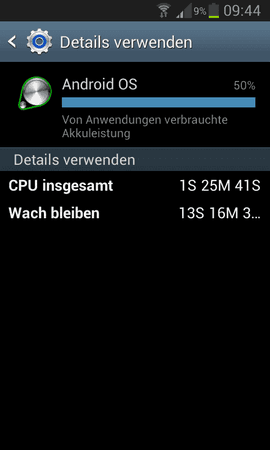

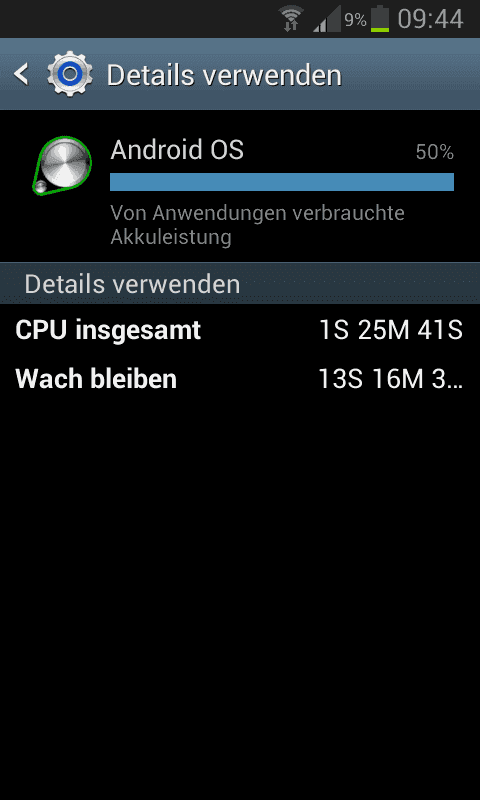

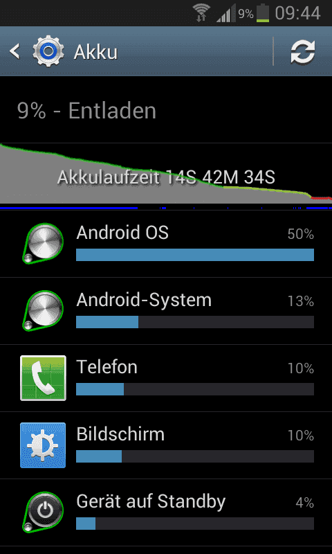

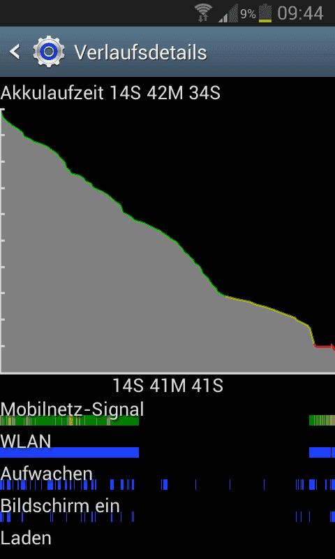

3) Android OS Bug (kein Deep sleep). Habe ich nur sehr selten. Ein Neustart behebt das Problem. Habe aber mal nicht neu gestartet sondern geschaut wie lange der Akku aushält.
Akkulaufzeit: 14 Stunden
Bildschirm Zeit an: fast gar nicht
Android OS wach bleiben: 13 Stunden

Fazit: Der Energiesparmodus bringt eine halbe Stunde mehr "Bildschirm an" Zeit auf kosten von Performance.
Erreicht ihr ähnliche Werte? Trotz häufiger Nutzung überrascht es mich, dass der Bildschirm nicht deutlich über Android OS steht.

Ich habe noch GB, meine Akkukurven sehen fast genauso aus. Schade finde ich es dass der "Android OS Bug" mit JB ja scheinbar nicht behoben wurde. Es passiert zwar nicht sooft, aber wenn man mal unterwegs ist und plötzlich vor einem fast leeren Akku steht finde ich das schon sehr ärgerlich.
Wenn man "Android OS" nach unten drücken möchte, dann muss man alle Netzwerkverbindungen trennen. Evtl. hilft da der Einsatz von diversen Apps um z.b. Netzwerkverbindungen nur alle 15-30min zu aktivieren um Nachrichten abzurufen.
