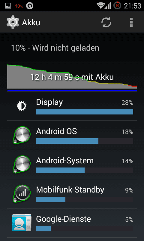

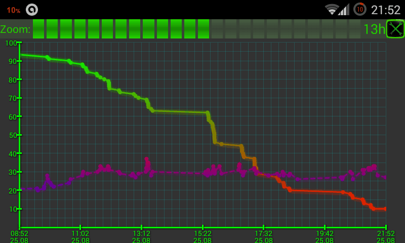

Zum Abschluss noch Thema Akkulaufzeit:
Ich war heute den ganzen Tag unterwegs und habe deshalb in oben erwähnten Menu "Leistung" den Takt auf 800 Mhz max. mit Governor Conservative abgesenkt. Das Phone ist dennoch absolut flüssig und schnell, größere apps wie z.b. Google Maps starten nicht ganz so schnell, sind aber in der Bedienung dennoch flüssig.
Ich bin mit 90% Akku gestartet, kam mit 10% wieder heim. Ich hatte durchweg Standortdienste aktiviert, Sync und Hintergrunddaten aktiviert. Ich hatte mehrmals Maps mit akiviertem GPS laufen, habe telefoniert, ein wenig Whatsapp benutzt, etwas mit Chrome gesurft und war ca. 2 Stunden unterwegs ohne Netz zu haben (Netzsuche).
Ich denke darüber kann man sich nicht beschweren, dennoch auch keine Glanzleistung. Mit voller Power hätte es wohl nicht durchgehalten.
Die Kurve ist noch etwas zackig, so richtig gut ist der Akku noch nicht kalibriert, hatte vor 2 Tagen nochmal die Stats löschen lassen.

Sryvk schrieb:
Die Kurve ist noch etwas zackig....
Darf ich Dich mal fragen, woher Du den zweiten Screenshot hast?! In den Einstellungen sieht das bei mir völlig anders aus, oder ist das eine spezielle App...?
Ansonsten schöner Erfahrungsbericht (auch wenn ich schon alles durchprobiert hatte), den ich generell bestätigen kann. Mit Energiesparfunktionen sowie zusätzlicher App zur Akkuschonung (Green Power Premium) komme ich bei wenig Gebrauch auf 10- 15% Akkuverbrauch über den Tag (Emails lesen, ein paar Fotos machen, kurz mal Nachrichten und Wetter checken). Abends gelangt das Gerät aber (meist) ohnehin wieder auf die Aufladestation....
lg zaph
Genau, der zweite Screenshot kommt von einer extra App. Sie kann nicht mehr als ein Paar Infos zum Akku und dieser Kurve darstellen, grade das finde ich aber das angenehme an dieser App. Macht einfach nur das, was sie soll.
Im store sucht man sich tot nach der, hier gibts einen Link wie du zu ihr direkt in den Store kommst:
https://www.checkyourapp.de/gepruefteApps/APP000036
