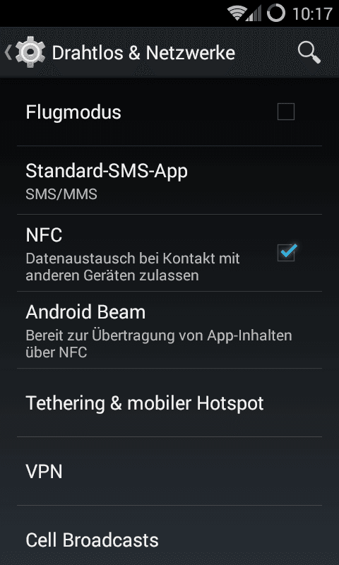

So, ich habe mir nun gerade die P-Version aufs Gerät installiert. :thumbsup:
NFC ist als Funktion tatsächlich vorgesehen. Wie bei der Stock ist auch Android Beam dabei, wie auf dem Bild zu sehen ist. Austesten kann ich diese Funktionen allerdings mangels Einsatzmöglichkeiten nicht. Ich will die Rom im Übrigen aber mal während der nächsten Tage als Daily-Driver nutzen und auch schauen was der Akkuverbraucht sagt.

Aktiviertes NFC wird auf dem Desktop offenbar nicht angezeigt. Die Funktion lässt sich zwar aktivieren; der Betrieb wird aber - außer im Einstellungsmenü selbst - nirgendwo angezeigt. In der Stock-Rom war in diesem Fall neben dem WLAN-Symbol ein dickes "N" zu sehen.

Das Problem, dass NFC noch nicht geht für P Nutzer ist einerseits wie oben gesagt, dass die Devs eigentlich keine P-Version haben, andererseits sind all diese Sachen closed source, und das macht es noch schwerer ...
Reaktionen: Wattsolls
Flo: Bedeutet das, dass NFC in der aktuellen P-Version aufgrund der von dir angesprochenen Problematik nicht funktioniert bzw. nur ein Fake ist? :confused2:
Ich hatte noch keine Gelegenheit, NFC-Funktionen zu testen...

Nein :) Es sollte funktionieren, nur hat was ich weiß TC nicht die Sourcen von dem NFC Treiber, sondern sie nutzen wahrscheinlich die vorgebauten Treiber von JB ... Funktionieren sollte es wie gesagt auf jeden Fall und es wird auch keinen Unterschied geben ob
mit reine Sourcen oder vorgebauten :)
