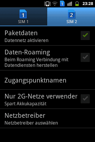

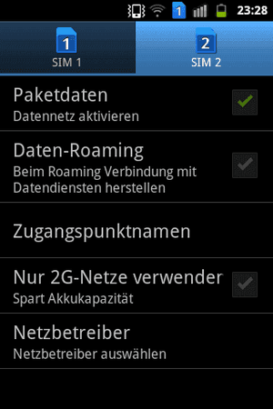

So ich hab nun den ganzen Tag hier gelesen und - ich denke - soweit alles richtig eingerichtet. Es bleiben aber wohl noch Denkfehler, daher schildere ich hier mal kurz:
SIM 1: Netzclub (SMS, Anrufen, Surfen - halt meine richtige Hauptnummer)
SIM 2: 1&1 Festnetzflat (wird also auch, nur für Anrufe ins Festnetz genutzt)
In der SIM-Kartenverwaltung habe ich für Datendienstnetz SIM 1 ausgewählt, habe Dual-SIM immer aktiv abgeschaltet (verursacht ja Umleitungskosten) allerdings auch den Haken bei "Eingehende Anrufe annehmen" weggelassen. (Das soll ja der Meinung der meisten Poster kostenlos sein). Aber wäre bei mir unsinnig, da auf SIM 2 eh so gut wie nie einer anruft.
Dann habe ich unter Drahtlos und Netzwerke beide Karten nur auf 2G gesetzt (für Email-Push alle 5 Minuten und Whatsapp, sowie DB Navigator reicht die Geschwindigkeit). Der APN ist bei 1&1 auch verfälscht, nach Ostern wird die Internetmöglichkeit eh gesperrt zur Sicherheit).
Und hier kommt nun der Punkt bei dem ich denke, dass ich einen Fehler gemacht habe und ihn selbst auch nicht behoben bekomme (siehe Bild). Bei SIM 2 steht bei Paketdaten: Datennetz aktivieren. Den grünen Haken kann ich auch nicht abklicken. Ist der nun da nicht stören oder falsch?

Ich denke mal den Haken bekommst du deshalb nicht weg, weil auch auf SIM2 ein Datendienstnetz zur Verfügung gestellt werden muss. Wenn zb. eine MMS auf SIM2 eingeht, so ist es zumindest bei mir mit der selben Ausgangssituation wie bei dir, kommt ein Hinweiß das das Netz vorübergehend getrennt werden muss und auf die andere Karte geschaltet wird.
Was ich aber schon beobachtet habe, das danach nicht wieder auf SIM1 zurückgeschaltet wird!
Den Haken bekommst du nur dann weg, wenn deine mobilen Daten komplett ausgeschaltet sind!

Danke für Deine Antwort. Stimmt mit dem Softmenü im Protokoll, wieder was dazu gelernt. Super. Dann werde ich bei deaktivierter Internetoption bei der zweiten SIM einfach drauf vertrauen, dass er diese nicht nutzen kann und mir ist der Haken egal.

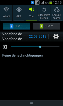

meikel6460 schrieb:
erstmal wollte ich bedanken für die Hilfe,
aber ich habe hier noch eine wichtige Info..die mir geholfen hat und es stimmt + funktioniert....
das GT-S7562 hat 2 SIM Steckplätze aber davon ist nur einer "leistungsfähig".
Folgende Belegung ist zu beachten:
SIM 2 direkt auf dem Motherboard - für Telefon
SiM 1 huckepack auf SIM 2 also unmittelbar unter dem Deckel - für Daten
Nun hat man Datenempfang bis H+...
Wenn die Karten vertauscht sind dann hat man permanent nur EDGE-Empfang!
P.s.: so jetzt benötige ich nochmals Hilfe...
ich kann auf einmal nicht von SIM1 auf SIM2 umschalten...
siehe screenhot
27.04.13 - kann immer noch nicht hin und her schalten bzw. umschalten von SIM 1 auf SIM 2 und zurück....
