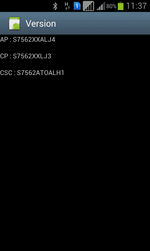

habe mein Duos (schwarz) in Österreich bestellt. Vorige Woche OTA Update.
Meins hat sich gestern auf:
AP: S7562xxalj6
CP: S7562xxlj3
CSC: S7562oxxalj6
geupdatet!
