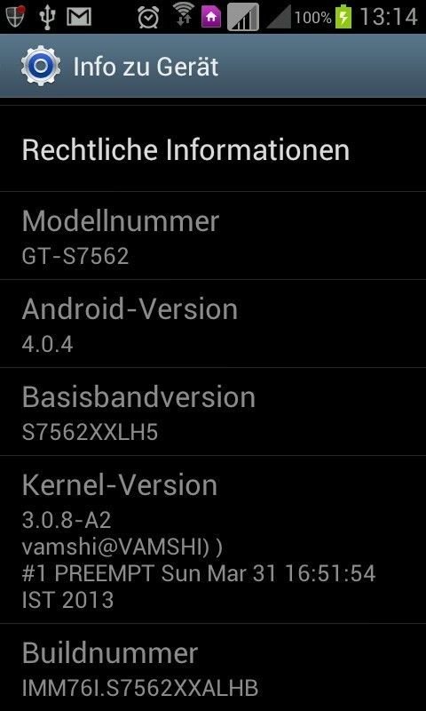

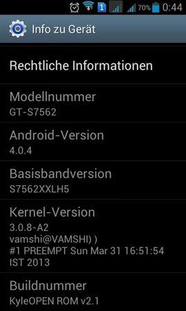

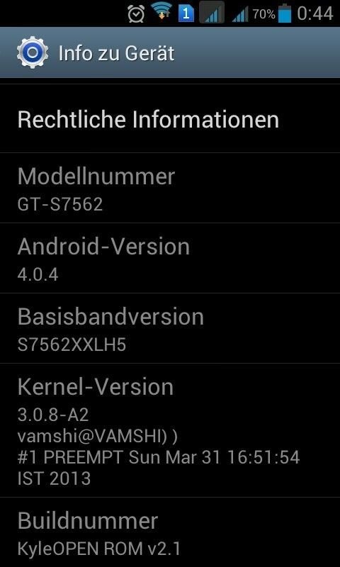

Der aktuelle Kernel unterstützt nun auch höhere Taktraten. Es rennt nun wie Sau, on Demand bei 1300mhz !:thumbup:

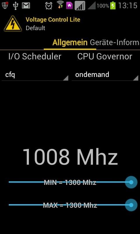

ich hab das genau so gemacht, wie bei "nusret" beschrieben. Bei mir taktet aber noch nichts höher. Seht die Screenshots:
