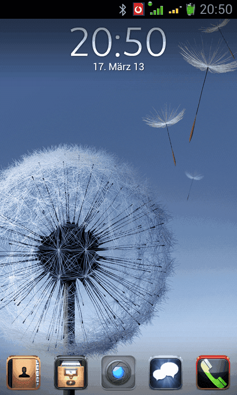

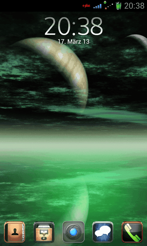

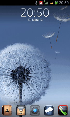

So sieht es bei mir aus

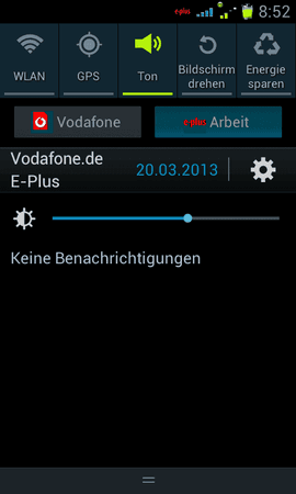

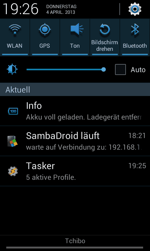

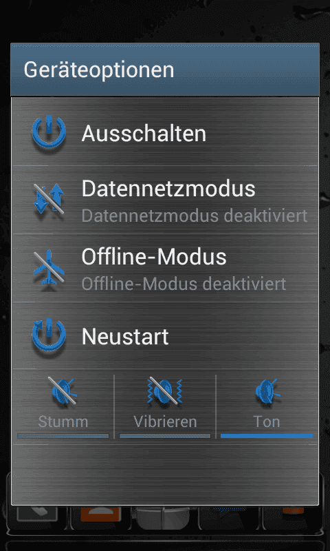

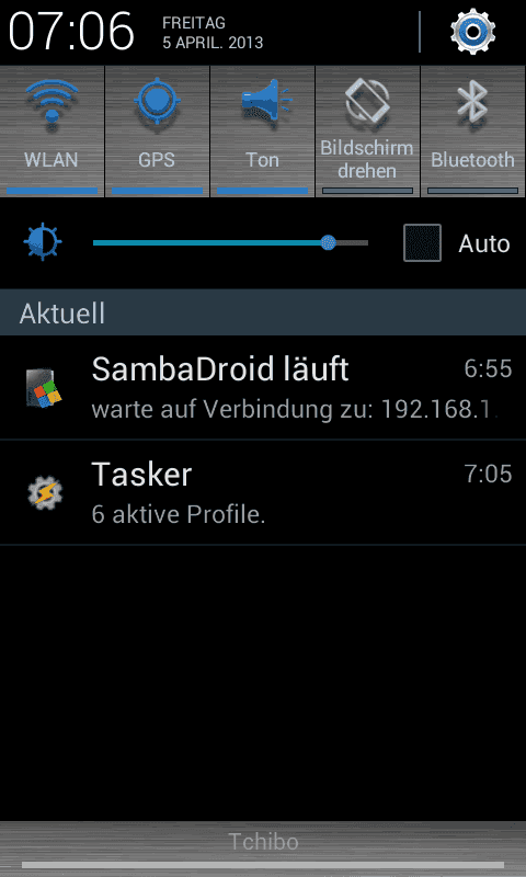

:thumbup::thumbup: Sieht gut aus Top:thumbup::thumbup:

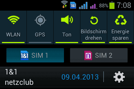

so, hab noch mal etwas gebastelt.
die Feldstärke für die bevorzugte Sim ohne Rahmen, in hellblau und größer
für die alternative Sim in lila und größer
dazu die SimSymbole für 1&1 und netzclub - daher auch die gewählten Farben :rolleyes2:
mikeee
  • mikee_icons.zip

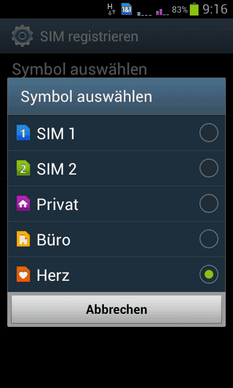

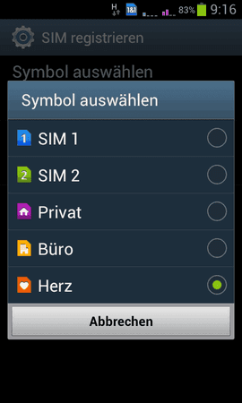

ich hab oben die Symbole "Herz" und "Office" für 1&1 sowie Netzclub verwendet. Das klappt in den Anzeigen auch.
nur in der Auswahl dafür sind noch die originalen.
Hat jemand eine Ahnung, in welcher App die Symbolauswahl integriert ist ?
mikee
edith: glaube das könnte mir weiterhelfen ...
