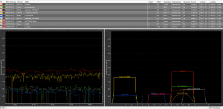

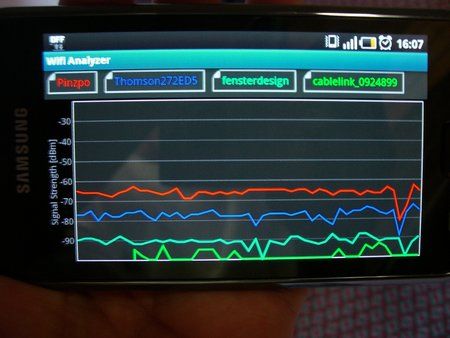

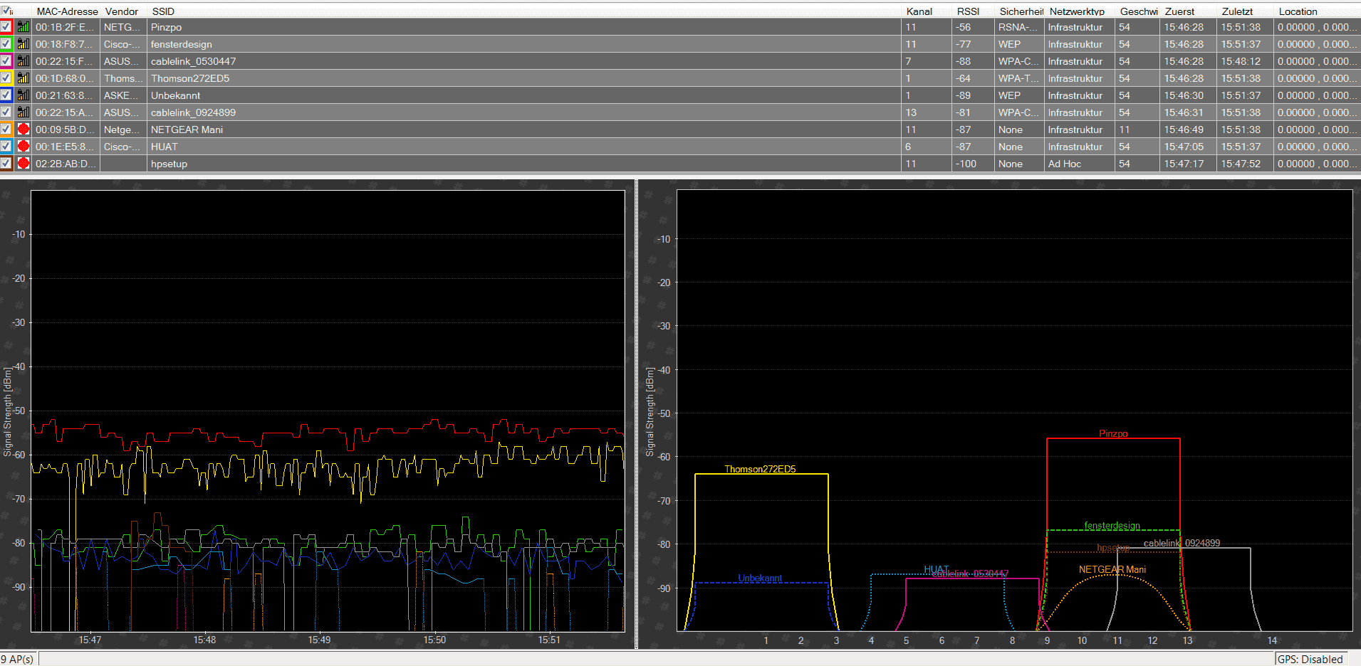

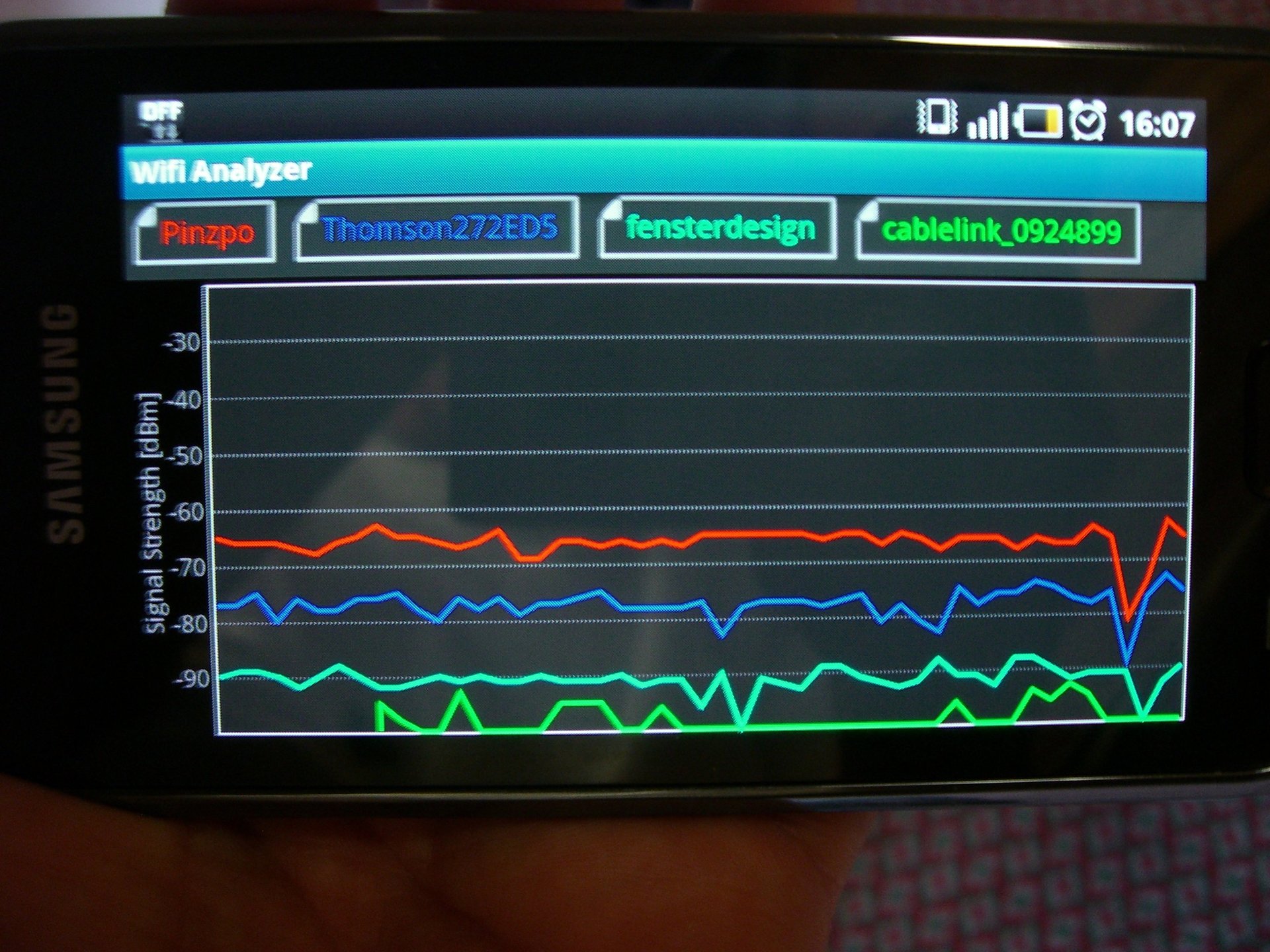

**UPDATE**
Habe nun den Test mit 4 WLAN-Netzen gleichzeitig wiederholt und mit dem Laptop verglichen.
Mittlerweile bin ich mir wohl sicher, dass der Emfpänger kein Problem hat beim Handy. Er kann schon FAST mit dem Laptop mithalten :D
Grundsätzlich ist mal wichtig das ihr den Router im G (54Mbit/s) Speed betreibt. Hatte vorher N und da sind Welten dazwischen.
Werde den Test vielleicht nochmal wiederholen wenn die Firmware auf dem neuesten Stand ist
Aber seht euch mal den aktuellen Vergleich an.
Lg

domi_SGS schrieb:
**UPDATE**
Lg
Darum solltest Du das mal mit g versuchen ;)
Ich komme mit meiner SGS <> Speedport w920v Kombi auf -48 dBm laut Wifi Analyzer im N Modus. Also der N Modus ist nicht grundsätzlich ein Problem.
