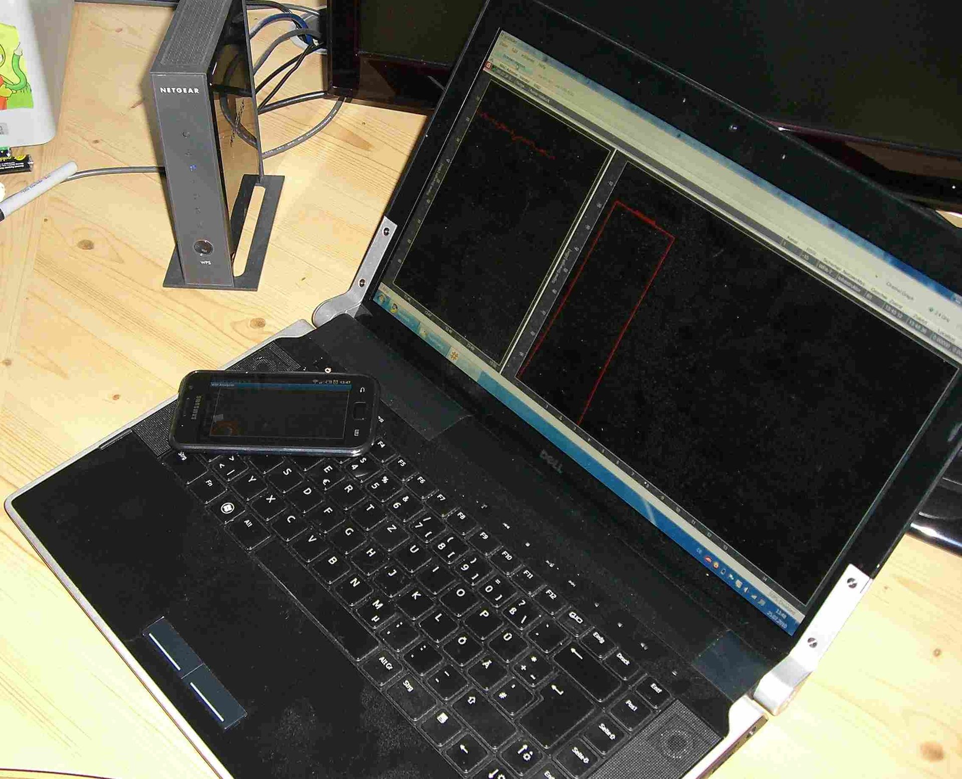

Hallo erstmal,
ich bin nun seit ein paar Tagen Besitzer eines Samsung Galaxy S (gekauft bei Amazon).
Es ist mein erstes Smartphone und bin auch eigentlich ganz zufrieden.
Jedoch habe ich ein gravierendes Empfangproblem, besonders beim WLAN. Mobilfunkempfang ist zwar auch nicht super, aber noch erträglich.
Der Router und sein Kanal ist ziehmlich sicher nicht das Problem.
(Netgear WNR2000)

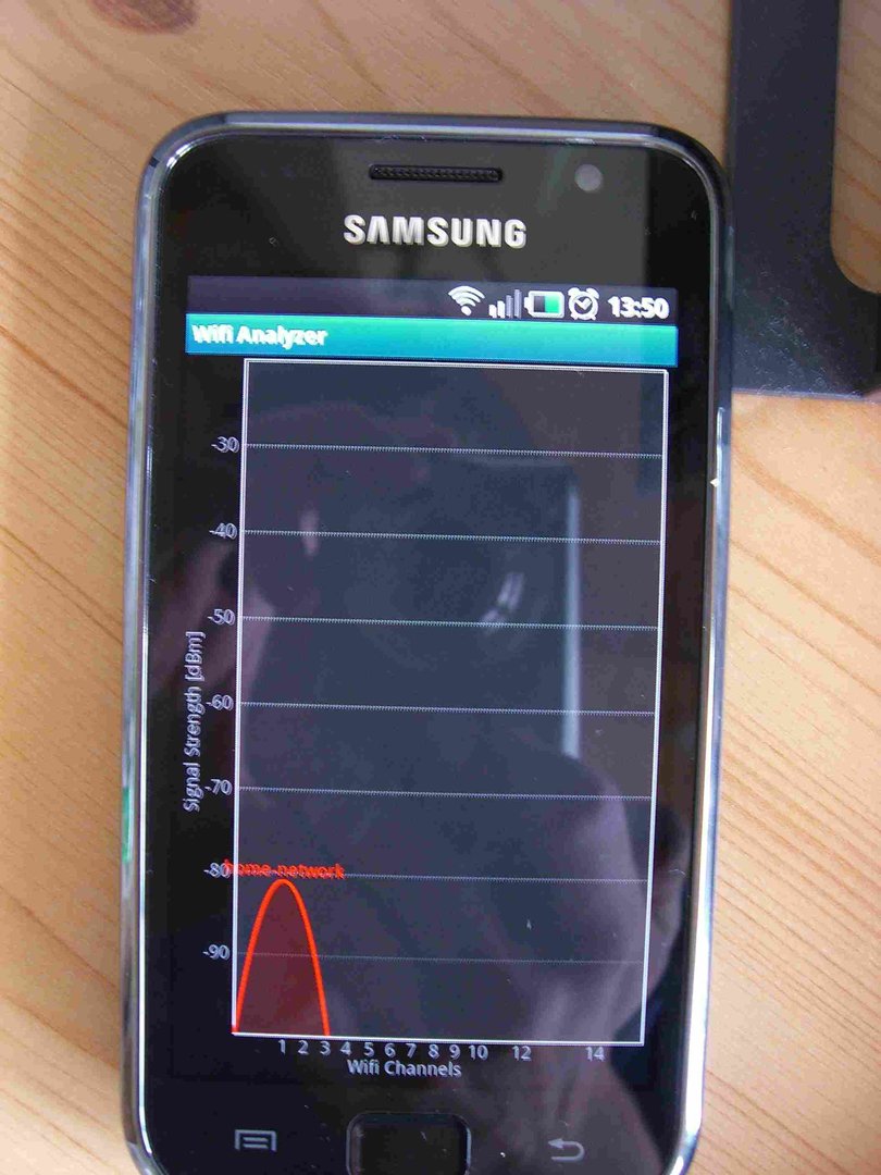

Als Vergleich hab ich nur meinen Laptop. Ich würde verstehen wenn der Empfang des SGS nicht ganz mithalten kann jedoch ist der Unterschied einfach rießig. Habe mit dem Laptop noch im Garten der Nachbarn Empfang, wobei ich mit dem SGS nur ein Stockwerk tiefer schon nur noch einen Strich bzw. keinen mehr hab (im Vergleich: Laptop voller Empfang).
Habe dies nun mal mit einem Programm am SGS und Notebook verglichen.
Beide Geräte befinden sich beim Test direkt neben den Router.
Seht selbst im Anhang.
Würdet ihr mir auch einen Umtausch vorschlagen oder sollte ich das Gerät noch auf eine andere Art testen bzw. mit dem Laptop vergleichen ?

Ich persönlich habe keinerlei Probleme mit dem WLAN-Empfang, andere dafür massiv. Vielleicht hat Samsung verschiedene Module verbaut (was ich mir aber nicht so recht vorstellen kann).
In den neuen Firmwares soll durchaus der WLAN-Empfang verbessert worden sein, wie man hier und da lesen kann.
Ein Umtausch bei Amazon ist in den ersten zwei Wochen eigentlich kein Problem.
